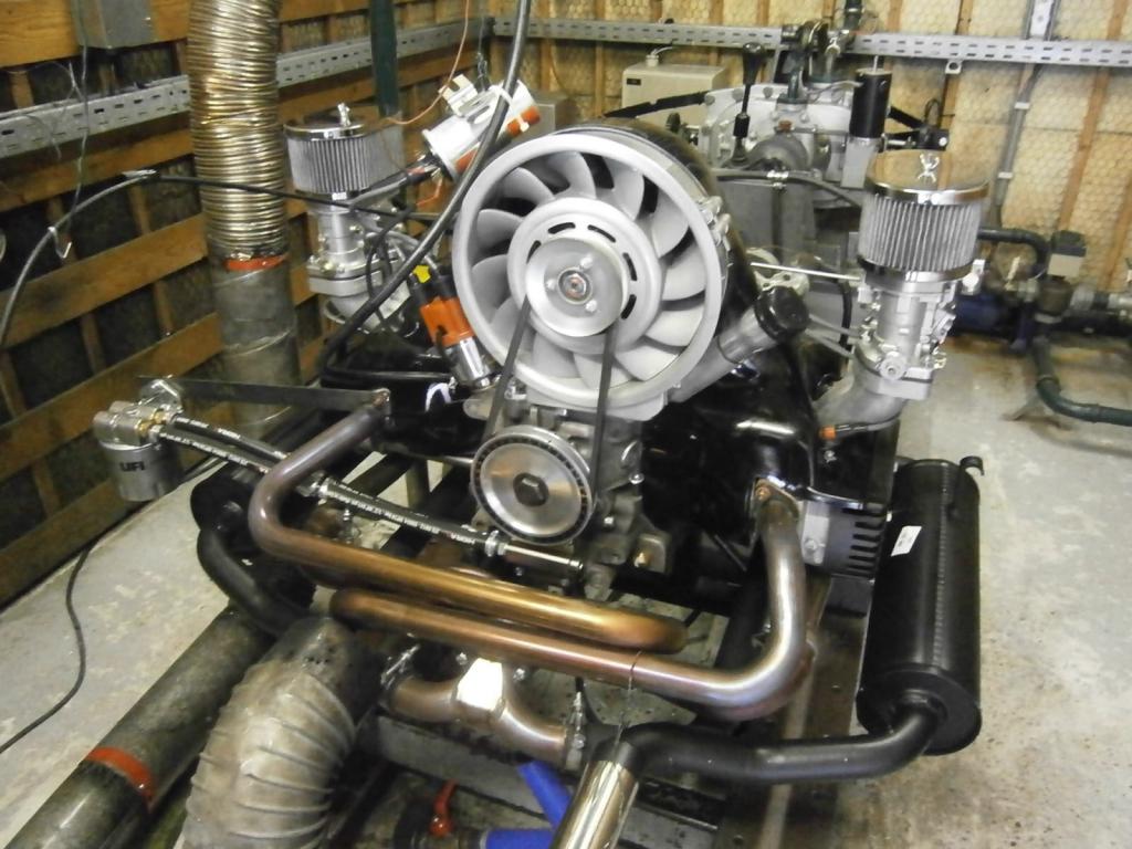

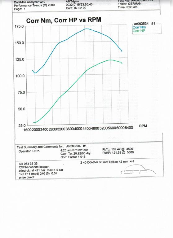

noch ein 1776, auch mit 292° nockenwelle Nowak,und 041 Köpfe ( bearbeitet),csp super comp und 2x 40mm Vergaser : 122PS@5600 und 169NM@4500

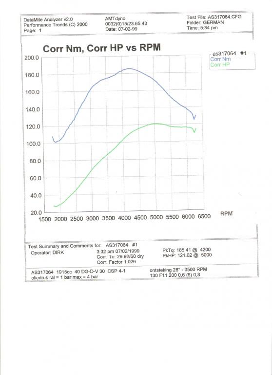

und auch ein 1915,mit webcam 163, auch 041 köpfe ( 40/35), komplet bearbeitet, csp super comp und 2 x 40mm vergaser. 121ps@5000 und 185@4200
mfg
Dirk

- 1915cc
- 1915test.JPG (112.04 KiB) 5639 mal betrachtet
- 1915/163
- 1915 type 1 121ps.jpg (39.18 KiB) 5639 mal betrachtet
- 1776/292
- 1776 122pk def 001.jpg (42.61 KiB) 5639 mal betrachtet
