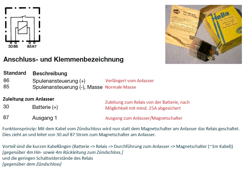

Hast Du mir vielleicht mal so ne Anleitung für den Anlasser wo über ein Relais gesteuert wird ?
Möchte das mal probieren bzw. umbauen, damit das Startproblem verbessert wird .
Danke Gruß Michael :D

klar hab ich :)
http://bugfans.de/forum/elektrik/anlass ... t5600.html
Selbst so umgebaut, der dreht nun wie 12V :music-rockout:
Christian

OK .... und für die ganz dummen wie ich :lol: hättest Du mir da ne Zeichnung mit den Anschlüssen ( auch wo vom Relais abgehen ) ?
Brauche ich da ein bestimmtes Relais ?
Sorry wegen der dummen Fragen ... aber ich bin halt nicht so der Elektrik Freak :confusion-scratchheadyellow:
aber ich möchte halt gerne dazu lernen .
Gruß Michael

hab es in dem Beitrag ergänzt: http://bugfans.de/forum/elektrik/anlass ... t5600.html

Hallo Christian
Na das werde ich wohl hinbekommen :D
Vielen Dank für die Ausführliche Beschreibung :handgestures-thumbupright:
Gruß Michael

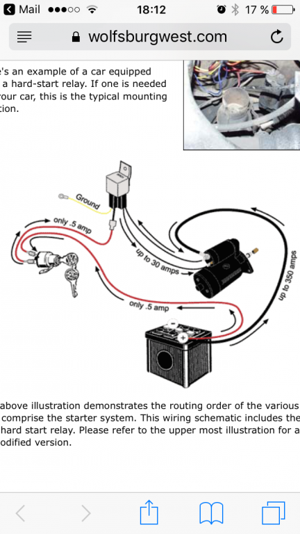

Hier mal eine gute Abhandlung und Erklärung zum Thema
https://www.wolfsburgwest.com/wired/wir ... _03_01.htm
Quelle https://www.wolfsburgwest.com/wired/wired_03_01/wired_03_01.htm
