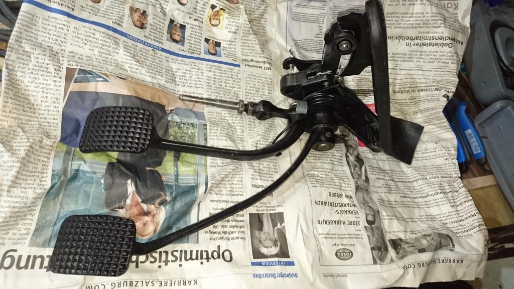

Wir haben einen Buggy mit Bundbolzen Achse (Platte ca. 1958), der zum Fertigstellen ist. Soweit wir uns erinnern, hat der eine ganz normale Pedalerie drin
Ganz sicher könnte ich es dir frühestens morgen Abend sagen, da könnte ich zu Auto kommen.
Wenns paßt würde ich mir eine ganze Pedalerie vom Schrotti kaufen und die herrichten. Einen Repsatz fürs Gaspedal gibt's ja. Die Stange zum HBZ lässt sich verstellen, ansonst evtl. was Passendes suchen.
Mir selbst gefällt diese Pedalerie lt. Fotos am Besten (April 66). So eine habe ich auch im Karmann-Buggy (1966), aber sogar mit Schmiernippel auf der Achse, welchen ich bei der lt. Fotos nachrüsten werde.
PS: Diese hier ist schon fürn 1302 OSR reserviert
PPS: Was vergessen: Bitte auf deiner Bodenplatte vom Innenraum aus nachsehen, ob vor deiner Pedalerie sich so eine Art "Winkel" mit Langloch befindet, welcher mit einer Schraube zur Bodenplatte hin verschraubt ist (Mutter ist in Platte eingeschweißt). Dieser Winkel bzw. dessen Freigängigkeit ist wichtig, damit du dann deine Pedale richtig justieren kannst (dazu später evtl. mehr, wenn du noch Fragen hast).

In dem von mir erwähnen Buggy auf der 58er Bodenplatte ist so eine Pedalerie wie lt. meinen Fotos verbaut (Kumpel hat soeben nachgesehen).
