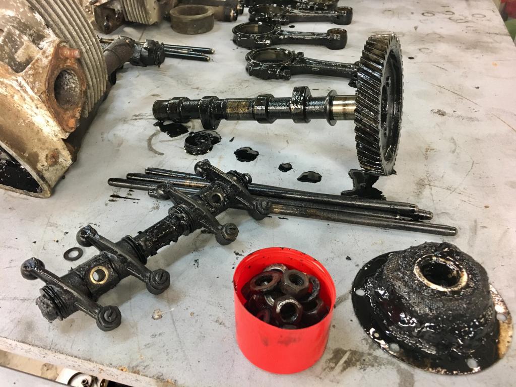

Re: Überholung/Aufbau eines Einkanalmotor 1300er (F)
Inzwischen ist mal alles auseinander gebaut
- IMG_2878.JPG (139.53 KiB) 7876 mal betrachtet

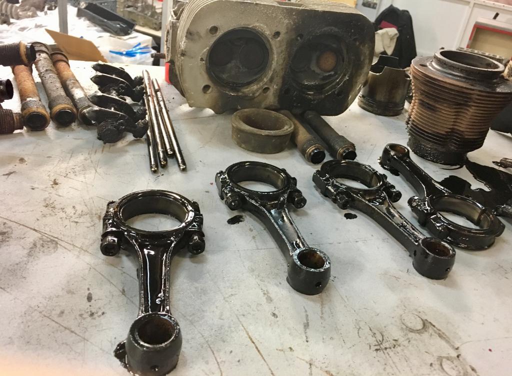

Und noch ein Bild
- IMG_2877.JPG (121.6 KiB) 7868 mal betrachtet
Wow! Das sieht ja schon alles ein bisschen schlimm aus. Hat man da Teer anstelle von Öl eingefüllt?
Oha das sieht echt übel aus
Nee Nee, is normal bei 30 Jahren ohne Ölwechsel
Alles gut konserviert, besser als vorher trocken gelegt!
Weiter... ääh... sauber machen, dann schaun mer mal.
1200er hat geschrieben:Und noch ein Bild
Da hat aber einer seinen Motor geliebt und ihn gut gepflegt!!!
Longlife Öl
Das läßt sich noch sehr gut weiter verwenden, für die Löcher im Asphalt
Somit dürfte der weitere Weg vorgezeichnet sein
schade um die Zeit und die vielen Gedanken, die man sich im Vorfeld gemacht hatte
Ich sehe da nichts brauchbares. Bei der guten Pflege in der Vergangenheit wird nicht viel übrig geblieben sein.
Der erste Eindruck hat also nicht getäuscht.
orra
