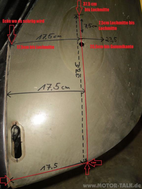

Ich bin stolzer Besitzer eines 55er Ovalis. Leider hat der Vorbesitzer spätere Rückleuchten mit Blinkern montiert, die ich jetzt wieder rückbauen und die originalen Eierleuchten montierten möchte. Leider fehlen mir die Maße, wo die Leuchten genau positioniert sind. Kann mir das evtl hier jemand ausmessen oder eine Schablone machen? Würde mich freuen, wenn das hier über das Forum klappen würde.

Vielleicht hilft dir das weiter,
habs aus dem Motor-Talk und meine danach montiert. Leider weiß ich nicht mehr wessen Käfer das war sonst hätte ich es direkt verlinkt.
