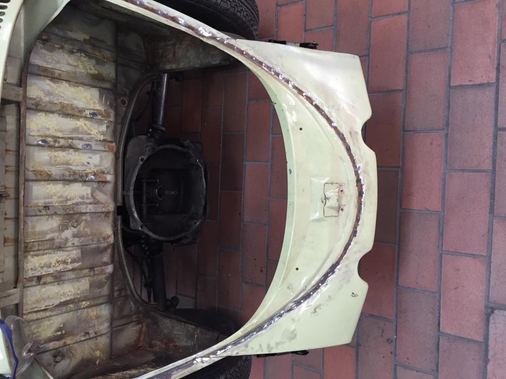

Die Anbauteile sind schon alle gestrahlt und werden für das lackieren vorbereitet Diese Sind soweit gut hinten ein paar kleinere Löcher von der ewigen Steinschlagstrahlung. Das Häuschen und die Bodengruppe sind sein Heute beim Strahlen, die Bodengruppe ist aber noch ungeschweißt. Freudigerweise könnte das auch so bleiben wie es scheint.
Los geht es:

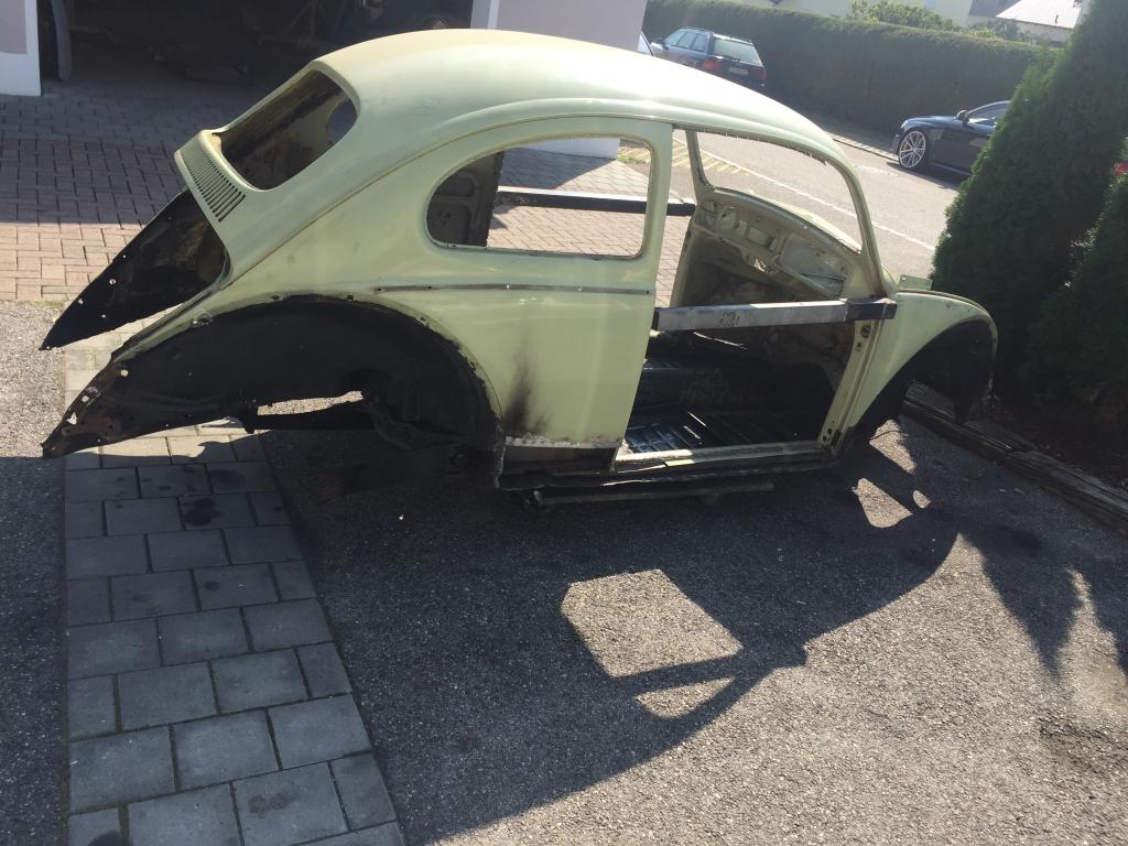

Letztes Bild vor dem Strahlen
Scheidung ist erfolgt
Loch schön verspachtelt gewesen :-D

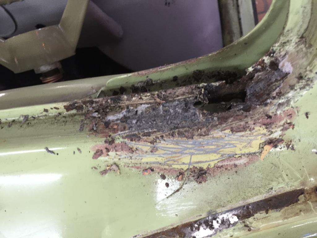

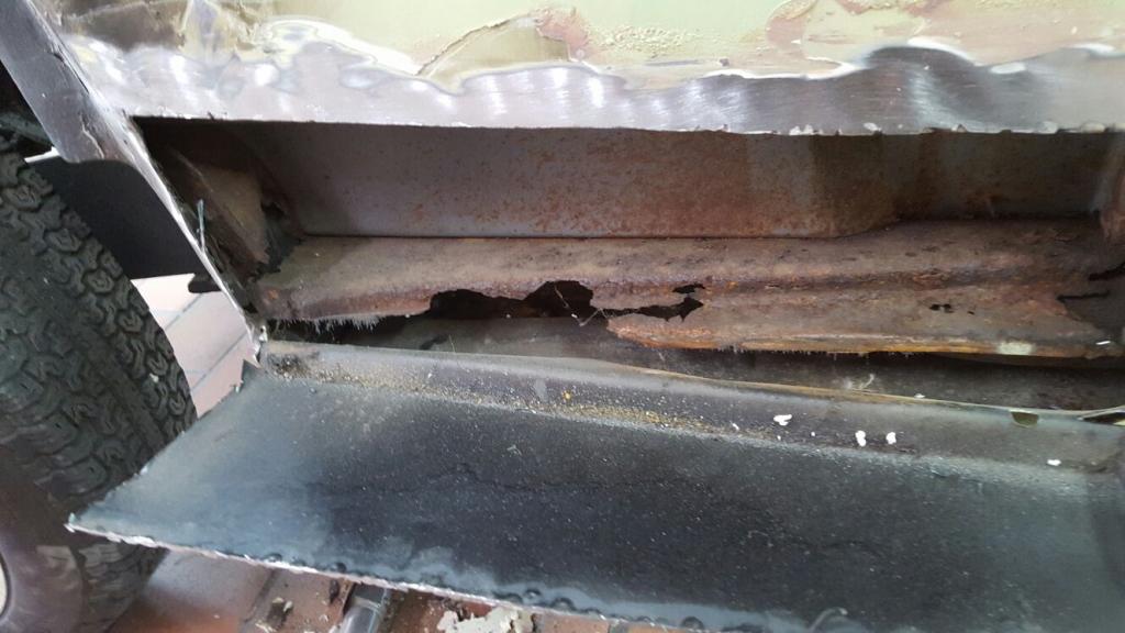

Seitenteil
Seitenteil
So sieht es aus wenn der Vorbesitzer nur billig repariert obwohl er in der Szene eigentlich bekannt ist....

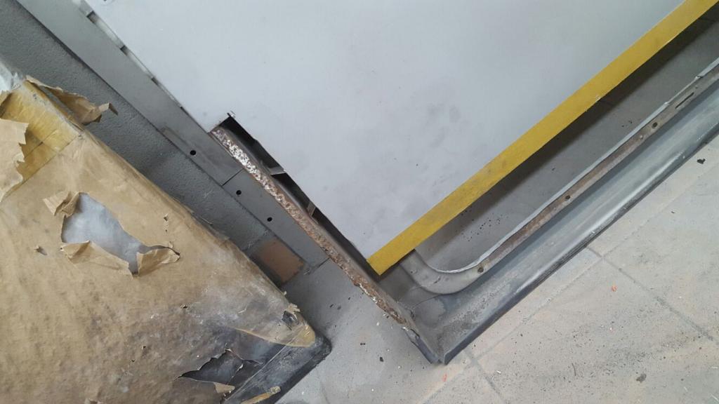

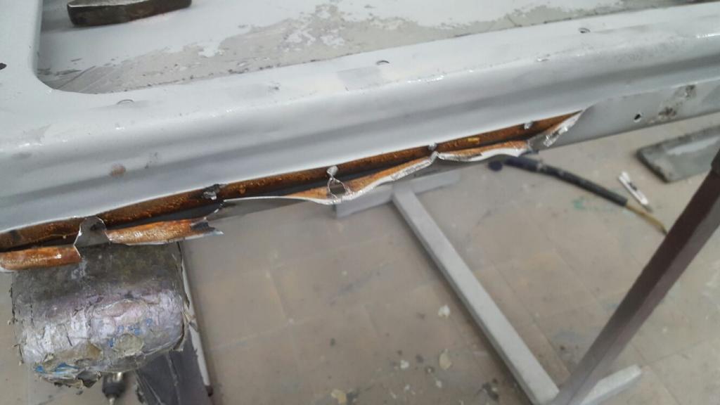

Was gleich vorweg gesagt werden muss, alle Spangler und lackiererarbeiten kommen von einem super fähigen Mann und werden von mir nur begleitet..... Das will ich perfekt haben....
Auf den Türen wurde an der Unterseite ein Blech drüber gemacht, das kommt natürlich weg und einmal sauber neu drauf.

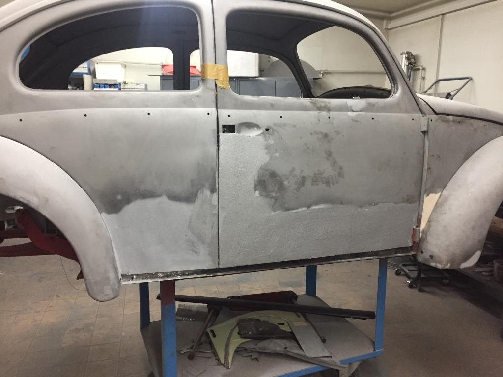

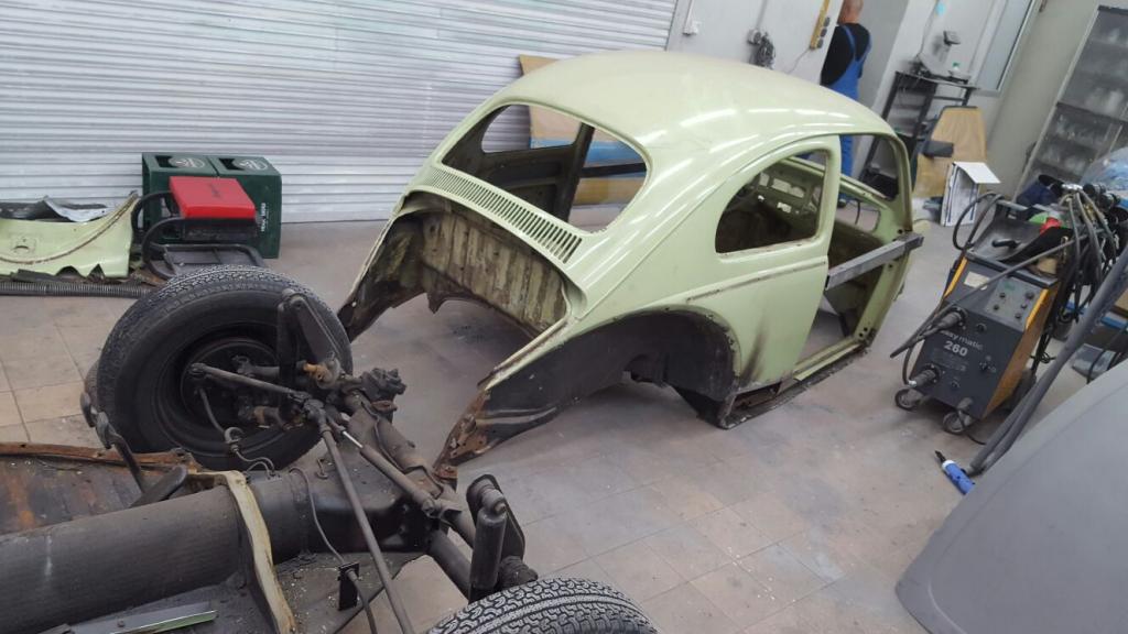

Also es ist schon wieder etwas mehr passiert!
Die Karosse war komplett gestrahlt und es sind so einige Neuteile dazu gekommen.
Es wurden Endspitzen hinten, das Heckblech (nun schraubbar), die Motorhitzebleche li+re, die Schweller, die Deckblech vom Cabrio (da massiver), Heizungsrohr links und das Frontblech sind alles Neuteile geworden. Wird sind dabei alle Spaltmaße besser hin zu bekommen als es original war, die Türen und Seitenteile haben die unteren 15cm Außenblech neu bekommen.
Letzte Woche war das Zinnen dran und wurde soweit erledigt. Die Restlichen Flächen die nicht gezinnt wurden wegen Verzug haben wir mit Aluspachtel ausgeglichen.
Es geht schön langsam an eine Lackiervorbereitung und ich bin so froh das es weiter geht!
