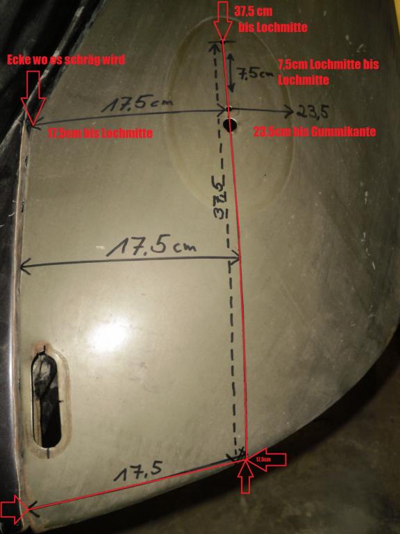

Hallo Zusammen,
Ich bin stolzer Besitzer eines 55er Ovalis. Leider hat der Vorbesitzer spätere Rückleuchten mit Blinkern montiert, die ich jetzt wieder rückbauen und die originalen Eierleuchten montierten möchte. Leider fehlen mir die Maße, wo die Leuchten genau positioniert sind. Kann mir das evtl hier jemand ausmessen oder eine Schablone machen? Würde mich freuen, wenn das hier über das Forum klappen würde.
Mfg
Lukas

Ich habe das mal bei einem originalem Sickenkofi ausgemessen.
DSCI1736 - Kopie.JPG (43.13 KiB) 2929 mal betrachtet

Perfekt. Danke :text-thankyouyellow:
