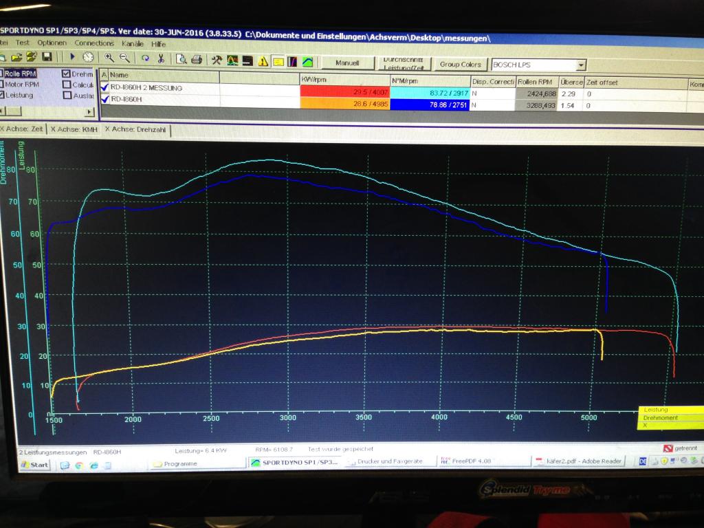

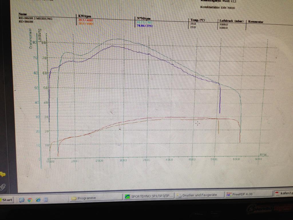

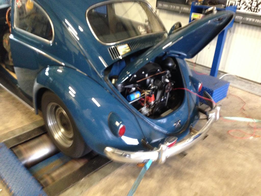

Ich war die Tage mal auf der Rolle zur Messung. Leider ergab sich nicht die Gelegenheit, etwas an Zündung oder Gemisch anzupassen, der Motor läuft noch im ersten Setup...

Was waren denn die Erwartungen?
Einerseits sind ja bei 30kW 36% Leistungssteigerung erreicht (was sich an sich ja ganz gut anhört).
Andererseits ist das Ergebnis für den Aufwand doch eher mau............

@Uwe: ~45PS :D
Mein PopoMeter meint: zieht besser als mein 1300F/40PS, ist aber nicht schneller.. wobei ich mich im Alltag nicht bis 5000U/min traue :laughing-rofl:
