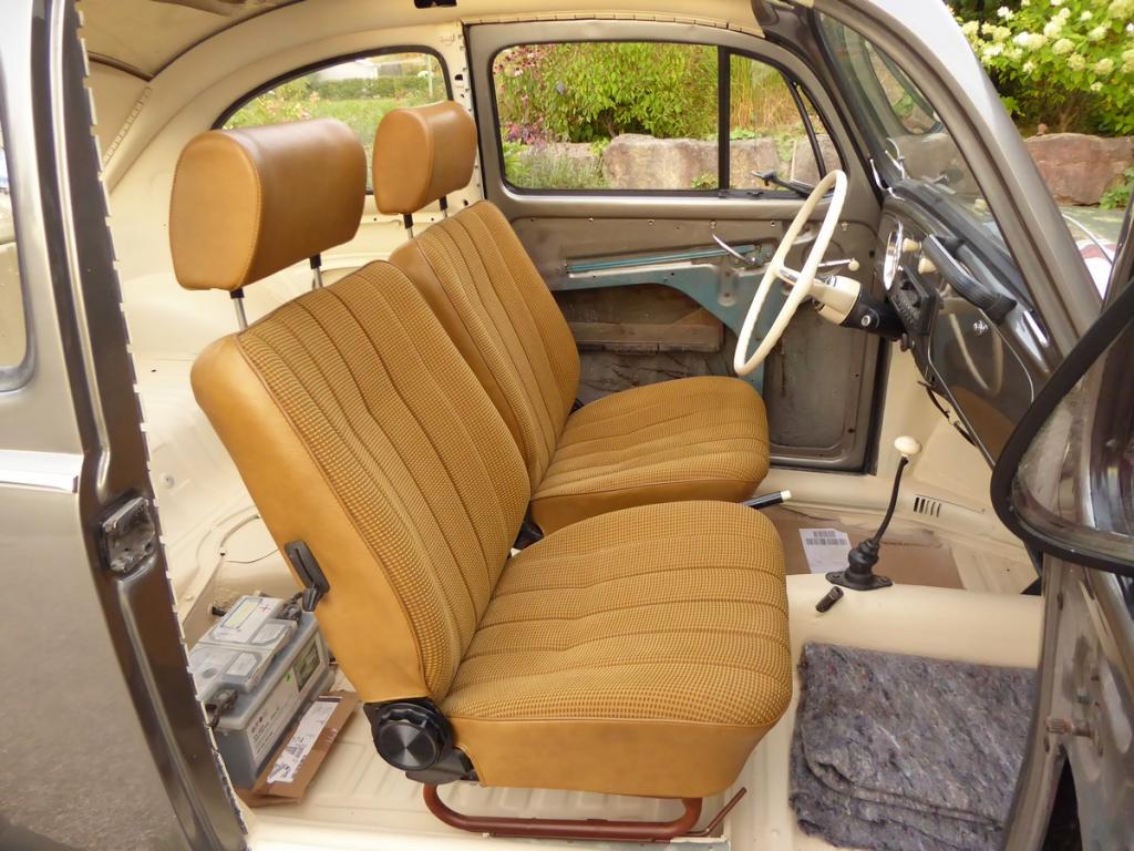

Sepp Sitze noch mit Opel Stoff
Sepp Sitze.jpg (125.07 KiB) 6649 mal betrachtet

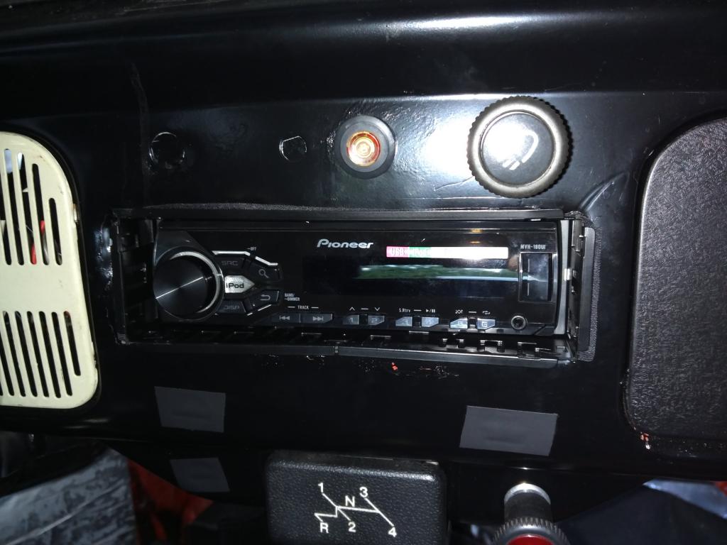

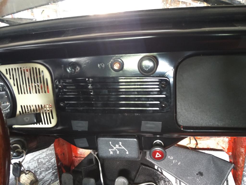

Ich habe das Radio problem so gelöst.
Radio einfach tiefer in Schacht verbaut und mit einer Blende versehen

aha, interessant. Aber wie bedienst Du das Radio?
Die Blende ist doch geschraubt oder?

Re: Radio - alle Leitungen / Lautsprecherkabel - wie am best
Beitrag von ousie »
Nein sie ist nur gesteckt. Kann die blende abziehen und dann das Radio bedienen. Wenn ich das Auto anstelle kommt die blende wieder drauf
