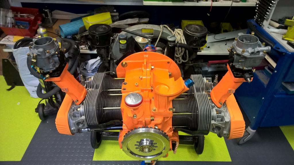

So mal die Versager probehalber montiert.
@ Udo
1. für meine Zwecke brauch ich oben nicht so viel platz am Kopf da ich original Übersetzung fahre
2. Passen die CT/WBX Dichtungen am Block besser als am Kopf´.
3. Möchte ich das Rücklaufende Öl nicht gegen eine Kante bzw O-Ring laufen lassen.
4. Beim CT/WBX werden sie auch so rum eingebaut
Grüße Christian

B. Scheuert hat geschrieben:So montiere ich sie auch immer. Sie bleiben dann dicht!
Große Seite sollte zum Kopf , das ist der Sinn dabei
Udo
Re: Mein Buggymotor
Mag sein, aber ich lasse das Öl ungern vor der Kante stehen. Aber ich bleibe auch immer bei Serienkipphebel. Von daher brauche ich die größeren Durchmesser nicht so unbedingt.

@ Udo
Re: Mein Buggymotor
B. Scheuert hat geschrieben:Mag sein, aber ich lasse das Öl ungern vor der Kante stehen. Aber ich bleibe auch immer bei Serienkipphebel. Von daher brauche ich die größeren Durchmesser nicht so unbedingt.
:confusion-scratchheadyellow: Und warum dann Teleskop und keine Serienmäßigen?

yoko hat geschrieben: :confusion-scratchheadyellow: Und warum dann Teleskop und keine Serienmäßigen?
Hallo Yoko
Verstellbare deshalb weil ich den Kopf montiere und ihn montiert lasse.
Dann ermittle ich die Stößelstangenlänge mit meinem selbst gebauten Werkzeug.mit rechts links Gewinde siehe Foto
Danach bau ich die Teleskopschutzrohre ein und dann die Stößelstangen und die Kipphebel
Außerdem kann es sein das die Originalen nicht passen bei nach gesetzten Köpfen :character-oldtimer: .
Und ich finde die viel schöner als die Blechdinger und wenn was undicht wir kann ich es einfach ausbauen.
Das ist mein Empfinden
Grüße Christian
Re: Mein Buggymotor
Alles klar. Möchts ja nicht verschreien, aber ich habe schon öfters leckende Teleskop-Rohre gesehen, nicht bei mir, weil ich hauptsächlich die Serienmäßigen nehme, außer aus technischen Gründen (größere Kippers).
:handgestures-thumbupright: Ja, die Optik schaut gut aus, vor allem bei deinem Projekt, alles schön gemacht. Berichte weiter mit so schönen Fotos.
PS: So eine einstellbare Stößelstange habe ich natürlich auch, habe aber eine neue Version gesehen, die hat ganz oben eine Schraube drin, welche zu einem Kugelkopf abgedreht ist. Die kann eben ganz oben verdreht/eingestellt werden.
PPS: Für meinen Nächsten mit 84 Hub muß ich mir auch wahrscheinlich Teleskop-Rohre checken, weiß aber noch nicht welche...(die von meinem WBX würden mir gefallen, aber sauteuer)

sieht alles aus
wie CSP Orange;-)

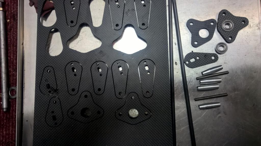

So hab mir mal ein Gasgestänge gebaut da das Original einfach bescheiden war
Grüße Christian
Beiträge: 6697
Re: Mein Buggymotor
sehr geiles Gestänge, hast eine Kleinserie davon gemacht? :text-bravo:
wenn du was los werden möchtest.... ;)
Fox 4
Beiträge: 2523
Re: Mein Buggymotor
Beitrag von Fox 4 »
Sau stark Christian :handgestures-thumbupright: :handgestures-thumbupright: :handgestures-thumbupright:
Das gefällt :text-+1: :text-bravo:
