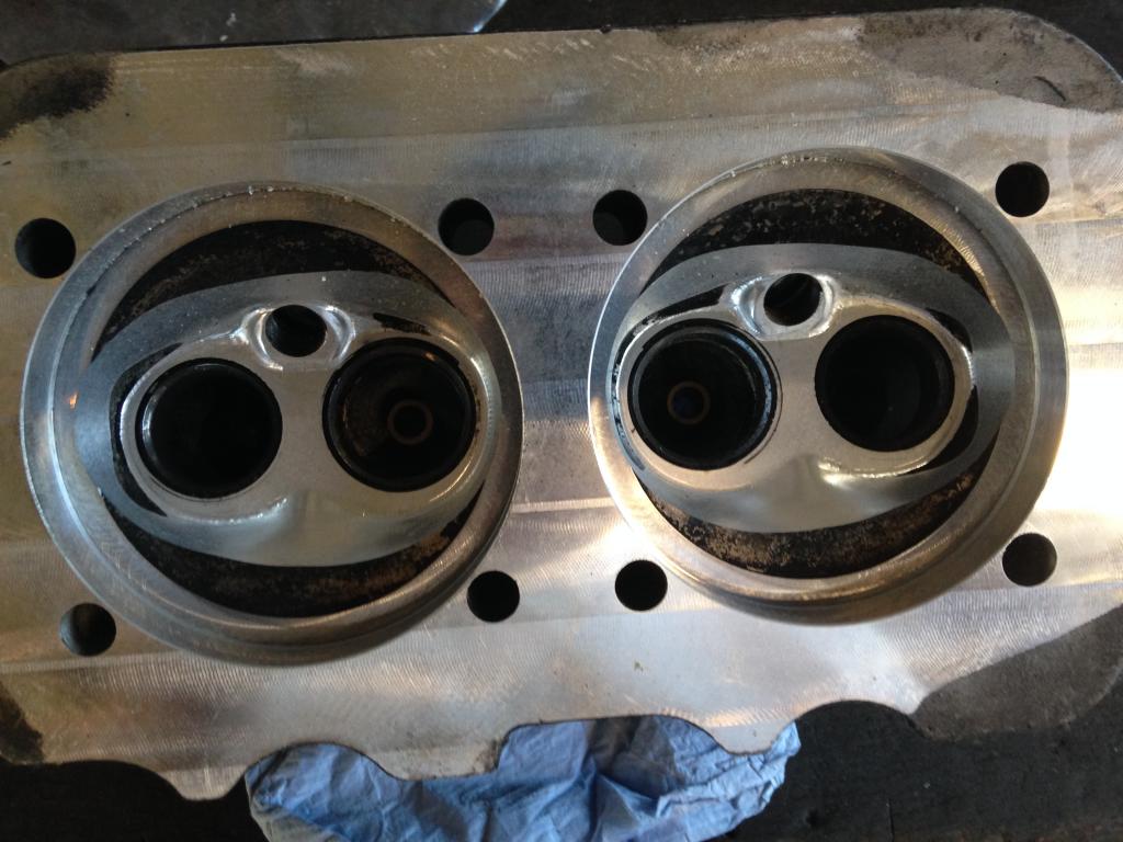

Die Köpfe machen wir etwas "Kopfzerbrechen"... ich habe die (grob) ausgelitert... Hoffentlich richtig, siehe (Foto) und komme auf ca. 46,5ccm.
Also so mal grob um 8-10ccm zu wenig Brennraum für die oben genannte Kombi... Zustand der Köpfe aus meiner Sicht
(soweit dies durch den noch vorhandenen Dreck erkennbar ist) ok.
Lg, Alex

Nach dem aufbohren muss der Brennraum noch angepasst werden. Jetzt ist er (etwas zu groß) für 77mm Kolben. Wenn die aufgebohrt sind sieht man dut wo due Brennräume noch erweitert werden müssen.
Ich musste mal 1300er Köpfe nach dem aufbohren und Brennraum anpassen noch 2mm tiefer drehen lassen um bei 1835 auf 9,5:1 Verdichtung zu kommen.

Nimm dir mal kariertes Blatt und zeichne mal dreidimensional einen Kubikzentimeter auf, stell dir das mal 10 vor und schaue wie du das Material unterbekommst ;)
Du hast da ja auch noch die Stufe drin, wie hoch ist die? 1mm 1,5? Die nimmt man eigentlich auch weg weil sonst bekommst du keine gescheite Quetschkante.

Wieviel Volumen haben die Köpfe denn auf dem Bild?
Beiträge: 16920
Re: Motor für Bus mit... 1600er oder 1200 AS41
Man kann einfach kein 10ccm pro Brennraum gescheit raus nehmen...

JR58 hat geschrieben:Wieviel Volumen haben die Köpfe denn auf dem Bild?
Soviel man haben will. Je nachdem wie viel man plant. Standard ist -1,5 bei 1776 9,5 Verd. Und der brennraum bringt Leistung. Durch die CNC Bearbeitung sind natürlich alle gleich. Egal ob 13 oder 1600
