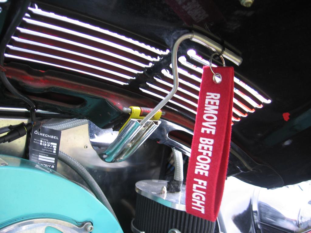

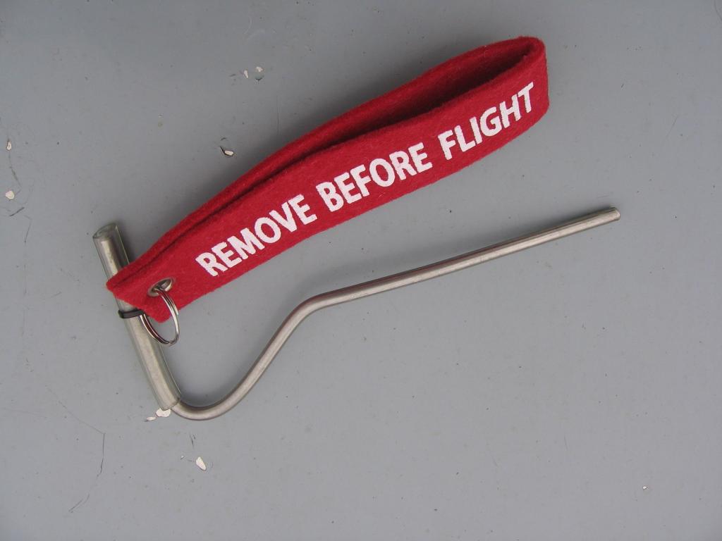

Hab auch vor Jahren die Feder aus mir heute nicht mehr bewussten Gründen entfernt.
Da die Haube aber auch mal geöffnet bleiben soll, habe ich mir etwas aus Edelstahl gebogen.
Klein und kompakt wirkungsvoll und aus meiner Sicht gelungen.
Vielleicht kannst du mit meiner Nulleuroidee was anfangen.
Dabei auch eventuell die Splinte austreiben und durch andere ersetzen die ein schnelle Demontage des Deckels ermöglichen.
So ein demontierter Deckel ist schon toll bei Arbeiten am Motor !
