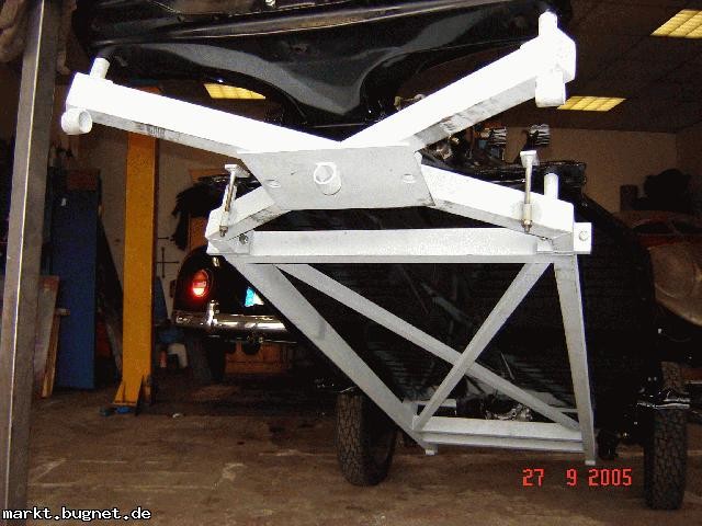

Hab diese interessante Rahmenlehre entdeckt und noch ein paar Bilder dazu erhalten.
Erleichtert sicher ungemein die Arbeit. Schöne Details, zB das man dies Schwellergerippe auch abnehmen kann :handgestures-thumbupright:

... echt schönes Gerät, immer vorausgesetzt man hat viel Platz. :text-bravo:

Darum ist sie komplett zerlegbar, Seiten ab, Kopf ab, Beine ab. So soll sie auch in Kombi passen .. oder hochkant an ne Wand :music-rockout:
Find die Idee mit den Stehbolzen für die Schwellerverschraubung halt Klasse.

das kannste ja dan sogar verschicken und verleien =? oder =?

Net schlecht Schickard,
bin schon seit langem auf der Suche, zumindest nach den Maßen
vielleicht klappts ja jetzt

zu den Maßen:
Ist leider nicht meine Rahmenlehre, hab sie im bugnet entdeckt und nach weiteren Infos gefragt. Hat halt ein paar gute Ideen, die ich mit euch teilen möcht.

100% genau des brauch ich grade!

das ganze mal für einen 1303
Re: Rahmenlehre Käfer Bodengruppe / Schweller
sowas muss ich mir auch mal bauen

schickard hat geschrieben:zu den Maßen:
bin auch gerade dabei meine Bodenhälften zu tauschen, sind das auf dem Bild die originalen VW Maße, bzw kann ich die 1:1 übernehmen?
Oder hat einer einen Tip wo ich genaue Maße herbekomme?

Hallo, will auch eine Lehre schweißen....gibt es nochmehr Fotos z.b. Ohne die Bodengruppe drauf?

Gibt es Bilder ohne bodengruppe drauf? Also nur das Eisengestell mit den Bolzen? Dann könnte ich Semit besser vorstellen?
