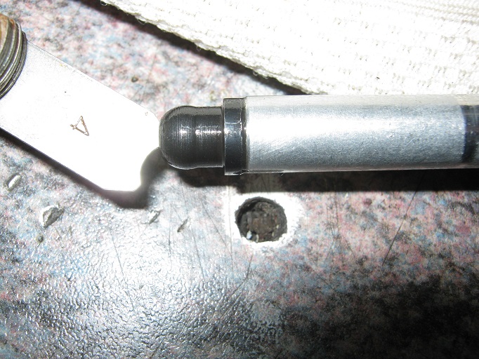

Alu HD Stösselstangen , Köpfe wackeln
Manchmal frage ich mich warum eigentlich alles an Teilen das nicht das hält was es verspricht bei mir landet.
Neulich waren ja die 1:1,25 Kipper nur mit 1,20 gemessen.
Dann hatte ich Gehirn im Öl (Silbernebel) durch Abrieb der Ausgleichsscheiben der verschraubten Kipphebelwellen.
Und nun haben die 9,5mm Alu HD Stösselstangen Luft bekommen.
Von 8 Stangen haben 6 einen wackeligen Kopf und an 2 Stangen sind es sogar beide die sich gelöst haben.
Gut zu sehen ist aber das es nicht immer die Köpfe sind die ich nach dem einkürzen eingepresst habe sondern auch welche die schon ab Werk montiert waren. Meine Seiten haben Kratzspuren vom entgraten nach dem abdrehen.Die nicht verkratzten Seiten wackeln aber auch
und darum bin ich als Verursacher raus aus dem Spiel.
Dann sind es nicht nur die aussen bei den Kippern sondern auch innen bei den Stösseln haben sich welche gelöst .Und die haben ja echt nur axial eine Bewegung zu machen.Ein kleiner Kreisbogen wird ja aussen gemacht bei den Kippern.
Ich vermute das einfach das Alu entweder zu weich ist oder die Führungsstifte zu dünn oder deren Klemmung nicht ausreicht.
Aber auch dieser Wackelkram kann nun zum "Silbereintrag" im Öl beitragen.Wird ja am Material geschubbert.
Auf den Bildern ist es schlecht zu sehen ,aber ich denke im Vid sieht man gut was Sache ist.Das war der schlimmste,die anderen hatten weniger Spiel.

Die schweren Chromo wollte ich ja nicht haben seinerzeit.Am liebsten VW,aber die waren ja zu kurz. Und nach der 100€ pleite mit den Alu HD kommen nun die vom Thorsten rein.
Eigentlich bin ich ja froh das ich es rechtzeitig gemerkt habe denn wenn ein Kopf ganz raus fällt sich schräg stellt oder sonstwie alles verkeilt bleibt im schlimmsten Fall ein Ventil offen klemmen ......und der Kolben kommt.......sowas könnte dann übel ausgehen für den ganzen Motor.
Ich kann nur jedem raten der solche Stangen auch verbaut hat-nachsehen ob die Köpfe fest sind

- IMG_1223 (2).JPG (160.71 KiB) 8902 mal betrachtet
- IMG_1222 (2).JPG (156.84 KiB) 8902 mal betrachtet

Das ist übel. Die Alu-HD hatte ich Jahre lang verbaut ohne Probleme.
Re: Alu HD Stösselstangen , Köpfe wackeln
Das ist doch normal bei Alu HD !!!
Bei Einfachfedern originale nehmen, chrom molly oder die von Thorsten. Kann aber wegen dem Durchmesser mit 1,25 Kipphebel Probleme geben , das sie an die Stößelrohre kommen
Sowas kommt öfter vor ?
Da bin ich ja froh das es früh genug aufgefallen ist.
Komisch nur das niemand was von sochen Problemen schreibt da die ja bei Typ 1 und Typ 4 verbaut werden.
Übles Zeug.......
Übles Zeug.......
Ich kenne das nur so , deshalb schmeiße ich sie immer raus wenn ich mal einen Motor mit so Mist bekomme. Keine Ahnung warum das bei anderen nicht so ist . Originale sind auf jeden Fall besser
HD = High Deforming
TP rein und gut. Der Motor muss aber auch mal 6.000 und mehr sehen, und mal gezwiebelt werden, dann beweist sich erst ob das Ganze
Oh,......dann hab ich HD wohl falsch gedeutet
Originale hätte ich ja gerne verbaut,aber die sind zu kurz und die Kippergeometrie hätte nicht meht gepasst.Darum eben die "besseren".......
Das Problem habe ich auch schon gehabt...
Bei den Alu HD (Bugpack) waren auch ungebohrte Köpfe schon dabei, alles Sachen wo ich mich nicht mehr drüber ärger weil es Standard ist.
Bugpack waren meine wohl auch.
Aber wenn sich sowas mal rumsprechen würde dann würde das Zeug keiner mehr aus der USA her holen und hier vertreiben weil es hier keiner mehr kauft.
Dann wären die ganzen Shops gezwungen was ordentliches anzubieten.
Aber wenn ein Motor hoch geht ist man hinterher fein raus denn was nun die Ursache war lässt sich kaum noch feststellen wenn die Ventile im Kolben und Kopf stecken.Dann ist ja alles hin. Montagefehler vom Hobbyschrauber heißt es dann.
Hier ist es ja glücklicherweise früh genug aufgefallen.
Ja ist schon bitter, aber was soll ich mich ärgern, Abteilung Lehrgeld.
Hast du deine mittels Presse eingepresst? Ich habe die Stösselstange mit einem Bohrer oben angefast, die Köpfe aus dem Tiefkühlfach geholt und die Stange mit dem Heißluftfön erwärmt, dann mittels zweier alter Stössel eingeschlagen... vielleicht ist einpressen schonender?
Gerade bei solchen Bauteilen sollte man nicht "den Igel inner Tasche" haben!
Fahre die von JPS...sehr gute Qualität!
Naaa was heißt Igel in der Tasche... eher Unwissenheit, man denkt ja immer wieder das Sachen die verkauft werden auch funktionieren
Die kannte ich auch noch nicht,danke !
Igel....naja.....hab eigentlich versucht beste Teile zu finden und nicht günstigste.
Und wenn jeder....echt ....jeder Händler die Alu HD im Programm hat gehe ich mal davon aus das die 2-3 schlechten Meinungen die man findet mal wieder die üblichen 2-3 von 500 Käufern sind die Probleme hatten.
Das kennt man ja auch 498 zufrieden-2 meckern rum......ok..nun 3 ,.....ich auch
Ich hab die Köpfe nur eingeschlagen mit alten Stösseln.
Abgelängt in der Drehbank,auch kurz eingespannt.Dann nur max 0,3mm bei jedem Durchgang abgenommen um ein verbiegen durch seitlichen Druck auch da noch zu verhindern.Dann entgratet,angefast und eingeschlagen.
