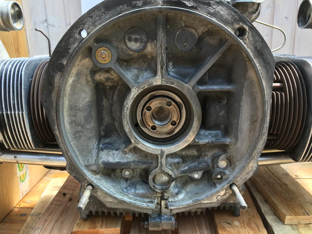

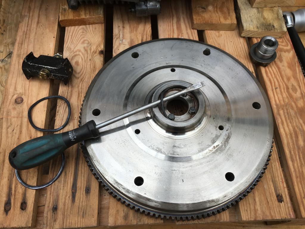

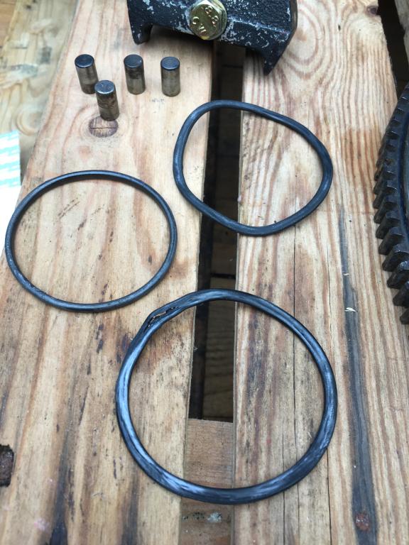

Ich habe die Gelegenheit kurz genutzt und war beim Motor.
Ich habe das Schwungrad nun mal ohne den O-Ring montiert. Der Motor dreht nun trotz mit 350NM angezogener Zentralmutter genauso frei, wie mit einer leicht von Hand angezogenen.
War das schon des Rätsels Lösung? Wurde da irgendwann ein O Ring montiert, der dort überhaupt nicht hin gehört?
Anbei die Fotos...
Anbei die Fotos...
- IMG_6784.JPG (131.75 KiB) 7829 mal betrachtet
- IMG_6786.JPG (140.73 KiB) 7829 mal betrachtet
- IMG_6787.JPG (125.5 KiB) 7829 mal betrachtet
Re: Motor dreht schwer nach Schwungradmontage
Du hast die Bolzen aus der KW rausgezogen. Diese Stifte muss Du in die Kurbelwelle einsetzen.
Wenn das bei ersten mal so war, hast Du den O-Ring noch in der Nut sitzen und einfach das neue Teil "irgendwie" auf die KW geschoben. Das kann nicht funktionieren.
Der O-Ring sitzt in der Schwungscheibe, dort, wo die Schwungscheibe auf die KW geschoben wird. Wenn Du die Bolzen raus gebaut hast, kannst Du den O-Ring sehen.
War es nicht komisch etwas einzubauen, was Du garnicht ausgebaut hast?

Zumal ich mir einbilde den alten O-Ring noch zu sehen in der Schwungscheibe.Da kann der neue ja gar nicht in der Nut gesessen haben.
der danebeliegende O-Ring sieht auch verdrückt aus.Haste den irgenwie reingepresst?
So wie der Gummiring verquetscht ist, saß das Schwungrad verkantet auf der Welle. Der wurde damit nicht mehr als Dichtung verwendet, sondern als verquetschter Anschlag...
Sei froh, dass du hier gefragt hast. Das Schwungrad wäre nach dem drohenden Lagerfresser nämlich locker geworden... es wäre auch mit Schlag schief gelaufen.

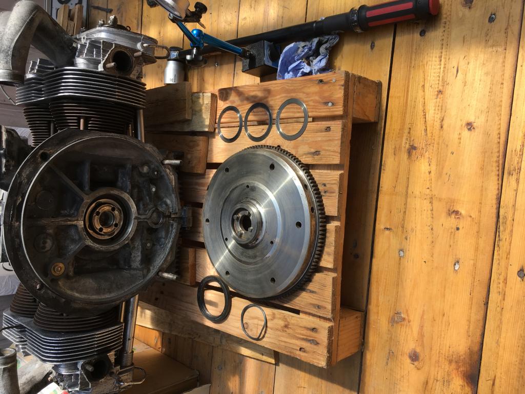

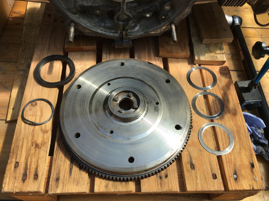

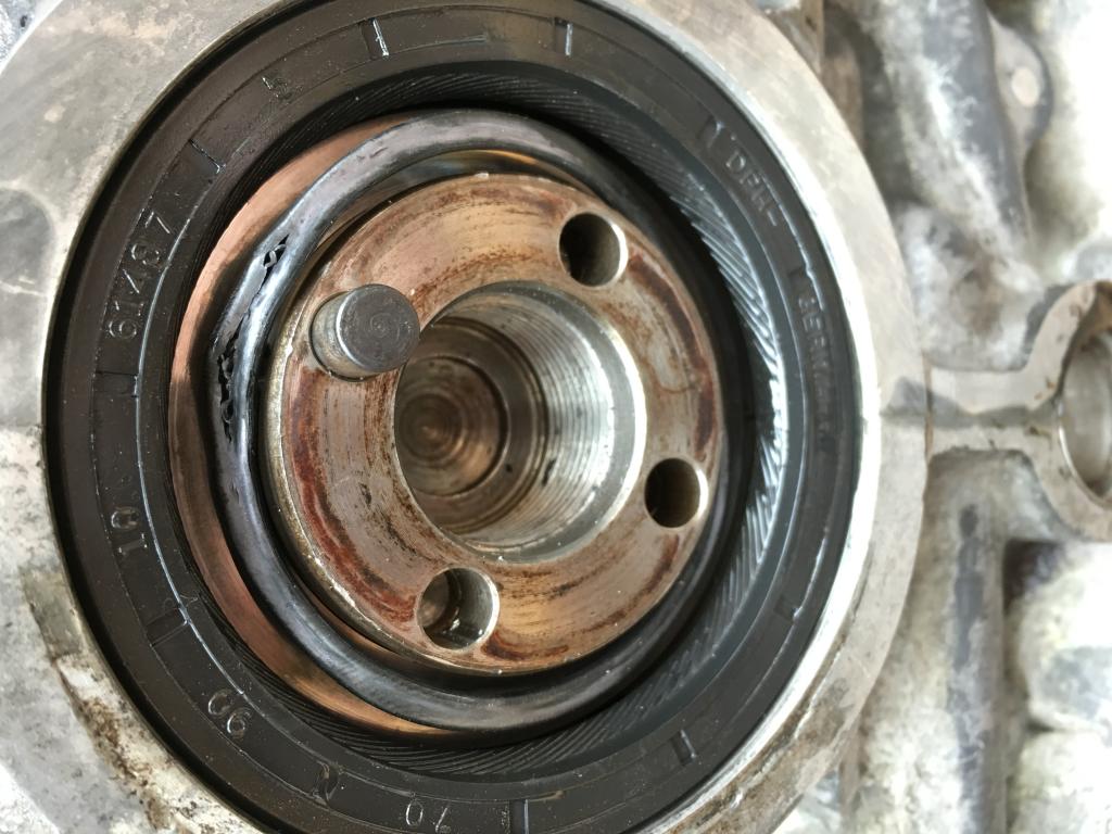

Hallo.
Ich danke euch für die vielen hilfreichen Antworten. Es ist mein erster Motor, den ich ausgebaut habe. Daher bin ich besonders dankbar, dass ich hier Hilfe bekomme.
Als ich das Schwungrad runter genommen habe, saß der defekte Dichtring wie auf Foto 1 zu sehen. Entsprechend, und weil ich es nicht besser wusste, habe ich den neuen auch dort platziert und das Schwungrad drauf geschraubt. Dieser ist nun ebenfalls gequetscht, und für den Müll.
Super war der Hinweis, dass der O-Ring noch in der Schwungscheibe zu sehen ist. Dadurch weiß ich nun, wo der eigentlich hin gehört (hat). Den alten harten O-Ring habe ich nun durch einen neuen ersetzt und auch gleich die Stifte aus dem Schwungrad gezogen und gegen neue ersetzt. Nun warte ich noch auf den neuen Simmerring.
Herzlichen Dank nochmal für eure freundliche Hilfe.

Hmmm, wenn der Gummiring so vermurkst da drin war... wie hat das dann mit dem Axialspiel überhaupt geklappt? Da müssen doch Millimeter falsch gewesen sein?
Das Stativ zur Vermessung habe ich schon liegen gesehen, also wirst du das schon machen. Nur werden die bisherigen Scheiben keinesfalls mehr passen, du wirst neue Scheiben einmessen müssen.
Jetzt muss nur noch eine Warnung passieren: Du weißt nichts über den Zustand des Axiallagers, ob es im Gehäuse wackelt. Wackeln gaukelt Axialspiel vor... das dann nicht da ist und das Lager zügig fressen läßt.
Es wäre nicht verkehrt, erstmal mit entsprechenden Scheiben und ohne Simmeringe/Gummiringe Spielfreiheit vom Schwungrad/Kurbelwelle zum Lager herzustellen und dann gezielt die Wackelfreiheit abzutesten bzw. dieses Spiel zu berücksichtigen. Sollte das Axiallager im Gehäuse sich bewegen... was natürlich Scheisse ist ... mußt du dieses Maß zum Sollmaß von 0,07 bis 0,15 addieren. Tut man das nicht, wird das Lagerspiel zu eng und er frisst in wenigen Minuten.
