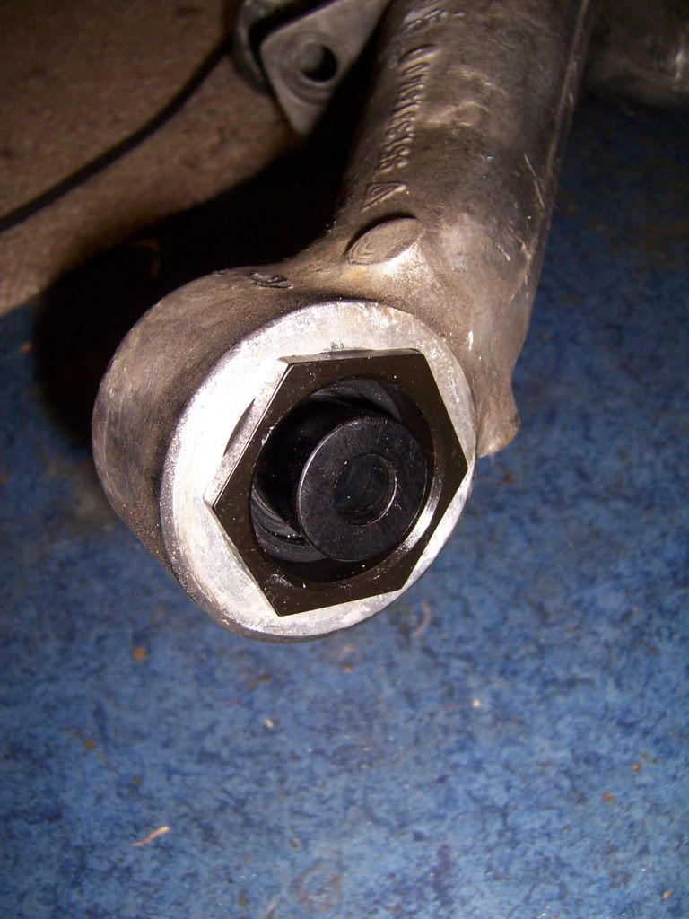

Hey ELO,
Du solltest dort kein Urethan nutzen, sonst ein echtes Lager wie so ein Heimjoint oder wie sie sonst heissen. Damit ist Sturz und so auch besser ein zu stellen.
Siehe die 944 Cup-Specialisten ;-)
gruss,
Walter

Re: Urethanlager ( rot ) für Käfer Schräglenker - Maße
Beitrag von ELO »
Hallo Walter
Ich rüste auf Uniballlager um.
Jedoch muß dann rechts und links noch "aufgefüttert" werden.
ELO :character-oldtimer:
BadWally
Beiträge: 1538
Käfer: 1303 '75
Beitrag von BadWally »
Ach so, freut mich!
War gleich am suchen gegangen nach Bilder und gefunden:
