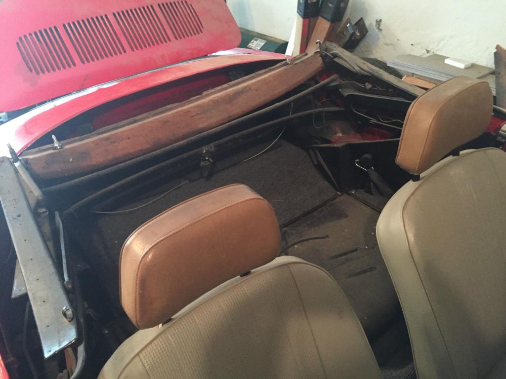

Hallo Jürgen,
das mit den gefühlten 1000-teilen kann ich nun nachvollziehen. Hier mal das Bild des "Daches", somit dürfte es fast unmöglich sein, in einer überschaubaren Zeit und in einem überschaubaren Preis das Projekt fertig zu stellen.
Der Rest ist gut, evtl. noch eine neue Lackierung.
Würdest Du abraten?
Karlheinz
Würdest Du abraten?

- Beiträge: 6697
Re: Karmann Ghia Cabrio, Heckscheibe
oder jemanden zusammenbauen lassen der weiss wohin die Einzelteile kommen, ich durfte auch schon ein 1303 Cabrio zusammen bauen weil es der Besitzer nich mehr überblickt hat obwohl alles akkurat beschriftet wurde
