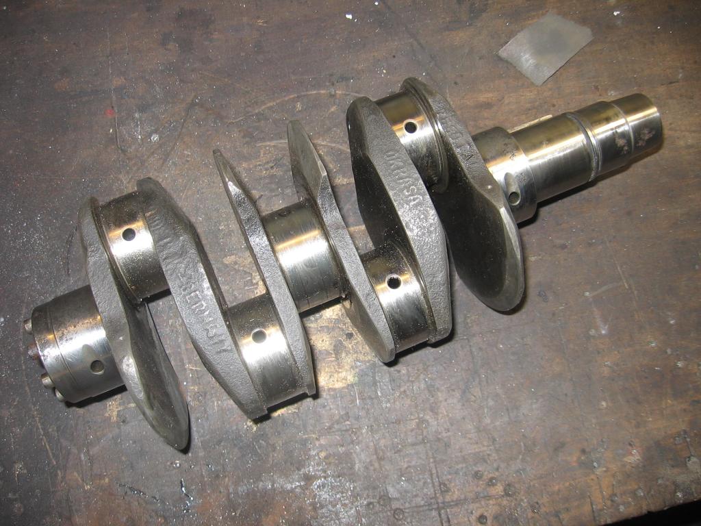

So, hab heute eine mir zugesagte Kurbelwelle erhalten. :D
Über den Preis werde ich noch reden müssen. 8-)
Lag 20 Jahre, natürlich nicht fachgerecht konserviert, im Regal. :?
Wenigstens war sie in einem Laken eingewickelt um den gröbsten Schmutz fern zu halten.

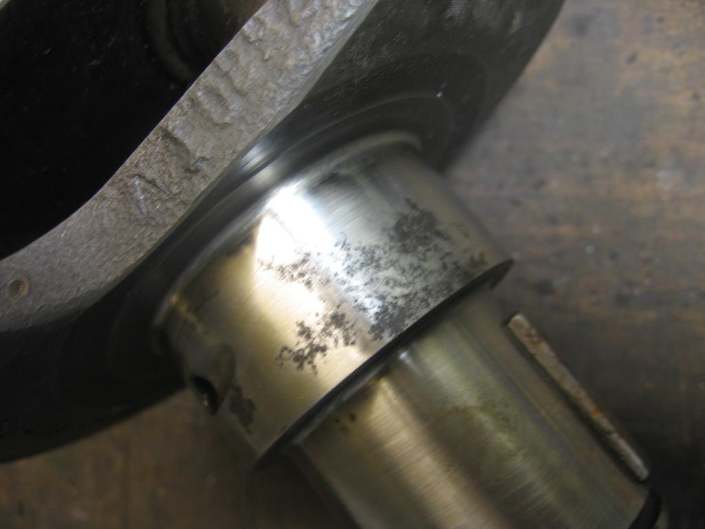

Die Lagerstellen für die Pleuel und das mittlere Lager sind einwandfrei, leider sind an den äußeren Rostspuren.
Die Welle hat 78,4 Hub und acht Stifte, eben eine original Oettingerwelle !!
Das gute Stück soll für mein geplantes 1776 Projekt herhalten.
Wie nun vorgehen ?
Die Lagerstellen sind so sicher nicht für den Einbau verwendbar, also wo und wie prüfen und gegebenenfalls bearbeiten lassen ?
Gehäusebearbeitung nötig, wäre ein Abwasch da eh das Gehäuse gespindelt und aufgedreht werden soll ?

Probiere es mal mit Polieren.
Dann sieht man auch wie tief die Rostschaeden sind.
Eventuell braucht man dann nicht rundschleifen.
Michael

Da muss definitiv geschliffen werden...ergo...wirtschaftlicher Totalschaden...
Zudem haben die Okrasawellen nicht in allen Kreisen den besten Ruf was die Härte angeht.Da ich sowas noch nie hatte ist das aber nur Hören/Sagen...
Eine neue 78er Welle kostet nur ca.330Eu...
Wenn du diese Welle schleifen lässt,würde ich sie auf jeden Fall nachher noch teneferieren lassen weil die Härte der selbigen zumindest fragwürdig ist.
Wenn du sie verbauen willst,solltest du auf jeden Fall Kolben&Zylinder für 82mm Hub nehmen um die Motorbreite nicht zu sehr zu erweitern.
Pleul würde ich dann H-Schaft nehmen um die Bearbeitung des Gehäuses zu minimieren damit sich der Klumpen auch dreht :D
Ist das für den 03 gedacht oder dem Mex?

Schleifen , wuchten und einbauen. Was besseres bekommst du nicht Sonst sag bescheid bitte wirtschaftlicher Totalschaden gibt es bei öttinger Wellen eigentlich nicht
Re: Okrasa Kurbelwelle
I. Untermaß schleifen und dann sollte es gut sein. Klar bekommt man für die Bearbeitung auch schon eine neue Welle mit mehr Hub, aber keine Vernünftige und schon gar keine Oettinger!
Das Gehäuse muss aber bearbeitet werden. Mit Serienpleuel reicht der Platz nicht aus.
