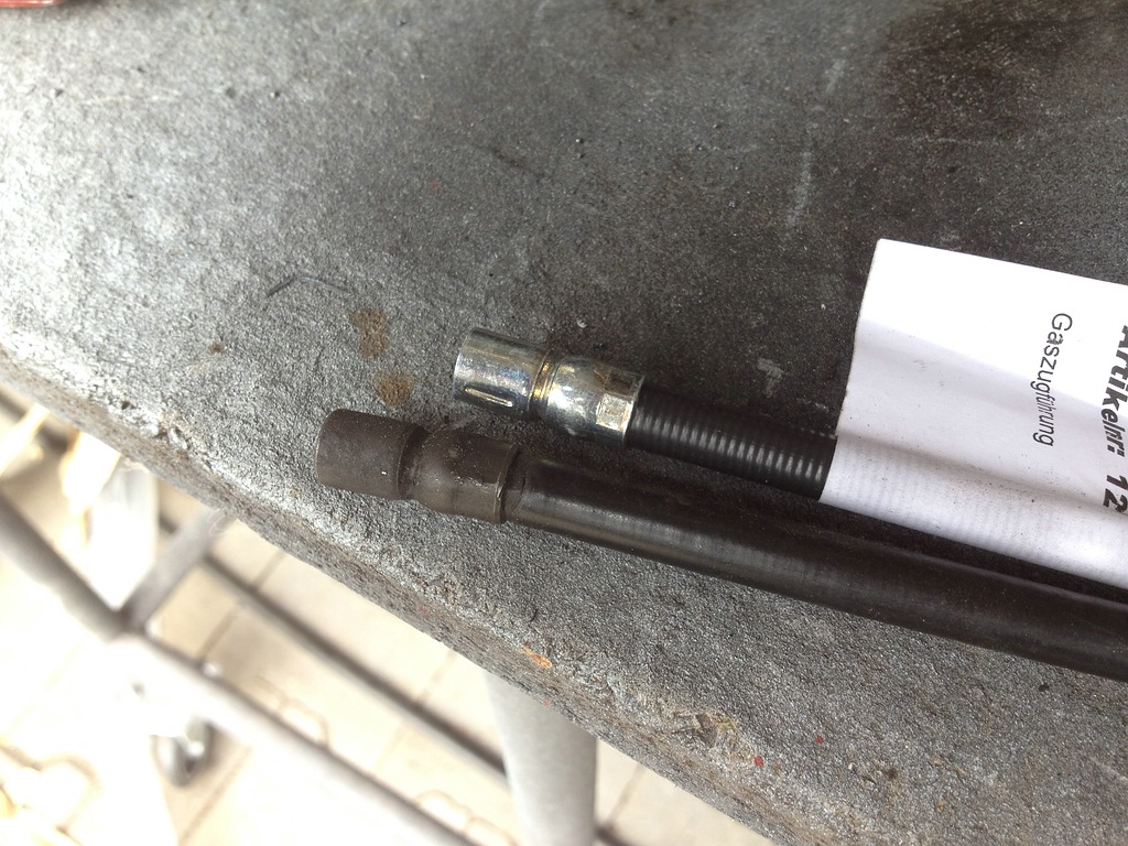

Der Gaszug sitzt. Habe eine VW Original Gaszughülle bekommen. Hier der Unterschied neu zu alt (beide Enden sind auf einer Höhe):

Ist das nun der fehlende cm ?

Genau. Nun funktioniert alles wie gewünscht.
