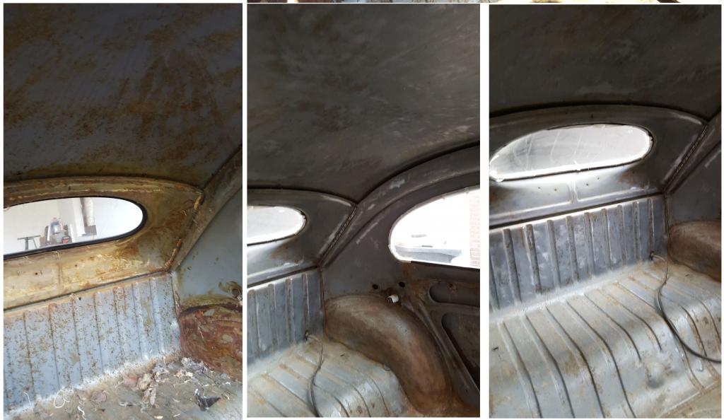

Hi liebe Gemeinde mein innenhimmel ist raus und ich möchte das innen Dach neu lackieren, also muss der kleber runter was macht ihr mit die kleinen Rückständen die auf das Blech bleiben bzw fest drauf sitzen , gebraucht ihr da Schleifpapier? Man möchte ja das man nacher nichts mehr sieht wenn er lackiert ist :shock:

würde grobes Schleifpapier nehmen

Mit schleifpapier geht das nur schlecht.
ich hab das mit einer Drahtbürst auf der Flex abgemacht

Alles klar danke ich versuche mal beide varianten:-)

mit Flex und Drahtaufsatz umbedingt Schutzbrille und dicke Klammotten anziehen . Die Drähte fliegen in der Hütte wild umher . Bei mit in der Werkstatt stecken die sogar in der mit Folie abgehangenen Decke .
Im Kinn hatte ich auch schon mal einen Draht stecken

Besser: Flex mit Drehzahlregelung. Die Bürste hält wesentlich länger und trägt trotzdem genug ab, gleichzeitig wird das Blech nicht "blau". Da weniger Drähte abbrechen und der Dreck nicht so weit fliegt ist das auch angenehmer für die Gesundheit und die Umwelt. 5000 Touren sind für die Drahtbürste genug.

:handgestures-thumbupright: Die max. Drehzahl steht ja auf den Zopfdrahtbürstenscheiben oben, dann einfach Drehzahl auf regelbarem Winkelschleifer einstellen, dann geht das. Mit Ungeregeltem ist das schon gefährlich und auch uneffektiv, weil die Sache dann zu heiß wird.

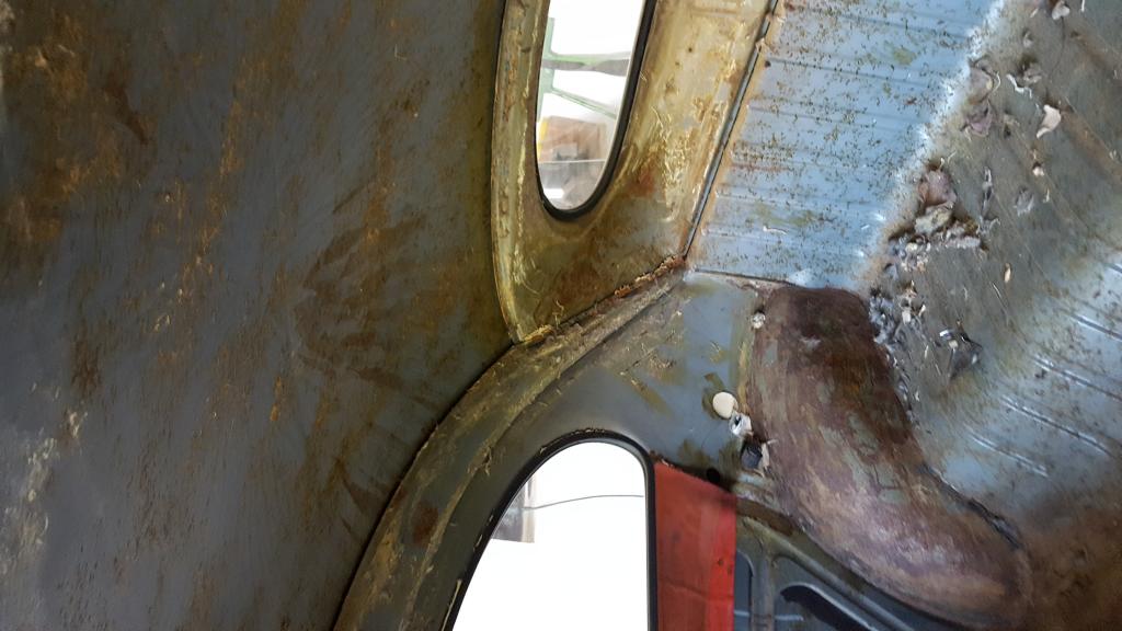

....nachdem ich die Bremsen erneuert habe bin ich ans Innenleben gegangen, ziemliche Arbeit den Kleber runter zu bekommen:-( ich wollte danach den Himmel lackieren obwohl mir der Blanke Lack auch sehr gut gefällt(Blanke Lack drüber und fertig:-), leider muss ich bis nächste Woche warten bis mein Boden geschweisst wird, danach wird Boden und Himmel lackiert da es noch dauern wird bis ein neuer Himmel rein Gebaut wird:-)
