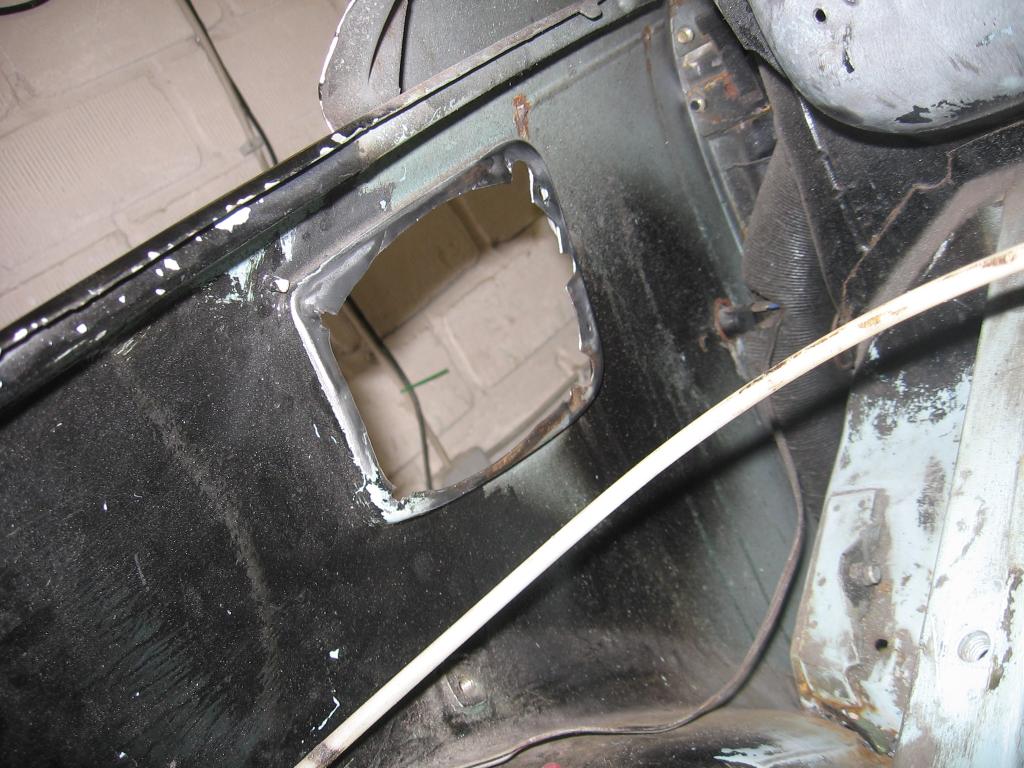

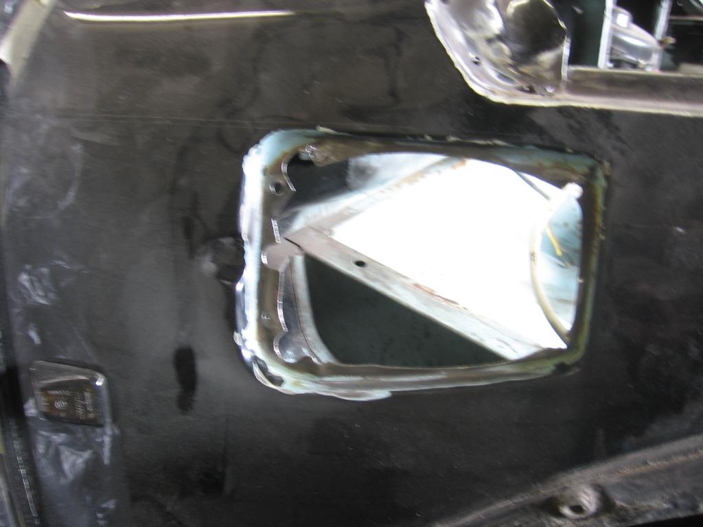

Hab das auch hinter mir, allerdings wurde das Seitenteil komplett neu lackiert.
Auf den Bildern erkennst du wo die Mulde angesetzt wird.
stell dir das heraustrennen aber nicht soo einfach vor.
die Schweißpunkte sind gut versteckt.
Als Kleber würde ich Sikaflex empfehlen, obwohl von innen gesetzte Schweißpunkte nicht unbedingt den Lack außerhalb der Mulde stark beschädigen.
Vielleicht noch Wärmepaste verwenden ?

Vielen Dank für die aufschlussreichen Photos!
Sikaflex ist mir als hochwertiger Hersteller bekannt, aber deren Produktvielfalt ist dermaßen groß, dass ich hier wohl eine konkrete Bezeichnung benötige:
http://deu.sika.com/de/solutions_produc ... 0sa01.html
Ob ich die Tankmulde verschweiße, weiß ich noch nicht. Es sieht tatsächlich so aus, als sei genug Luft, um den bei geschlossener Tankklappe sichtbaren Lack nicht zu beschädigen. Ansonsten ist die Klebefläche nicht gerade klein und die Belastung an der Stelle verhältnismäßig gering.
