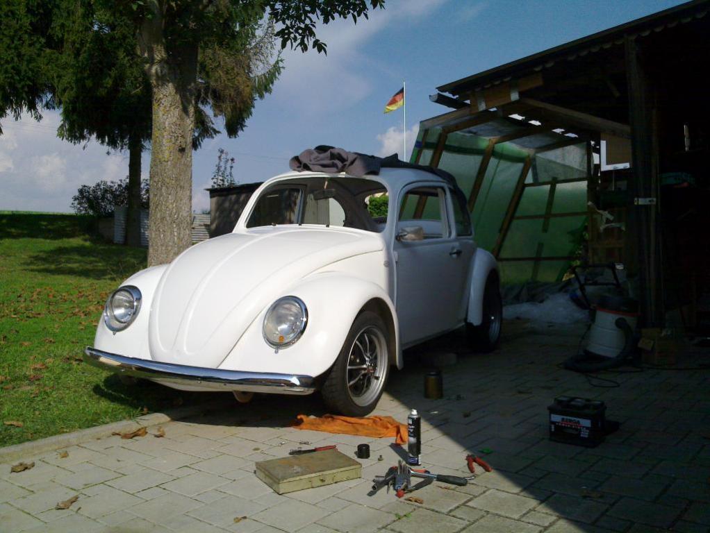

ich hab noch ein Bild gefunden, evtl hilft es etwas

Danke Jürgen, ich denke das hilft schon etwas. Vergleich ich mal mit meinen Teilen.
