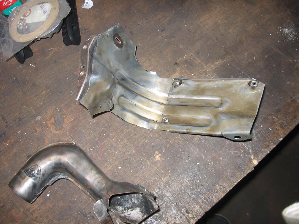

Re: Luftschlauch am Luftfilterkasten
Der Schlauch kommt auf den Schnorchel, der Warmluft von den Zylindern zum Luftfilter leiten soll.
Wird oft beim Auspuffwechsel vergessen einzubauen.
- Das linke Teil.
- IMG_4987.JPG (109.97 KiB) 5085 mal betrachtet
Der Schnorchel wird an die Motorverblechung, und teilweise auch am Stehbolzen des Zylinderkopfs befestigt.
Beim Ausbau des Auspuffs kann es halt passieren das der Schnorchel herunterfällt und anschließend nicht wieder eingebaut wird weil er halt vergessen wurde.
Das Abschlussblech wieder ausbauen scheint dann zu mühsam.
Soviel dazu.
Die Warmluftzufuhr soll in der Kaltlaufphase die Ansaugluft einfach etwas vorwämen.
Ob das in der Realität nach so vielen Jahren noch funktioniert stelle ich in Frage.
Hat auch was mit den kleinen Schläuchen zu tun die vom Vergaser zum Filtergehäuse (Plastikfiltergehäuse) gehen, dort ein ominöses Ventil ansteuern und die Klappe für die Vorwärmung regeln sollen.
An meinem Mex habe ich diese Klappe in Stellung halb auf fixiert.
