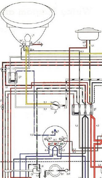

hier mal die Schaltpläne
du misst die + 6V "durch" die Hupe durch. Da die Hupe einen sehr kleinen Widerstand hat registriert das Messgerät gar nicht das dort auch noch eine Hupe ist.
deine Aussage bestärigt mir die Vermutung das die Masse an der Lenksäule fehlt. Wenn du einen Draht zur Hand hast hol dir doch mal die Masse zur Lenksäule von wo anders her, an der Türe findet sich meist was leitendes.
evtl wird es durch einen Plan deutlicher

Hallo Jürgen,
danke für die Pläne. Das hilft in der Tat weiter.
Dann nur noch eine abschließende Frage. Das Kabel, das in der Lenkradnabe sitzt und zum Hupenknopf führt, wohin geht das auf der anderen Seite? Dem Plan nach müsste das das Kabel sein,dass den Saft vom Schleifkontakt hoch zum Hupenknopf führt. Ergo müsste ich ja diese Kabel auf Durchgang piepsen können zwischen kabelende Hupenknopf und Schleifkontakt, korrekt? Da kommt aber nix! Wenn das Kabel also einen weg hat, ist die Frage, wie ich das instandsetzen kann. Dazu sollte ich wissen, wo das Kabel hinführt bzw. wo es angeschlossen ist und wi eman da dran kommt. Weiß das jemand?

Re: Funktionsweise Hupe Käfer 1958er Modell
da muss man nicht rätseln
MASSE Lenksäule geht an die selbe über die Gummischeibe......
Hupenknopf Klemmbügel brückt diese in den Knopp H1,
Du drückst da drauf, Kontakt zu, aus dem Knopp geht das Kabelchen zum Schleifring H2
Am Schleifring ist Kabel zur Hupe (nun getastet MASSE)
an der Hupe otherside liegt + 6 VOlt von FUSE 4 in S1, Hupe hupt, Stromkreis zu
bei dem was Du irgendwo gesehen hast, hat ein Bastler ein Kabel in der Säule verlegt
weil er den Schleifring nicht ersetzen wollte, wenn Du das auch machst, musst Du Dich nicht wundern,
wenn Dein Kabelsalat beim Wickeln tüdelt und Du bei PLAZA in die Scheibe bretterst
selbst schuld, oder?
