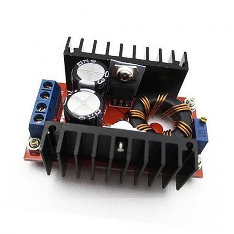

Quelle Bild 1
http://www.amazon.de/DC-DC-3V-32V-5V-35 ... TQ7ZEM22PX
Funktionstest (als Beispiel):
Eingangsspannung = 6 V, Ausgangsspannung = 10 V, unbelastet
Ruhestrom im Leerlauf = 10 mA
Die Ausgangsspannung wird bei Belastung gut gehalten
Ausgangspannung Belastung = 1 A, Eingangsstrom = 1,76 A
Ausgangsspannung = 10 V unverändert
Bei dieser Belastung wird keine Erwärmung der Bauteile bemerkt
ODER DER:
Quelle Bild 2
http://www.amazon.de/uniquegoods-Conver ... +converter
Modul-Eigenschaften:
nichtisoliertes Aufwärtsmodul (BOOST)
Eingangsspannung : 10-32V; Ausgangsspannung : 12-35V (stufenlos einstellbar) Standardspannung: 19V.
Ausgangsstrom : 6A (MAX); Eingangsstrom : 10 A (MAX) (Wenn mehr als 10A, bitte verbessern die Wärmeableitung )
Kurzschlussschutz : Keine (Bitte installieren Sicherungen und Schutzschaltungen am Eingang Port.); Verpolungsschutz: Keine (bitte Reihendiode am Eingangshafen .)
Leicht zu fahren 65W 90W Dual-Core-Notebook. Verwenden Sie ein 12V Batterieantrieb 19V 3.42A Notebook, die Modultemperatur etwa 45'C.
