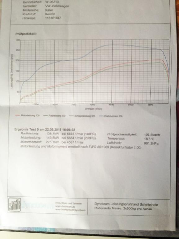

Gringo,
ich kann dat gar nicht richtig lesen/deuten/entziffern und hänge hier mit der Nase vorm Monitor :mrgreen:
Also 196KW/Motorleistung waren vorher...richtig?
Und 177,7KW sind es jetzt @ 6850/min und am Rad 138,7KW.
Wieso ist die Verlustleistung so hoch?
Also ich habe auch ein 914er 5-Gang und bei mir ist das viel weniger Verlust :confusion-scratchheadyellow:
Hier eine Messung beim Tüv im 4ten,wo ich mit 3/4 Drosselklappe und zurück genommener Zündung versucht habe die 200PS zu treffen,wegen der Kerscher Bremse!
War ein guter Tag :mrgreen:
Gruss Tom
