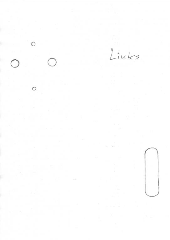

In Bugnet gefunden :
"....Zollstock rechtwinklig zum senkrechten Teil des Kotflügels
MITTE Keder bis Mitte Linsenkopfschraube Gehäuse (die zwischen Reflektor und Herzchen)
17,5 cm gemittelt (rechts 17,4, links 17,6)
Die 2 mm kommen von der Montage, die Gehäuse haben ja keine Presspassung,
sondern können noch was geschoben werden....."
oder..... siehe Schablonen :

Ich hätte noch eine Skizze, bei der die Kotflügelkanten mit drauf sind.
Halte ich für noch etwas genauer.

Hallo Jürgen,
nehme ich auch gerne....

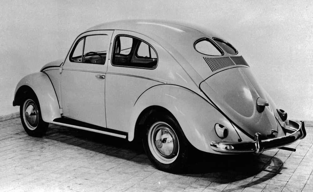

ICH,hatte mich damals auch verrückt gemacht wegen der Positionierung der Herzerl.
Entschieden habe Ich mich dann aber die Rückleuchten ein gutes Stück tiefer zu setzen als auf den bekannten Maßzetteln.
Gruß Ben
kasumi
Beiträge: 736
Registriert: So 20. Jun 2010, 21:00
Käfer: Brezel 51
Transporter: T1 1966
Wohnort: Hamburg
Re: Herzchen Rückleuchten richtig anbringen
Beitrag von kasumi »
Setzt die Dinger auf jeden Fall nicht so hoch an, denn sind sehr tief im Original angebracht.
Ich muß mir auch öfter anhören bei meinem Zwitter seien die zu tief.
Aber auf einem Treffen stand mein Auto genau neben einem völlig unberührten 1.-Hand-Stück
im Erstlack aus dem selben Baujahr wie meiner und die Höhe war absolut korrekt.
