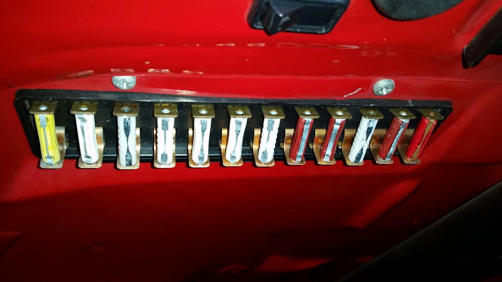

Moin moin. Ich hab das Problem das bei meiner hupe / heckscheibenheizung jedes mal die Sicherung rausfliegt. Jetzt die Frage.
Ist überhaupt die richtige Sicherung drin? Weiß 8A
Vw käfer 1300 bj 71, 12volt.
Ist es überhaupt richtig, dass beides zusammen auf einer Sicherung hängt?
Danke

Der Strom der Heckscheibenheitzung kommt von einem Relais. An der Sicherung wird nur der Steuerstrom abgenommen
