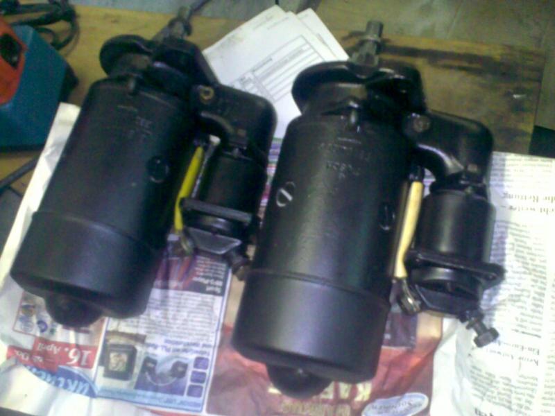

Moin moin,
ich hab hier 2 identische 6V Anlasser, beide zerlegt, gesäubert und wieder zusammen gebaut.
Problem: bei einem zieht der Magnetschalter, aber der Anlasser dreht nicht. Der andere dreht freudig..
Jemand nen Tipp dazu? Kohlen und Kontaktflächen sind sauber, Kabel unbeschädigt :oops:

gleich mal wieder mit gefährlichem halbwissen glänzen:
wenn der schalter zieht und definitiv kohlen, kabel usw. in best condition sind wird wohl die wicklung hinüber sein. also im arsch.

und nun von mir auch noch ein explosionsartiger tipp:
gib dem mal 12v .... nur so sporadisch .....
