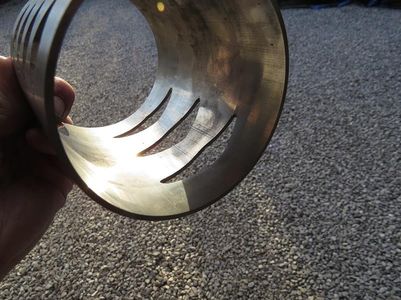

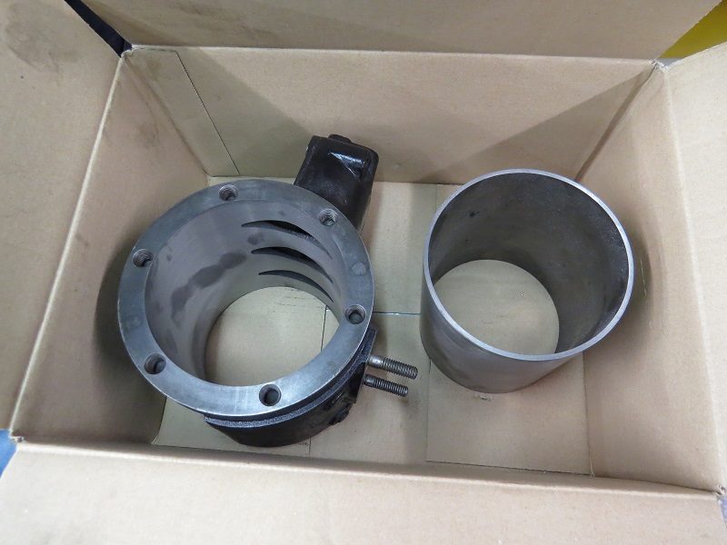

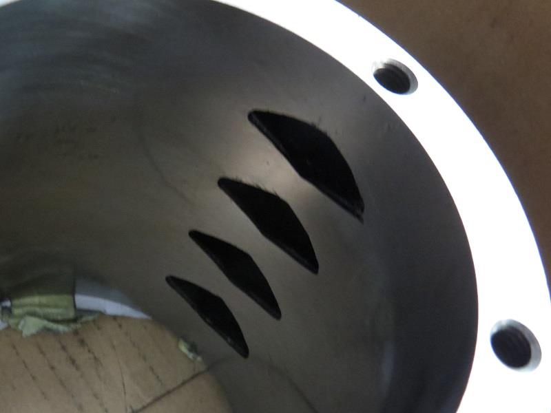

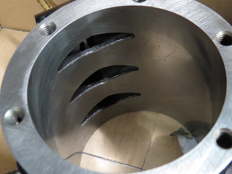

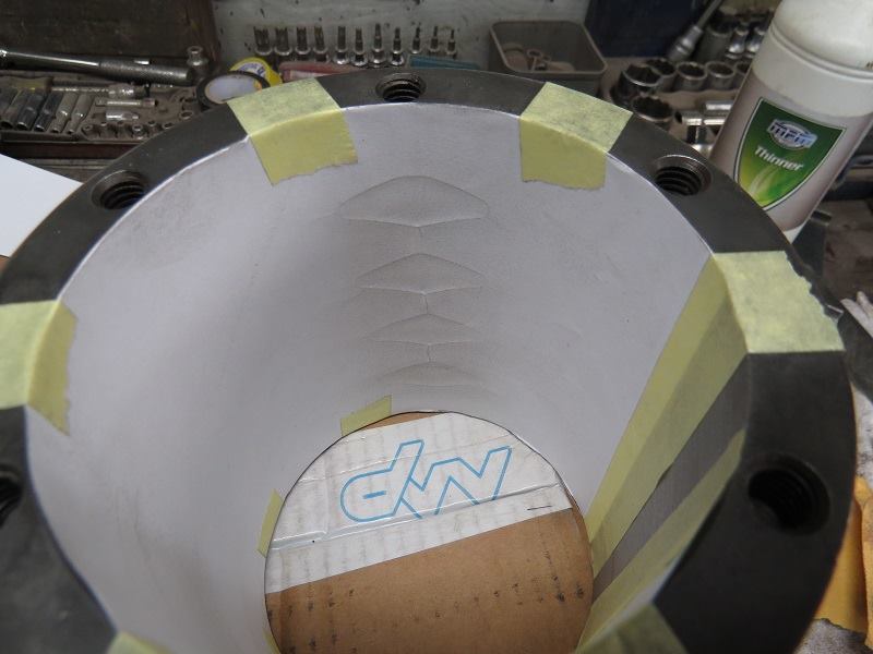

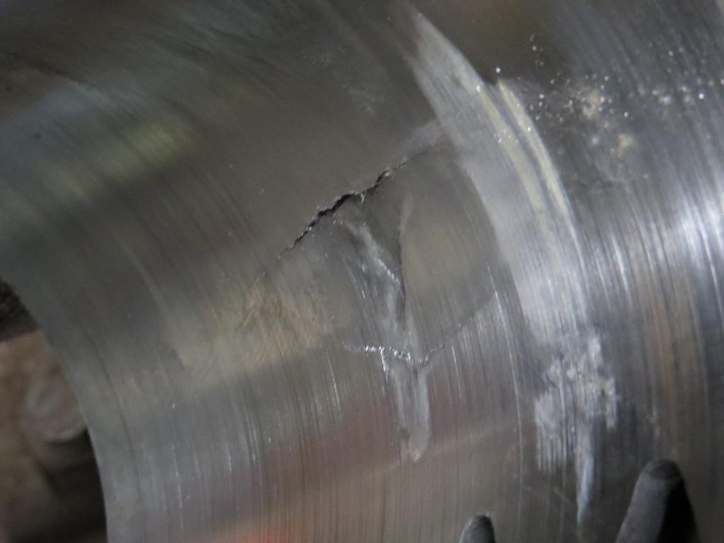

ich habe in der FB Gruppe Judson Supercharger society gerade diese interessante Reparatur entdeckt und wollte das mal teilen..
Christian
Der Judson hatte vermutlichen einen Wasserschaden
Bohrung um 2mm ausgedreht
Passende Hülse von 2mm angefertigt
Einlässe und Auslässe übertragen
Hülse eingeschrumpft und Abschluss bearbeitet
Quelle: Nico Kennis @ Judson Supercharger society
