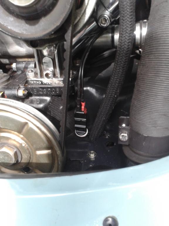

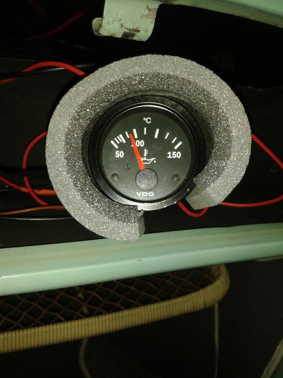

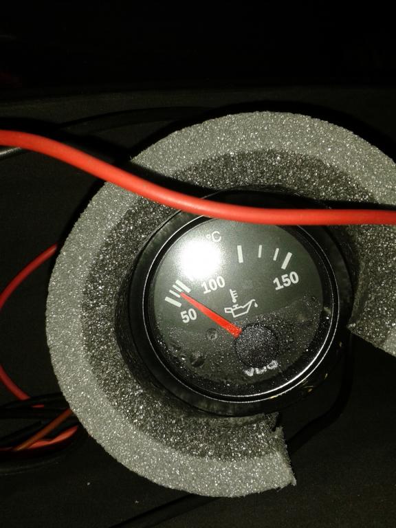

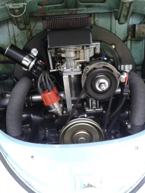

Soooo eine erste Erkenntniss ist gewonnen.
Der Messpunkt ist echt nicht optimal am Ölablass unter dem Auto.
Ich habe mir nun doch wieder einen VDO Peilstab zugelegt und ihn diesmal schöner verbaut.
Das Messergebnis ist nach ca 20 Minuten Stand, 70 Grad. Auf jedenfall schon mehr als auf längeren Fahrten Autobahn :P
Wenn nun meine Instrumente vom Tacho Thomas fertig sind wird nochmal getestet ob man auch eine 90 Grad sieht.
So bleibt es. Der Alu Deckel ist noch unter dem Auto verbaut dort stört er nicht und kann kühlen was er will. Statt dem Geber ist dort eine schlichte magnetische Ablass Schraube. Auch gut.
Danke an Euch das war mir eine Lehre habe diesen Messpunkt echt total unterschätzt.
Gruß Low 61er.
Hier noch ein paar Fotos
P.S.: nun ist nur noch die schwierigste Hürde (TÜV) auf Motor, Vergaser und Auspuff zu nehmen. Aber das ist eine andered Geschichte.
VDO 70.jpg (66.95 KiB) 9232 mal betrachtet

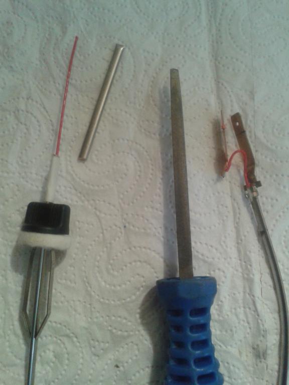

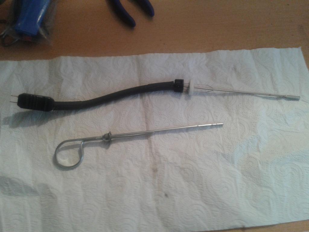

Sieht gut aus. Was hast du denn um den Peilstab drum gemacht? Ich hab meinen gekürzt. ;-)
Low 61er
Beiträge: 331
Registriert: Mo 18. Mär 2013, 16:16
Re: Öltemperatur steigt auf max 80 Grad an.
Beitrag von Low 61er »
Da habe ich nur nen schlauch 6mm innen drum gemacht.
Kürzen wollte ich nicht riskieren.
Ist ja innen hohl der stab

Das Kürzen ist nicht wirklich risikoreich...... zumindest risikoärmer als den zu langen Stab abzubrechen.
lechuck
Beiträge: 86
Registriert: Di 3. Mai 2011, 12:06
Beitrag von lechuck »
Quelle: Bugnet Tipps
Meistens ist der Peilstabgeber für die Öltemperatur zu lang, so daß der Geber am Lima-Rad schleift. Deshalb sollte man den Geber entsprechend kürzen:
Den "blauen" Kopf öffen, an dem die beiden Steckerenden sind.
Die Länge des Röhrchens innerhalb des Kopfes ausmessen.
Die beiden Steckerenden ablöten (25W Lötkolben)
Den Abstand des aus dem Röhrchen herausragenden Kabels ausmessen.
Nachschauen, welche länge man benötigt. Dazu die oben notierte länge (2) hinzuaddieren. An dieser Stelle muss das Röhrchen durchgetrennt werden, OHNE das Kabel innen zu verletzen. Sicherheitshalber habe ich etwa 1 cm mehr gelassen.
Das Röhrchen vorsichtig vom Kabel abziehen und das Kabel plus die Länge (4) plus weitere 2 bis 3 mm (für das anzulötende Ende) abknipsen.
Den Rand des Röhrchens ein wenig begradigen, damit die scharfen Kanten das Kabel nicht verletzen können.
Masse des Röhrchens und den Stecker an das Kabel wieder anlöten. Das in den "blauen" Steckerkopf wieder einbauen zudrücken.
Fertig!

@ rme @ lechuck
danke für den Bericht. Nach kurzem hin und her für optisch sehr gut befunden. :D
Also Stab raus und loslegen.
Statt absägen habe ich eine Dreikantfeile genommen was das Risiko (durchtrennen des roten Kabels) echt gegen 0 macht.
Geil und nochmal Danke

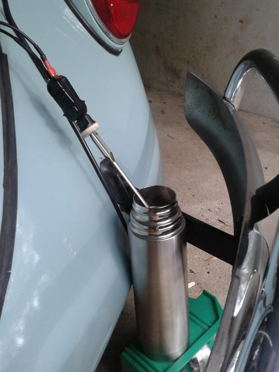

Sooo letzter Test mit nem Dummy :D
Läuft gut alles richtig angelötet.
Der Teeeeee ist fertig

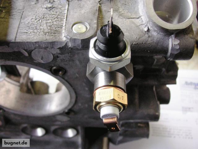

weiß jemand woher ich den Adapter bekomme ?
Hab das Bild von Schickard hier aus dem Forum verwendet, hoffe ich bekomme keine Copyright Anklage mit mehrjähriger Haftstrafe aufgebrummt...
Leider klappt meine angedachte Veränderung des Gesamtwiderstand vom Geber nicht....
Der NTC hat keine lineare Kennlinie. Bild
