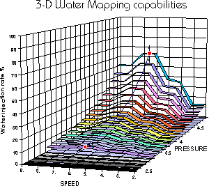

Hallo Lars
Das mit dem Verbrauch ist relativ einfach zu ermitteln............
Du sagst deiner ECU du möchtest zu den 4 Einspritzdüsen noch eine 5. haben ( Im Haltechprogramm unter extra Injektor zu finden ).
das ist nichts anderes als eine zusätzliche Düse.
Auf diese Düse erstelltst du eine 3D Map - Der injektor beginnt sinnigerweise erst ab 2000U/min aktiv zu werden. ( siehe Map )
Als " 5.Düse" kannst du einen handeslsüblichen Injektor verwenden ( Edelstahlausführung )
Die Pumpe der Aquamist wird auf ca. 5 Bar eingestellt ( Druckschalter im System ) und dann über den Injektor ( ECU ) eingespritzt.
Es ist darauf zu achten das du immer gegen den Ladedruck arbeitest...............
Hier noch etwas Info dazu - Nur für Aquamist zutreffend
ELO

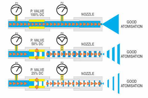

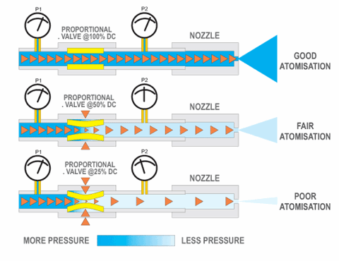

Hier noch eine Info
Willst du eine gute Zerstäubung haben solltest du dir das mal anschauen und verstehen.
ELO

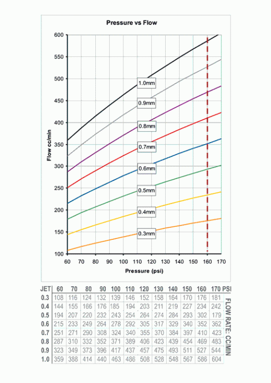

Re: Snow Performance ein Ersatz für einen Ladeluftkühler?
Das System von SP funktioniert ein wenig anders.
Die Düse ist immer offen, die durchflussmenge wird alleine von der Taktung der Pumpe gesteuert.
je nach Pumpe die du bekommst kann die Pumpe 220-300PSI(15-20bar), die Zerstäubung kann man als sehr gut bezeichnen.
Die Pumpe würde ich grundsätzlich über das Original mitgelieferte Steuergerät antakten, das ist einfach dafür ausgelegt. Das Steuergerät kann entweder über den Anschluss eines Druckschlauches betrieben werden oder über ein 0-5V signal. Wenn du ein älteres System gekauft hast, kann es sein das nur eine der beiden Funktionen verfügbar ist.
Um Drehzahl, TPS und Ladedruckabhängig die Pumpe zu steuern, wird jedenfalls ein weiteres Steuergerät benötig. Ich hatte die Drehzahl und Ladedruckabhängige Steuerung mit dem Zeitronix System gelöst. Gibt aber auch andere Lösungsmöglichkeiten.
Die Messanzeige um die durchflussmenge zu messen, würde ich mir sparen, viel zu teuer. Es werden nicht wirklich viele Fahrversuche benötigt um eine Einstellung zu finden die funktioniert.
Viel wichtiger zum testen, ist die Überwachung der Ladelufttemperatur.
