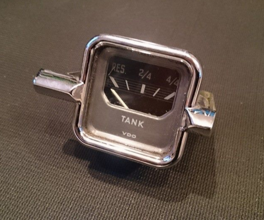

Hallo Zusammen,
ich bin auf der Moto Classica in Augsburg auf eine elek. Tankanzeige im eckigen Design von VDO gestoßen.
Da ich bei der eckigen bislang nur die mechanische kannte, und sie auch für 6V Betrieb ausgelegt ist, hab ich sie einfach mal mitgenommen.
Im Internet hab ich zu der Anzeige bislang allerdings nichts finden können.
Weiß jemand von Euch mehr über die Anzeige und vor allem ob man dafür noch einen passende Geber bekommt?
Auf der Rückseite sind 3 Anschlüsse. Einmal Masse (-) einmal Plus (+) und einmal das Signal (G)
Weiter steht noch "0,6W" drauf ... eine Teilenummer oder ähnliches hab ich nicht entdeckt.
Bin über jede Hilfe dankbar!

Danke, aber der Link bezieht sich auf einen mechanischen Geber?
Wäre das hier der Richtige? :
http://www.vw-ersatzteilvertrieb.com/Ka ... -1967.html
Zum Thema Feinjustierung hab ich bereit schon mal was gelesen mich aber noch nicht weiter damit beschäftigt.
Danke für den Hinweis! Da muss ich dann mich nochmal schlau machen, was es da zu beachten gibt.

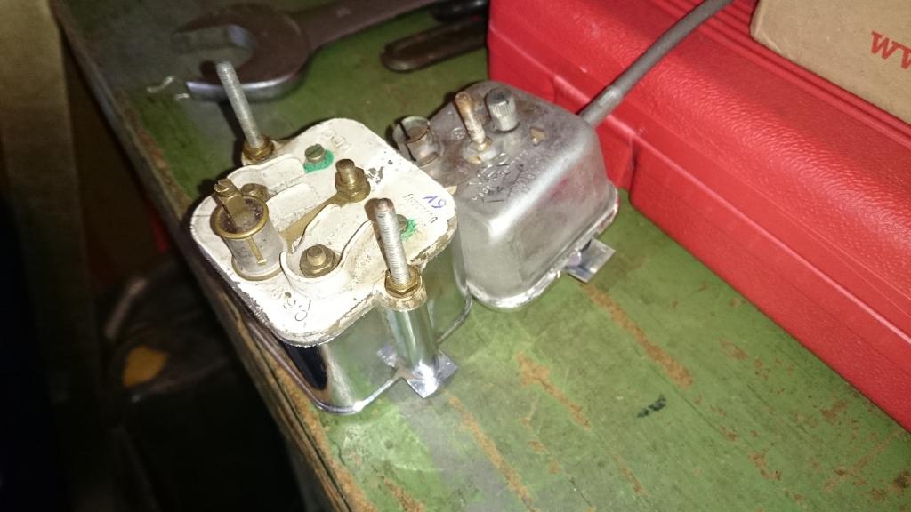

Leider hilft mir das auch nicht viel weiter.
Aktuell habe ich zwei Probleme:
Die elektische Anzeige ist vom Gehäuse etwas anders wie die mechanische:
Sprich ich muss aus der Blende zwei Ausbuchtungen schleifen. Dazu such ich gerade im Markt eine Ersatzblende, damit mir die originale erhalten bleibt.
Wer so ne Blende übrig hat, kann mir ja schreiben ;)
Im Blech hinter der Blende sind bereits zwei Ausbuchtungen vorgesehen, allerdings nicht groß genug. Die sollten sich aber mit dem Dremel schnell anpassen lassen.
Das krieg ich aber in den Griff.
Das zweite Problem ist der bestellte Geber.
Dieser funktioniert zwar zusammen mit der Anzeige, allerdings in die "falsche Richtung" und er zeigt bei Vollausschlag nur die Hälfte auf der Tankanzeigenskala an.
Das Richtungsproblem kann ich lösen in dem ich den Schwimmer um 180° versetzt umbaue.
Allerdings stimmt dann immer noch nicht der Widerstandsbereich. Da werde ich wohl nochmal Rücksprache mit meinem Bekannten halten müssen, der sich in Sachen Widerstände und Elektrik auskennt. Mal sehen wie es weiter geht...
