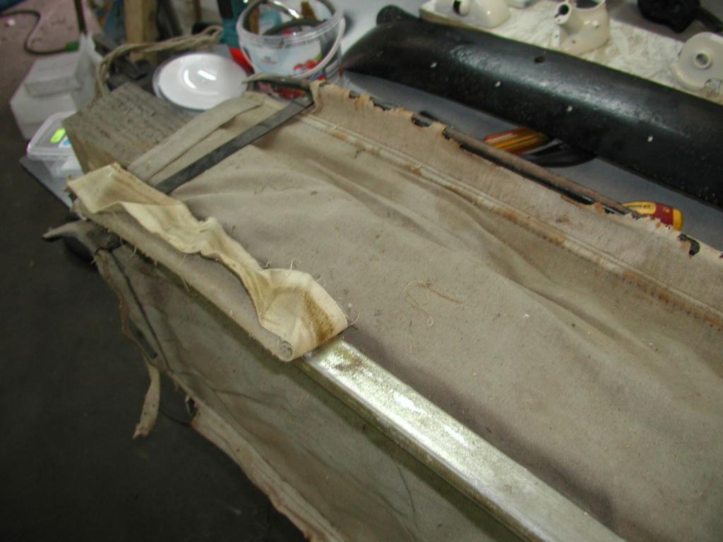

ich habe noch ein paar Bilder zur Golde Faltdach Mechanik (Baujahr 1960, 4 runde Ecken) gefunden:
Christian

Danke Christian,
schön zu sehen, wie's zusammen gehört.
Oft weis man das nach ewiger Projektdauer nicht mehr so genau. Hab nämlich keine Bilder vom auseinanderbauen gemacht :oops:

Ja so Bilder sind echt Goldwert !
Christian wie Nietet man die Rollen fest ? Ich habe hier Rolle und Niete liegen. Gibt es da ein Spezialwerkzeug ?
Meine Mechanik ist echt Top bis auf die eine ausgenudelte Rolle vorne. Das würde Ich gerne noch beheben vorm Lackieren der Teile...
