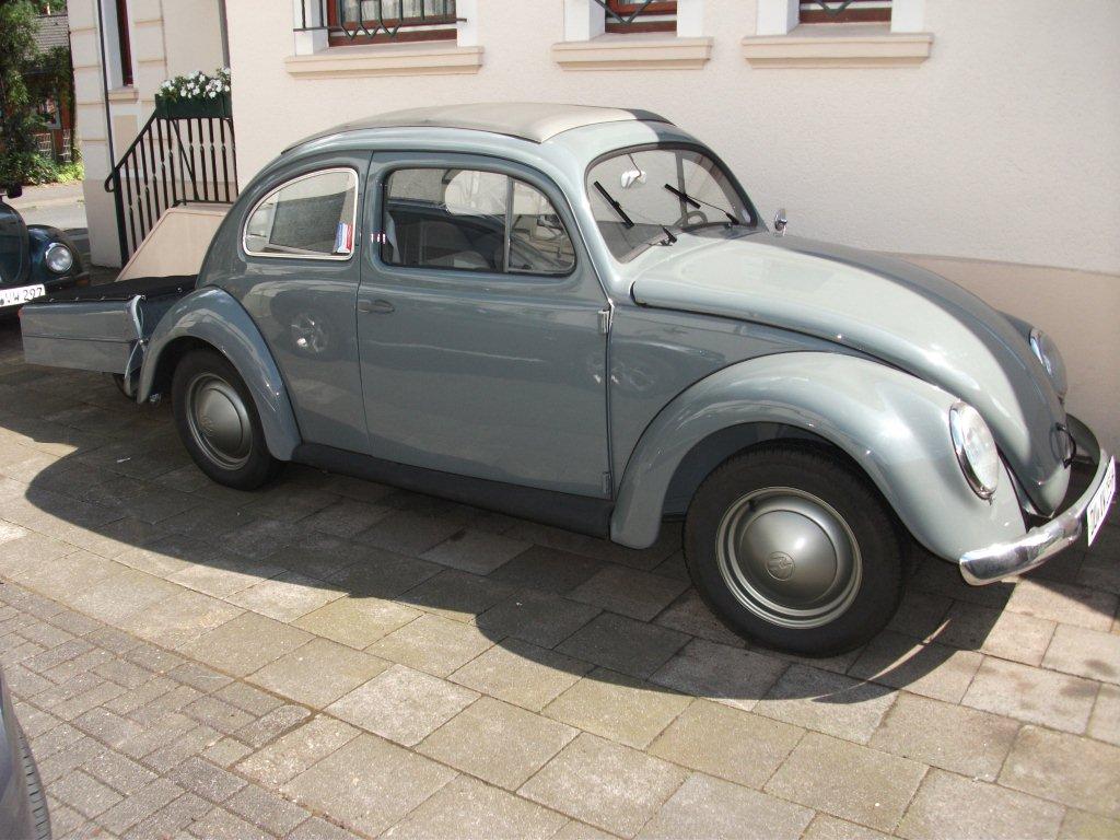

Seilzugbremse 40 mm 030.jpg (127.63 KiB) 6610 mal betrachtet
Standard Februar 1955 mit original Faltschiebedach und Stolz Einradnachläufer aus der Zeit
