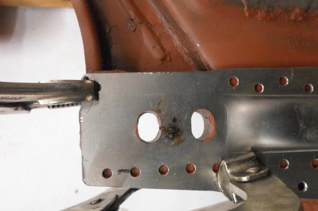

Re: 58ger wat muss dat muss

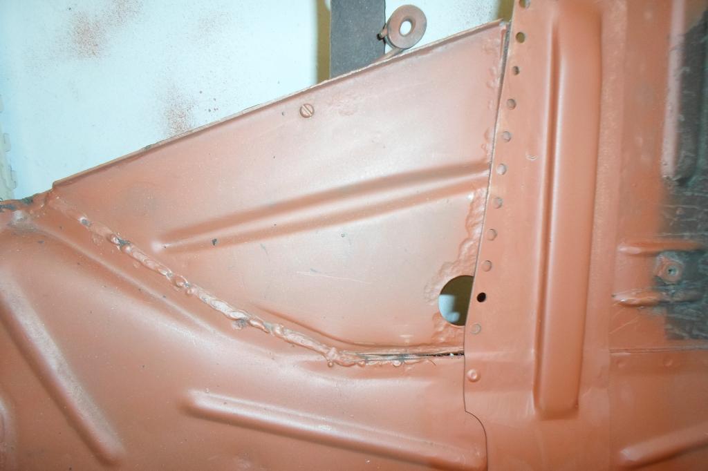

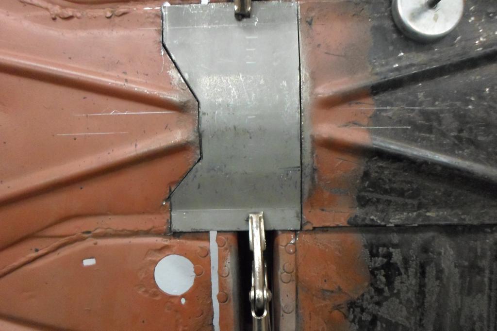

Passform 100% da keine Schweißpunktzange vorhanden ist, wirds eben anders gemacht....

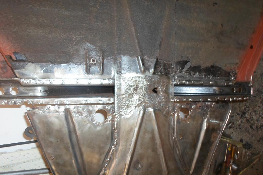

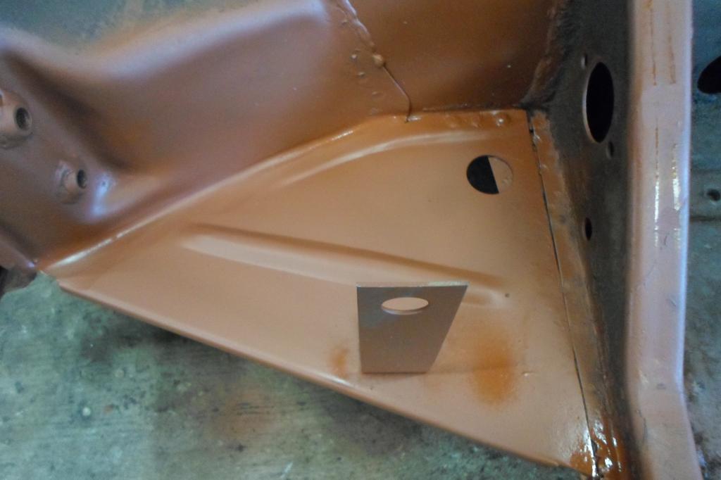

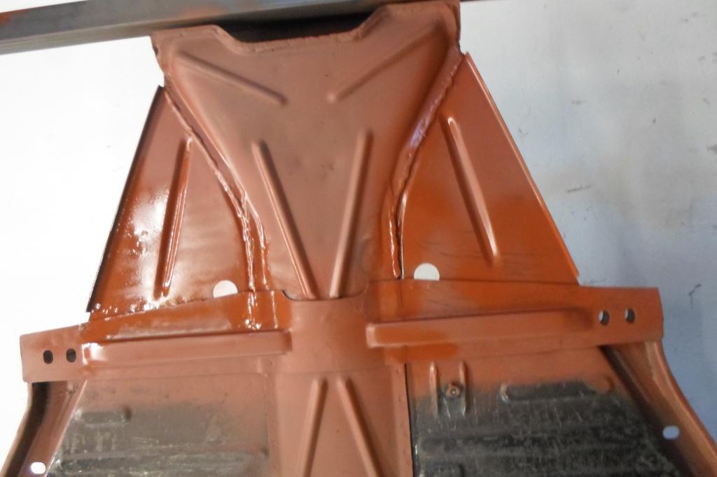

weiter im Text.....

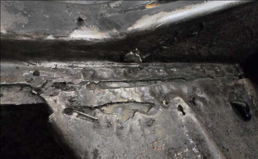

Sofern ich nichts übersehen hab sollte es das mit der BG jetzt soweit getan sein...
Beide Seiten waren sehr stark vom rost befallen.....
Dank an Wolfparts.....für die Extraanfertigung!!!
- SAM_1500.JPG (72.65 KiB) 9036 mal betrachtet
- Unbenanntsnip.PNG (811.87 KiB) 9036 mal betrachtet
- SAM_1732.JPG (56.46 KiB) 9036 mal betrachtet
- SAM_1733.JPG (53.84 KiB) 9036 mal betrachtet
- SAM_1734.JPG (52.3 KiB) 9036 mal betrachtet
- SAM_1735.JPG (55.06 KiB) 9036 mal betrachtet
- SAM_1736.JPG (54.97 KiB) 9036 mal betrachtet
- SAM_1737.JPG (91.54 KiB) 9036 mal betrachtet

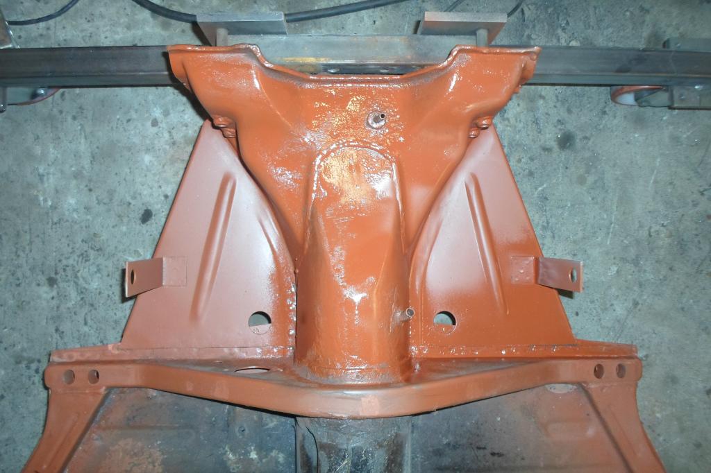

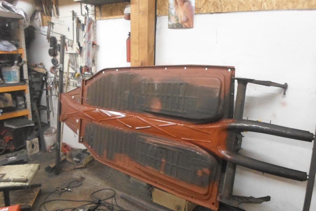

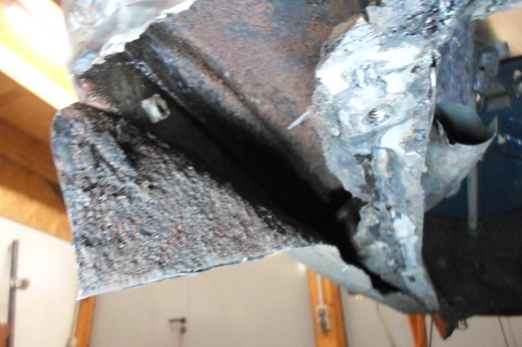

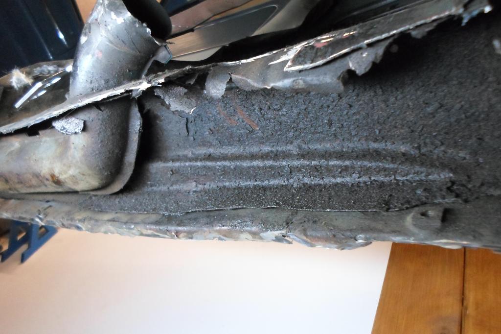

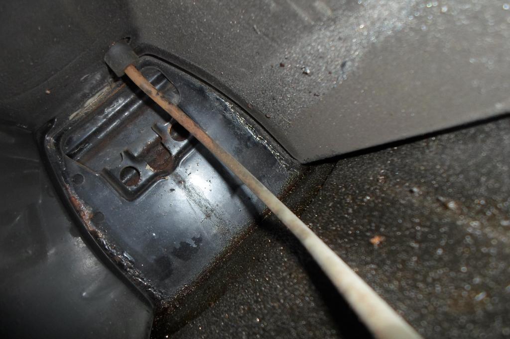

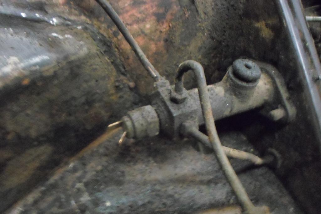

.... nun auch frei von Unterbodenschutz!! Das ist keine schöne Arbeit!
Am Häuschen war ne Frau vom Fach!
Calibaer guter Tip

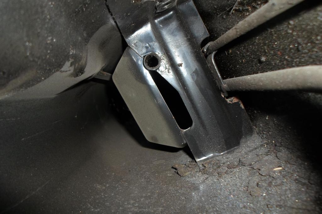

- SAM_1739.JPG (87.05 KiB) 8964 mal betrachtet
- Brauch einer Unterbodenschutz?
- SAM_1746.JPG (82.43 KiB) 8964 mal betrachtet
- Schweller Beifahrerseite....
- SAM_1741.JPG (88.73 KiB) 8964 mal betrachtet
- SAM_1743.JPG (76.37 KiB) 8964 mal betrachtet
- Schweller Fahrerseite von unten....(bzw das was von übrig ist!)
- SAM_1744.JPG (76.6 KiB) 8964 mal betrachtet

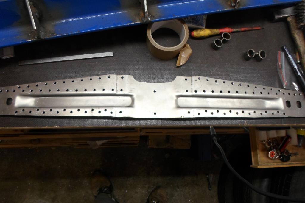

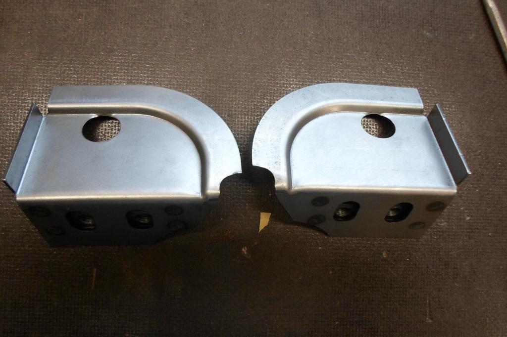

bin jetzt erst mal auf der Suche nach guten Blechen!!!

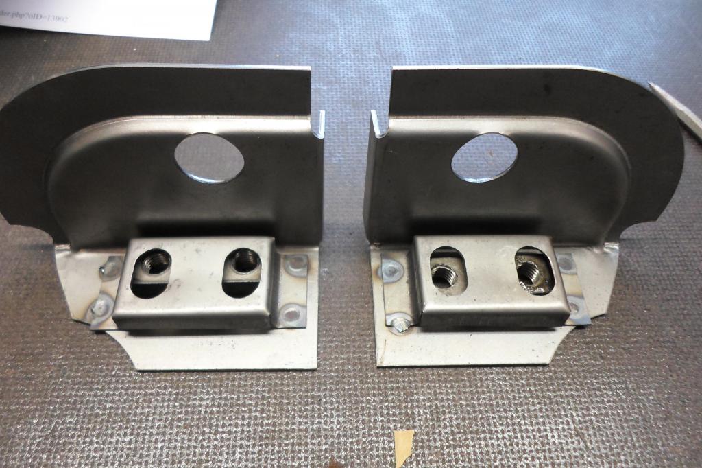

Querträgerverstärkung li / re außen von Virtanen
Schweller li / re noch nicht sicher evtl IGP und der Rest eigenbau....hintere Verstärkung Virtanen!( CSP fällt preislich leider raus, erstens isses keine Brezel und zweitens kaufe ich mir vorher nen Panzer...)
Schwellerunterblech (nur sofern ich mir die Schweller selber bauen muss wie der Bullibene) von Virtanen
Einer irgendwelche Anmerkungen oder Verbesserungen bei den Blechen

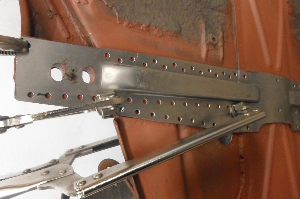

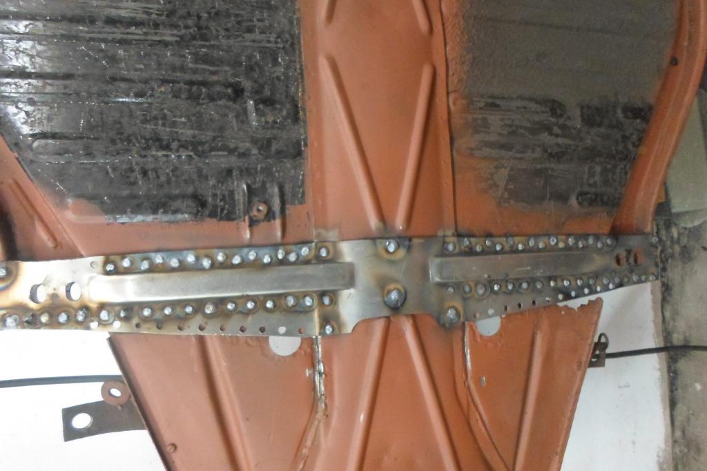

Verstärkung eingeschweißt.
- SAM_1753.JPG (76.53 KiB) 8887 mal betrachtet
- SAM_1750.JPG (87.3 KiB) 8887 mal betrachtet

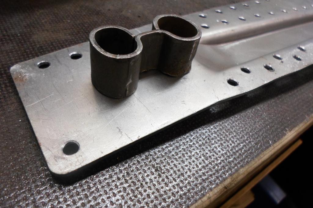

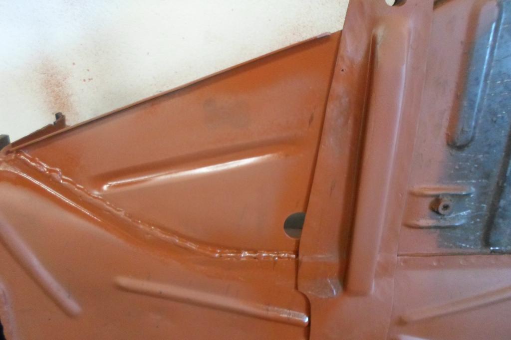

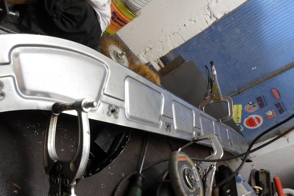

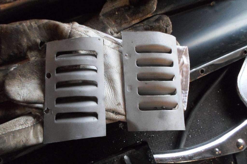

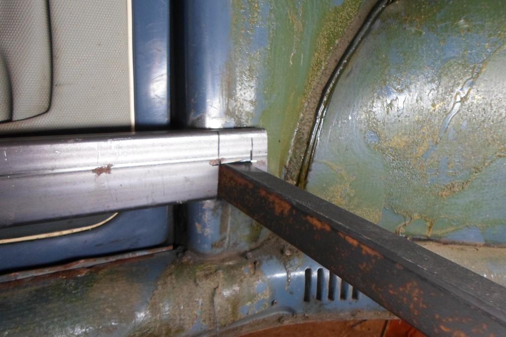

Habe mich dazu entschlossen die Schweller nach der " Bullibene " Methode umzuarbeiten.....Letzten Sonntag alle Teile bestellt und selbst die Bleche von Virtanen waren Freitag da.
- SAM_1754.JPG (69.83 KiB) 8671 mal betrachtet
- SAM_1755.JPG (78.91 KiB) 8671 mal betrachtet
- SAM_1756.JPG (109.37 KiB) 8671 mal betrachtet

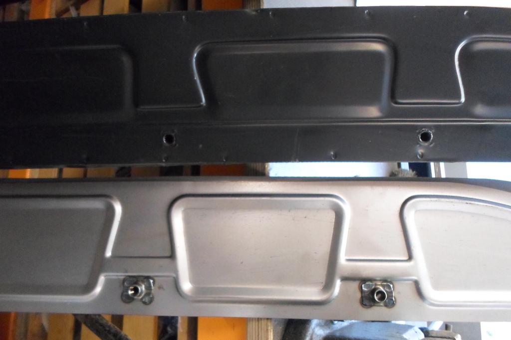

- hier sieht man ganz gut die Prägungsunterschiede
- SAM_1757.JPG (57.43 KiB) 8671 mal betrachtet
- SAM_1759.JPG (71.74 KiB) 8671 mal betrachtet

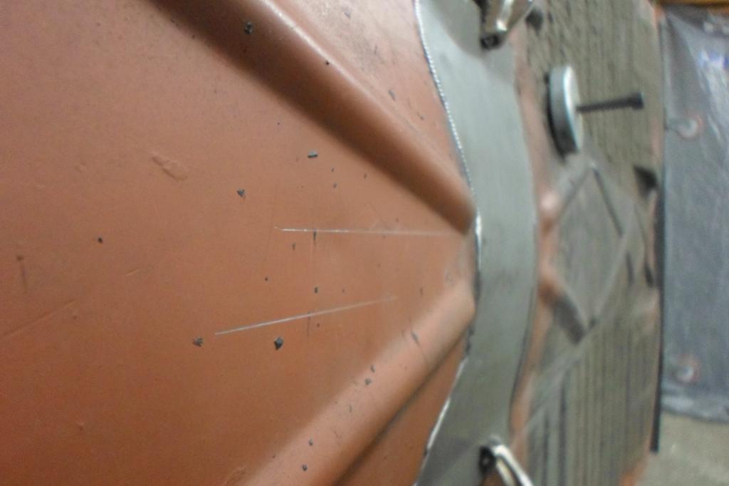

- Deckelblech anpassen bzw glaube ich eher das der Schweller nicht der originalen Form entspricht
- SAM_1760.JPG (83.31 KiB) 8671 mal betrachtet
- Originale Luftaustritte rausgetrennt gestrahlt und in den neuen Schweller eingeschweißt
- SAM_1761.JPG (81.04 KiB) 8671 mal betrachtet
- SAM_1762.JPG (72.48 KiB) 8671 mal betrachtet

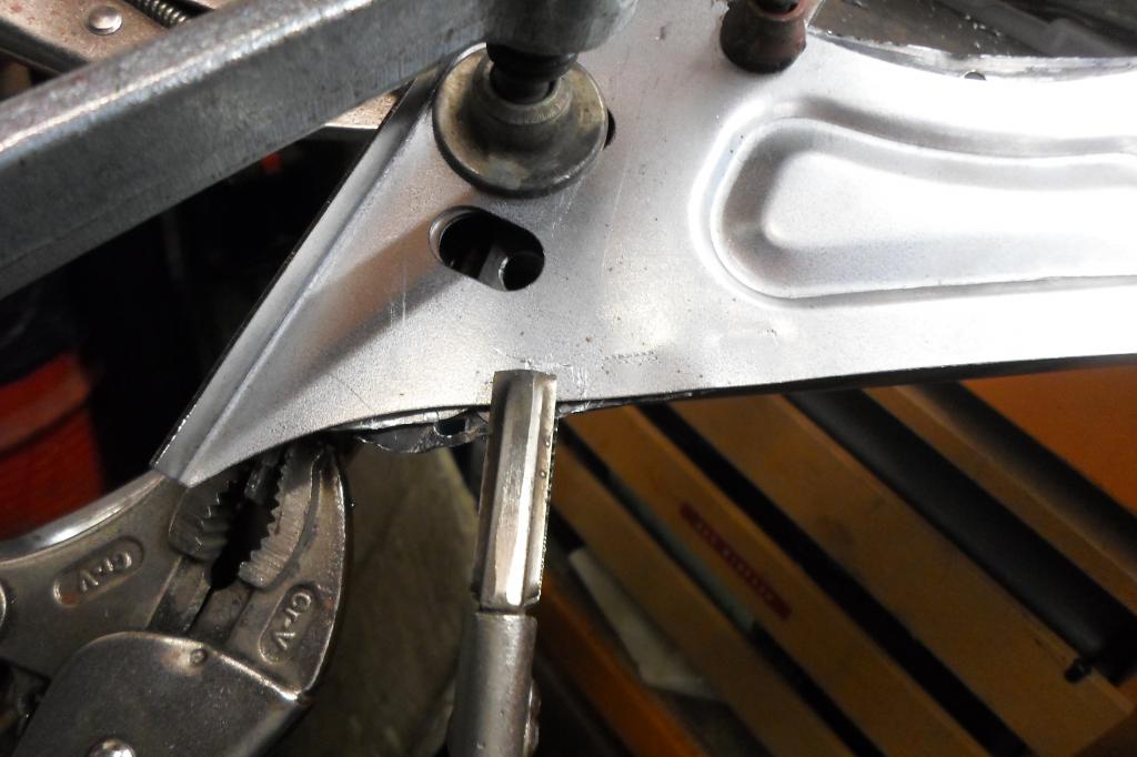

- SAM_1763.JPG (63.7 KiB) 8671 mal betrachtet
- SAM_1766.JPG (55.98 KiB) 8671 mal betrachtet
- an den Kanten kommt noch Schweißprimer drauf der gleichzeitig als Korrosionsschutz dient
- SAM_1765.JPG (69.58 KiB) 8671 mal betrachtet
