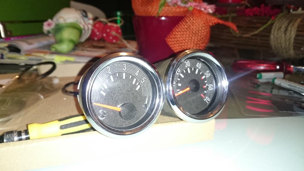

ich hab mir meine "Folie" selbst gemacht:
Allerdings sollte man einen Scanner, ein CAD-Programm, einen Laserdrucker und ein Einschweißgerät zur Hand haben.
Und sich Zeit dafür nehmen ...
In meinem Corsa hab ich das genau so gemacht und hält seit Jahren.
Das es qualitativ nicht an eine professionell hergestellte Folie oder sogar Plastikscheibe ran kommt ist klar.
Mir reicht es so ... für Perfektionisten ist es sicherlich keine Lösung.
Wenn jemand die Vorlage als PDF haben will, einfach melden.
