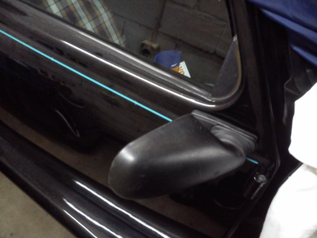

So, ich hab sie endlich !!!
Letzte Woche traf das Paket mit den lang gesuchten VITALONI-Spiegeln ein ! :P
Hab die Dinger lange Zeit zu einem bezahlbaren Preis gesucht.
Sind nicht die Nachbauten sondern die originalen an denen das Spiegelglas im Gehäuse verstellt wird.
Einwandfreier Zustand ohne Macken.
Montage erfolgt über eine Schiene die an das Türblech geschraubt wird.
Löcher sind schon drin weil ich die nachbauten montiert habe.
Löcher ins Blech bohren lässt den einen oder anderen die Nackenhaare hochstehen, aber für mich ist das nunmal OK, Punkt.

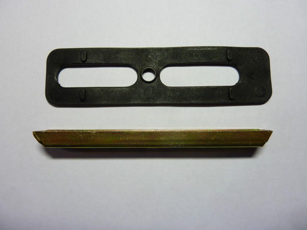

Nun fehlen mir leider die beiden Kunststoffrahmen und weiß nicht woher ich sie beziehen soll !!!!??
Montage ist auch ohne die Dinger möglich, nur wollte ich diesesmal mit den Nietmuttern arbeiten und da fehlt mir dann ca 1 mm Abstand der durch die Kunststoffteile ausgeglichen wird.
Klar, selbst schnitzen wäre die Alternative.
Aber wenn ich nun endlich die richtigen Spiegel habe wollte ich auch diese komplett montieren.
Wer weiß denn da was oder hat einen Tipp ?
Unten die Montageschiene, oben der gesuchte Kunststoffrahmen

Als ich die Form des Kunststoffteiles gesehen habe fielen mir sofort die bunten Fensterkeile ein. Ich denke daraus könnte man was nachfertigen mit Dremel und Spucke.

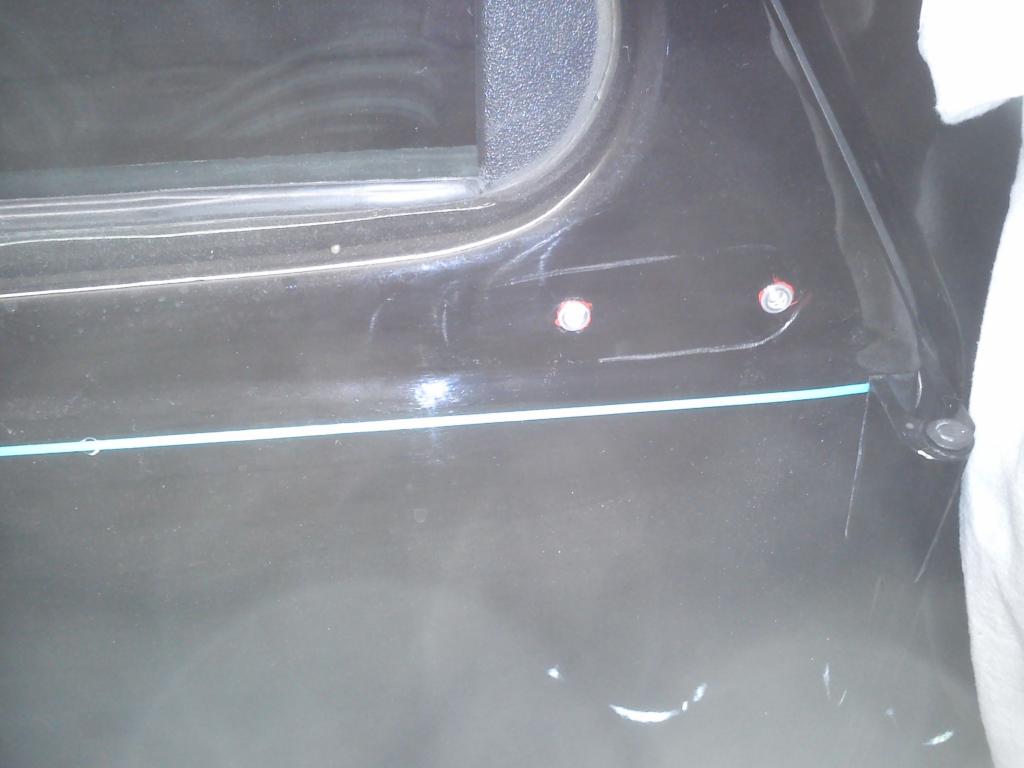

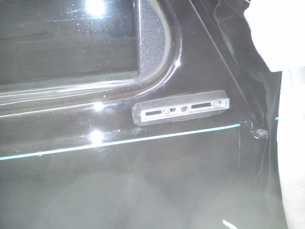

So, Spiegel sind dran.
Die Gummiunterlagen hab ich nun aus 2 mm dicken Gummi geschnitten, klappte gut.
Befestigt habe ich sie nun anstelle der Blechschrauben mit M5er Einziehmuttern aus Alu.
Wesentlich besser und aufgrund des höheren Gewichts der Spiegel auch sicherer.
Bilder sind grottenschlecht weil mit dem Handy gemacht.
Eingesetzte Nietmuttern.

Montierter Spiegel rechts.
Montierte Schiene mit Gummiunterlage
