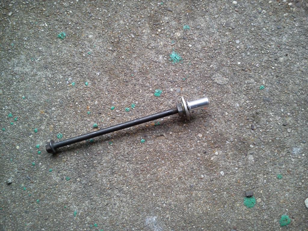

Hab nun mit den Einziehmuttern meine Spiegel befestigt . Ohne die Zange.
Loch gebohrt, Nietmutter eingesetzt, Lange Schraube mit vorher aufgedrehter Mutter und Scheibe eingedreht.
Durch das anziehen der Mutter wurde dann der Aluniet (M5) gestaucht.
Hält einwandfrei !
Tolles System was mit der Zange sicher schneller verwendbar ist, aber niemand hatte eine und 70 Euro für 4 Gewinde setzen fand ich etwas teuer.
Werde aber mal weiter danach Ausschau halten da es sicher immer wieder neue Verwendungsmöglichkeiten gibt.
Hält einwandfrei !
- Einnietmutter mit eingesetzter "Zugschraube".
