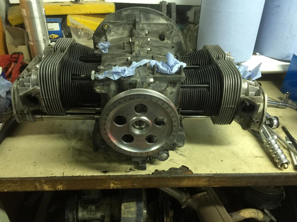

So,Heute mal mit den Motor weiter gemacht!
Die Unterlegringe haben natürlich nicht gepasst,dank Armin und 1,5 Std.Autofahrt habe ich doch noch die richtigen bekommen!
Die Kipphebel bearbeiten ist die Hölle,werde ich wahrscheinlich nicht weiter machen,nervt voll!
Morgen die Kipphebel dran und dann muss ich noch mal an den Gebläsekasten ran, das gefällt mir noch nicht.hab jetzt einen Spender Kasten wo ich die Luftleitbleche übernehmen kann!
Fleischi

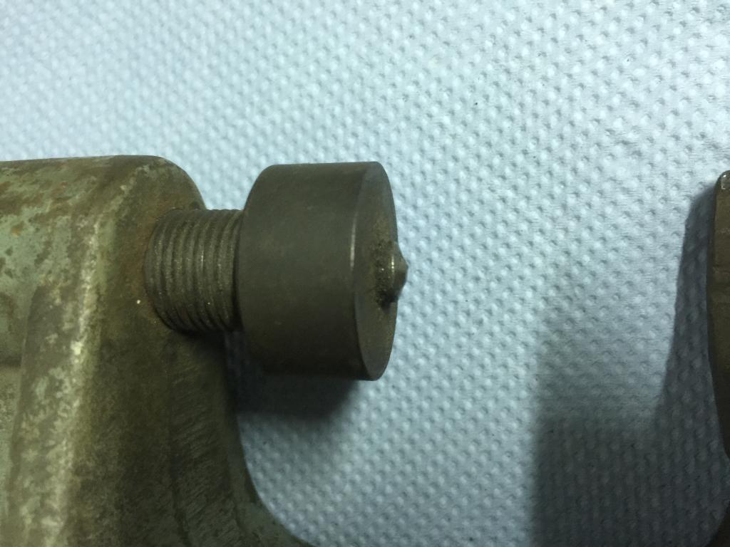

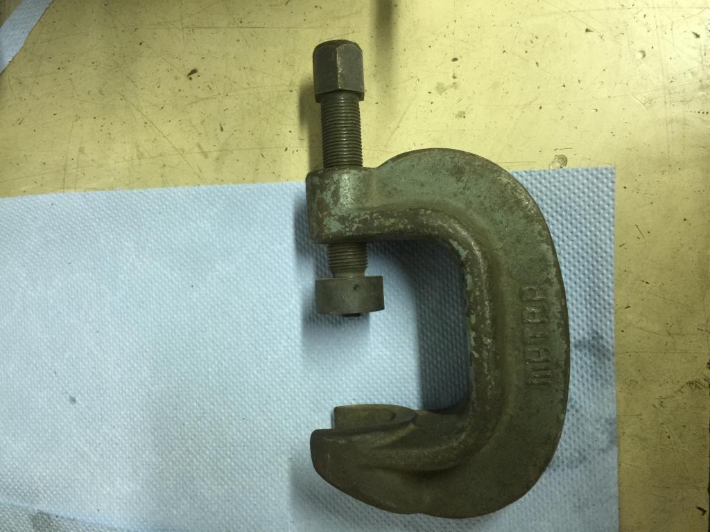

Ehemalig Bleite gegangenes Vw Autohaus,aus den Kontainer geholt,und noch ganz viel andere Matra und HZ Werkzeuge.
Da sind Teile Dabei wo ich nicht weis für was das ist,genze Kiste voll.
zB. Dieser Abzieher usw.
Fleischi

Keine Ahnung!

Das könnte ein Kugelgelekabzieher sein.

Jetzt wieder zum Motorenprojekt,Heute geh ich noch mal an den Gebläsekasten,der bekommt auf der linken Seide Luftleitbleche von Oben bis Unten.

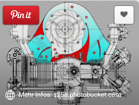

Moin Fleischi du schöner
Halt dich bei den Luftleitblechen mal an mein Bild im Anhang.
Das ist die Luftführung vom Fuhrmann Motor (550 spyder bzw 356er)
dann sollte bei dir überhaupt nichts schief gehen

Das bekomm ich besser hin !
