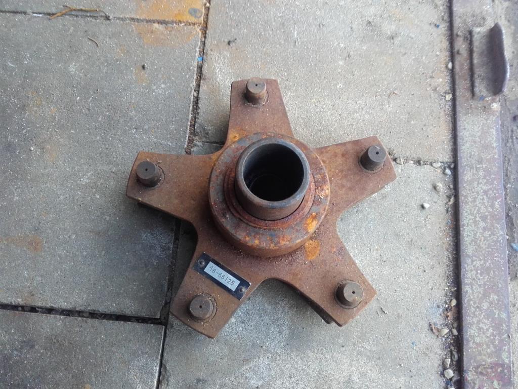

Re: auswuchten von 2 x 205
Hey,
so sieht das Teil aus.
Könnte mich evtl davon trennen.
- 20160105_122125.jpg (146.52 KiB) 8613 mal betrachtet
- 20160105_122120.jpg (143.2 KiB) 8613 mal betrachtet
Käfer-speedster
- Beiträge: 394
- Registriert: Do 5. Aug 2010, 16:21
Hallo Spechtl,
ein interessantes Teil. Sollte nicht sogar nur eine dieser Scheiben mit einer ca. 50 mm Mittelbohrung reichen? Mehr verlangt doch eine Wuchtmaschine nicht.
Karlheinz
Karlheinz

Die 5 Loch Felge über die Mitte zu zentrieren geht in die Hose. Dafür sind sie zu ungenau. Die meisten Reifendienste haben eine "Universallochplatte", damit funktioniert es immer. Es gibt noch eine ganze Reihe von Fahrzeugen wo diese Teile gebraucht werden. Zum Beispiel etliche Felgen, die keine Bohrung haben und das ist nicht nur die EnteKäfer-speedster hat geschrieben:Hallo Spechtl,
Karlheinz
Das sieht dann so aus:
http://haweka.com/spannmittelwuchten-ac ... kw/unilug/
