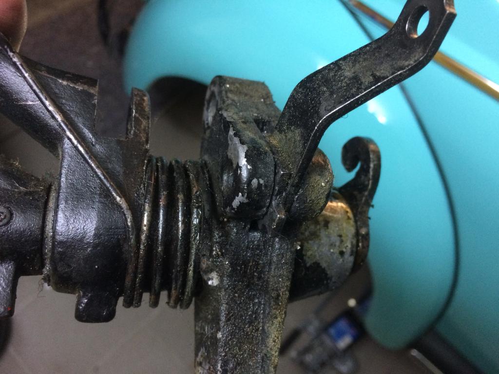

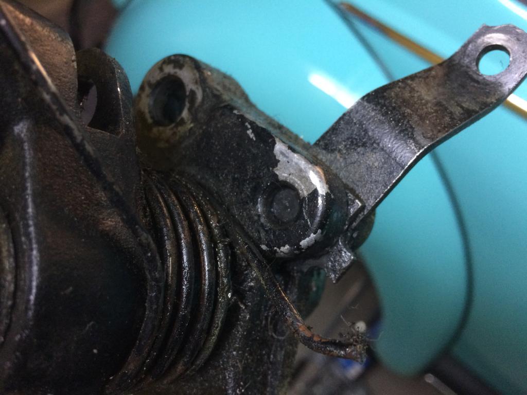

da mein Gaspedal wahnsinnig hin- und herwackelt, habe ich meine Pedalerie heute mal ausgebaut.
Auf dem Video sieht man die Platte mit der man die Drückerstange befestigt. Diese wackelt ziemlich und kann hier auch nur einen Bolzen erkennen? Muss dieser weiter reingeschlagen werden, damit dies wieder geführter funktioniert bzw. ist der konisch oder was soll man da machen?
http://youtu.be/ojjibZngUWI
anbei noch Bilder:
anbei noch Bilder:
- image.jpeg (90.36 KiB) 7693 mal betrachtet
- image.jpeg (84.47 KiB) 7693 mal betrachtet
- image.jpeg (100.39 KiB) 7693 mal betrachtet

Also ich würde ihn nicht reinschlagen sondern vorsichtig weiter rein pressen und schauen wie sich das Pedal dann verhält. Hab damit aber auch keine Erfahrung.
Alternativ den Bolzen mal raus machen und schauen wie die Bohrung am Pedal selber aussieht.
Grüße Flo
Grüße Flo
Re: Gaspedal wackelt
der Bolzen ist nur gesteckt. Nicht verpresst. Zieh den Bolzen mal raus. Vielleicht ist er ja eingelaufen, da wo der Hebel sitzt. Den Bolzen bekommt man auch noch neu und vielleicht reduzierst du damit das Spiel schon etwas.
Gruß Wolfgang
Gruß Wolfgang
Dieses Spiel ist meiner Meinung nach vollkommen normal. Der Hebel wird ja nur leicht durch den Bolzen gehalten. Das Spiel in dieser Richtung beeinflusst den Gaszug auch nicht und sollte deshalb nicht relevant sein.
Sobald der Bowdenzug am Hebel zieht und dein Pedal am Hebel drückt ist das Spiel vermutlich raus.
Grüße Markus
ist der Bolzen selbst dann konisch?
Wenn man das Spiel reduzieren will, könnte man doch auch mit einer Beilagscheibe arbeiten?
Grüße Flo
Grüße Flo
Das wackelt da immer so. Wenn Du es verringern möchtest, dann kannst Du mit Beilagscheiben arbeiten. Meistens wackelt aber die Pedalplatte sehr stark. Da läßt sich durch durch zusammen biegen der Blechlaschen mehr erreichen. Das sollte reichen. Wichtig ist, dass es immer leichtgängig bleibt. Die Gaszugfedern können nicht viel Rückstellkraft aufbauen.

Der Bolzen ist wirklich nur reingesteckt, wenn man von der einen Seite mit dem Schraubenzieher etwas hinsticht fällt er gleich raus. Der Bolzen ist zylindrisch und nicht konisch. Ist da etwa keine Sicherung ab Werk vorhanden? Mein Plan wäre schon mit Passscheiben das Spiel zu verringern.
In diesem Video sieht man wie das Pedal wackelte. Die Betätigung (Gas geben) klemmt da in dem Video, das lag am Drehgas! Das kann man ignorieren, mir geht's um's starke Pedal wackeln.
Dass es ab Werk wohl etwas wackeliger ist, leuchtet mir aufgrund der Konstruktion schon ein, aber so stark?
http://youtu.be/K1RjYiLj7gs

Der Bolzen wird beim festschrauben des Pedalblocks dadurch gesichert, das er zur Tunnelseite nicht raus kann.
Das wackelige Pedal kommt eher von der unteren Lagerung. Mach mal den Gummi vom Pedal runter und schau mal ob die Blechlasche des Pedals Spiel hat, oder ob nicht der Bolzen der unteren Pedallagerung gebrochen ist.
Unten sollte es sauber laufen, dann fällt das Spiel im oberen Hebel nicht ins Gewicht.
Gruß Wolfgang
Gruß Wolfgang

Da hab ich schon einmal einen neuen Bolzen eingesetzt, werde ich aber trotzdem nochmal begutachten!
Schon mal vielen Dank an alle für die Hilfe bis jetzt.
Hauptsächlich musst du nur schauen, dass die Laschen des Belchpedals eng genug gebogen sind. Anstatt des Bolzens, kannst du auch eine M4 Schraube (oder wars M5??) reindrehen.
Das Wackeln im Video kommt auf jeden Fall mal zu 100% nicht von dem Bügel, an dem der Zug eingehängt wird.
