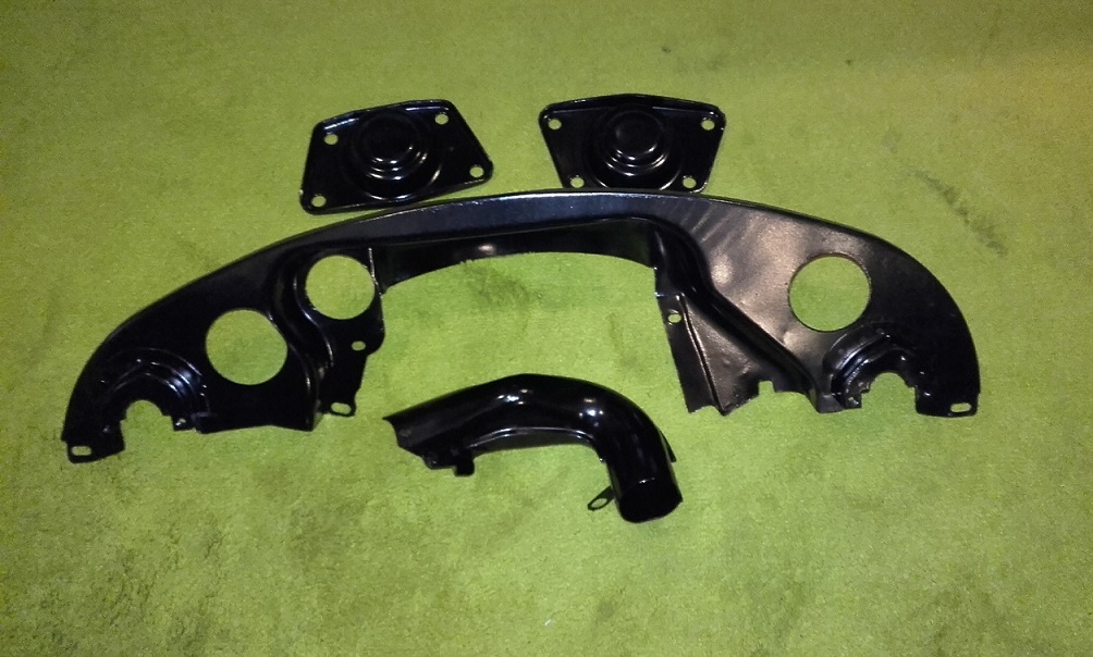

Das pimmelwarme Wetter machts möglich. Weitere Lackierarbeiten sind im Gange. Die hintere Verblechung und der Vorwärmschnorchel gestrahlt und lackiert. die anderen Bleche waren ok, bzw. vorne schwer demontierbar.
Irgendwann muß das Treibwerk ja mal raus, was soll ich mir jetzt die Ohren brechen. Die Wärmetauscher sind etwas aufbereitet und dann mit Ofenlack behandelt.

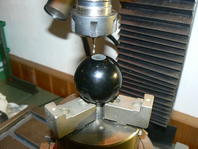

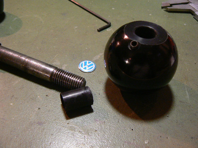

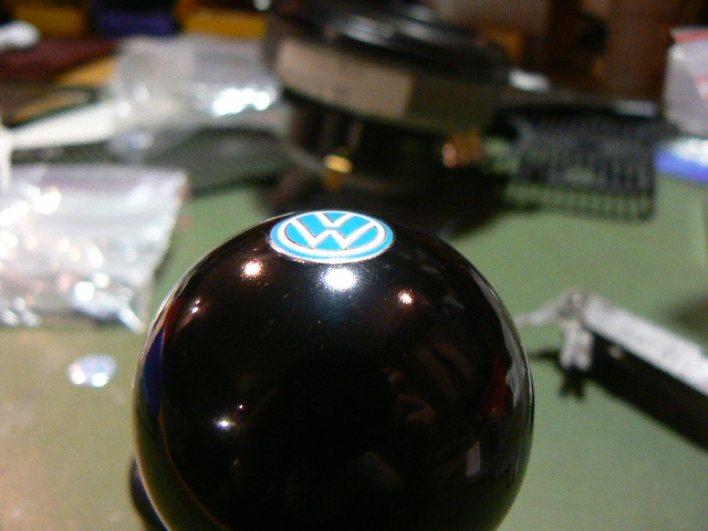

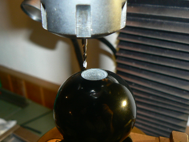

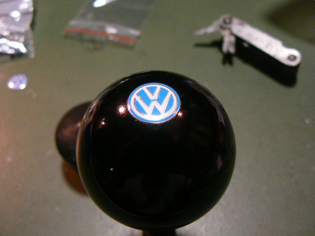

heut maln bisschen im Keller gewirbelt. Der originale Jubischaltknauf iss ja mal scheisse. Hab aber auch nix schickes gefunden was man da reinbauen könnte. Von Ganter hab ich noch Kugelknöppe liegen. Vollmaterial mit 49mm Durchmesser. Leider ist die Öffnung mit 13,3 mm etwas fett. :confusion-scratchheadyellow: Hab denn mal eine Distanzhülse gedreht, etwas kribblig mit 0,5 mm Wandstärke. Später vorgesehen ist ein VW-Logo welches normalerweise in einem Schlüsselcover seinen Platz hat.
Der Murmel habe ich noch ein M5 Gewinde schräg von unten verpasst damit sie auch fest aufm Knüppel sitzt. Als Passmaß dient eine Schraube der Stoßdämpferbefestigung. Die hat ebenfalls M12x1,5, genau wie der Schaltknüppel. Anschließend das ganze in den Teilkopf der Fräse und die Vertiefung fürs VW-Logo eingebracht. Schön bündig als wenns dafür gemacht ist.
Kugel noch schön polieren, Logo ausrichten und aufkleben und feddich ist mein Schaltknauf. ;)

Sehr coole Idee mit dem Schaltknauf und dem Logo oben :like:
Ich hab bei mir im Corsa die 8er Billiardkugel verbaut. Aber das mit dem vertieften Logo ist echt ne klasse Idee :up:

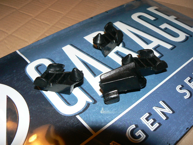

Gerade eben nen Karton mit 100% Müll aufgemacht. Da freut man sich das man die "Hartgummis" für die Stoßstangen vom Mex bekommen hat ... prompt stellt sich raus das diese leider aus Hartplastik bestehen. Wie soll man wohl diese steinharten Drecksteile durch die kleinen Löcher der Stoßstangenhalter treiben?
Da war das Schild mit einem 45° Werks-Knick noch harmlos....... der Karton war 100% ok. Habs gerichtet, aber der Versender hats wohl nicht so genau genommen. :handgestures-thumbdown: Ein weitere Dreggswürstchenbude die keinen weiteren Cent bekommt.

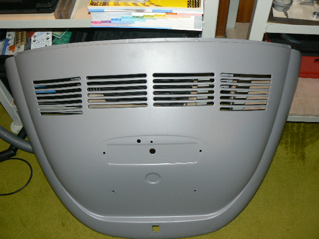

mein geschlitzter Motordeckel ist inzwischen angepasst und wird entlackt. Anschließend passiviert....

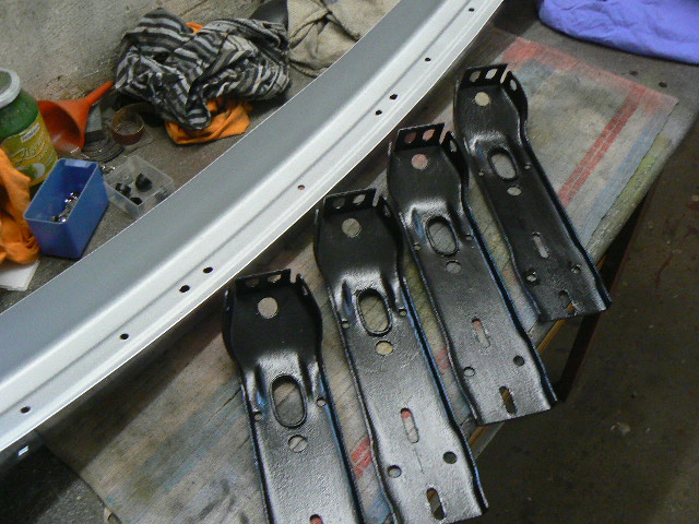

...bei dem Hurenwetter hab ich im Keller rumgefummelt. Die Stoßstangen wurden kernsaniert. D.h. das Wachszeuch mühsam entfernt, den kaum vorhandenen Rost gekillt und versiegelt und anschließend mit Weicon Zinkspray nachgeduscht. Die Halter komplett gesandstrahlt und mit Brantho Korrux gestrichen.
Ich würde gern an den Stoßstangen nicht mehr den Mex-Üblichen schwarzen Klebestreifen verwenden sondern gern ein Gummi. Bisher hab ich nicht rausfinden können ob die Gummis welche bei den Zulieferern angeboten werden auch passen. Etwas fett sehen die auch aus. Habe mir eine andere Variante beschafft... dazu später mehr. Bild

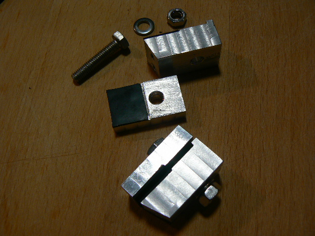

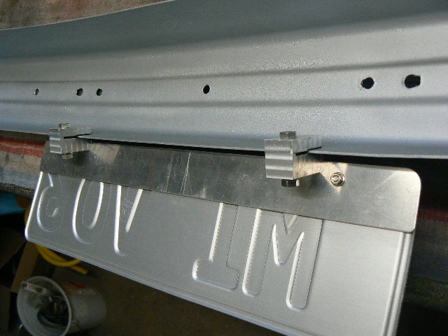

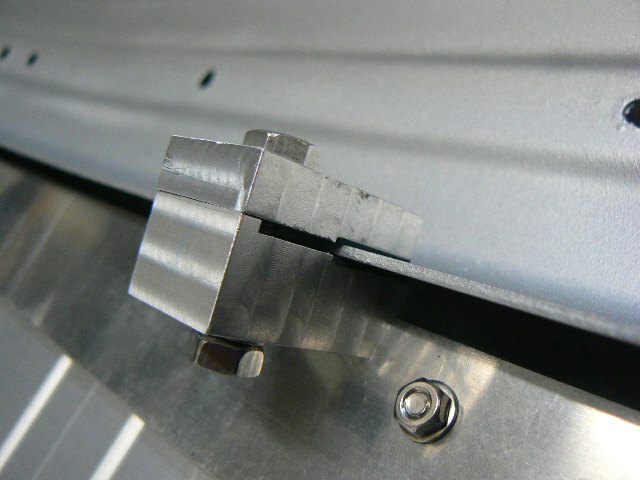

Das vordere Nummernschild wandert nun unter die Stoßstange. Die üblichen Halter mit ihrer Verzahnung sind scheiße. Die demolieren mir den Chrom und neuer Gammel ist die Folge. Hab welche aus Alu gefräst und die Klemmbacken sind Gummibeschichtet.

Schöne Lösung, dein Halter fürs Nummernschild.

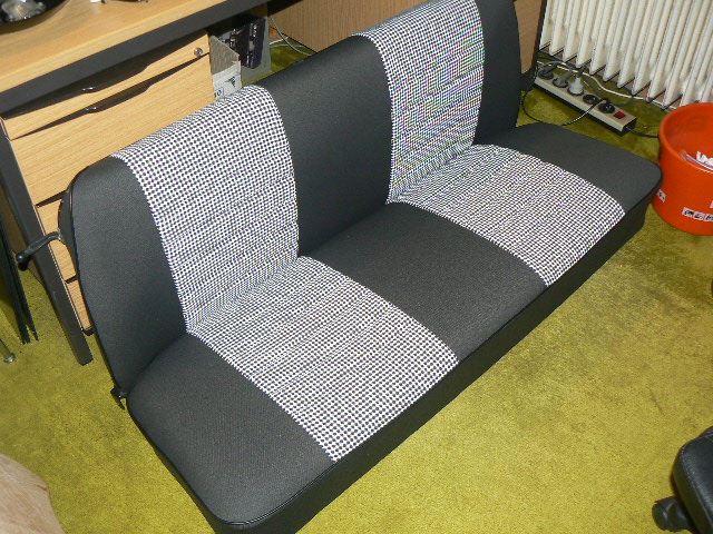

hab jetzt die Polstergarnitur komplett....... Hinten identisch bezogen wie meine Porschehocker.
und die geschlitzte Haube ist entlackt, passiviert und grundiert, noch etwas nacharbeiten und dann können die neuen Kotflügel und Heckdeckel zum Lacker hin........ Bild

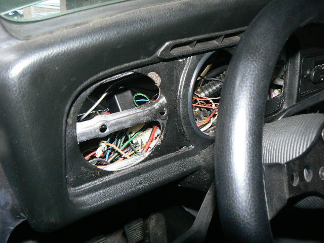

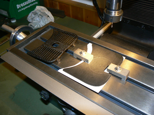

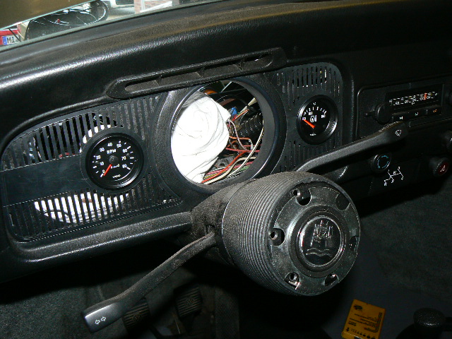

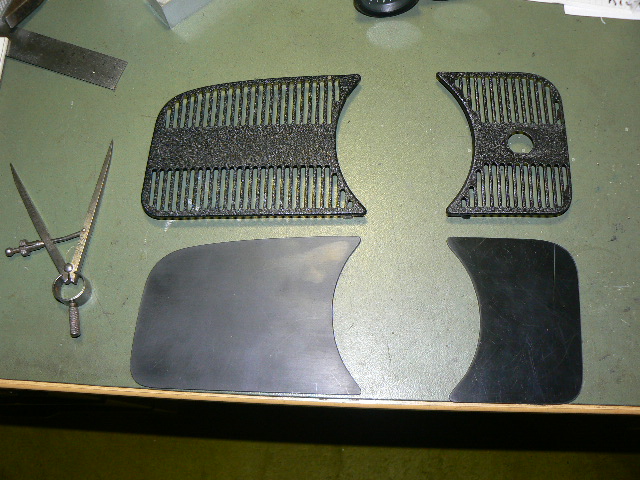

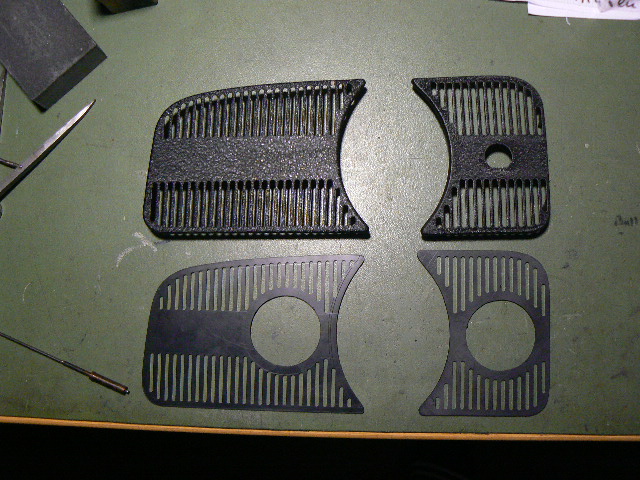

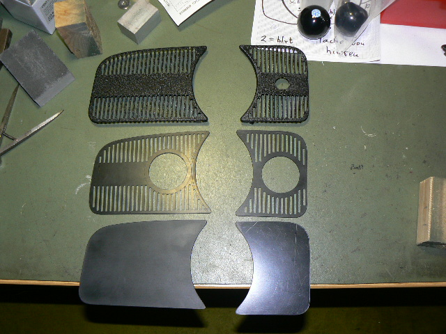

...die Zusatzarmaturen wollen an ihren Platz. Vorgesehen sind Drehzahl und Oiltemperatur. Die originalen Blechblenden sind zum Umbau ungeeignet und viel zu schade um sie zu zerschreddern. Von Norbert Bruns gibt's ja Nachrüstteile, man kanns sich aber auch selber machen :o
Angefangen mit 2mm Polystrol. Abkupfern der Form und Festlegen der Instrumentenposition. Rechts vom Tacho ist ansich schon die Lage vorgegeben durch den Uhrenschacht im Blech. Spiegelbildlich dann links ebenso.
Die Strebe hinter der normalerweise der Lautsprecher hängt trenn ich raus.
Dann mal die Rohlinge fertig geschnippelt
Und nach und nach wird's dann was mit Hilfe der Fräse, 3h Arbeit mit anschließendem Bier damit man wieder auf normalen Modus kommt
die obere Platte ist mit den Schlitzen gefräst während die untere Platte geschlossen bleib und nur die 52mm Löcher der VDOs hat. Die Befestigung im Auto wird dann mittels Schrauben ausschließlich über die unteren Platte gemacht. Die oberen geschlitzten Platten werden draufgeklebt und mit Strukturlack schwarz lackiert. Es soll möglichst die Originaloptik erhalten bleiben..... und auch die Möglichkeit alles zurück zu rüsten.
so in etwa wird's aussehen.......... :1200cc:
