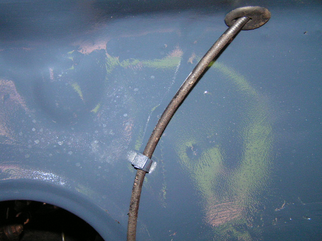

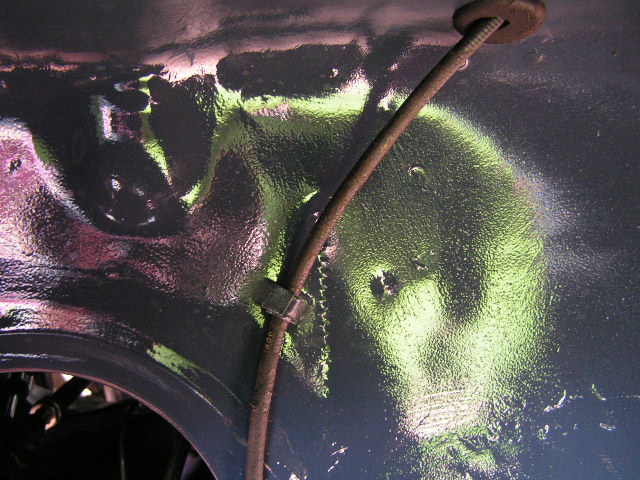

Hier ist ein Foto :
Ich hoffe , das hilft dir weiter . Von der unteren Klemme geht die Welle ganz normal unterhalb der Spurstange in den Achsschenkel .

sieht aber nicht nach nem 1303 aus ;)

youngtimerfan hat geschrieben:sieht aber nicht nach nem 1303 aus ;)
Verdammt , übersehen . Ist ein 1300´er . Sorry .
