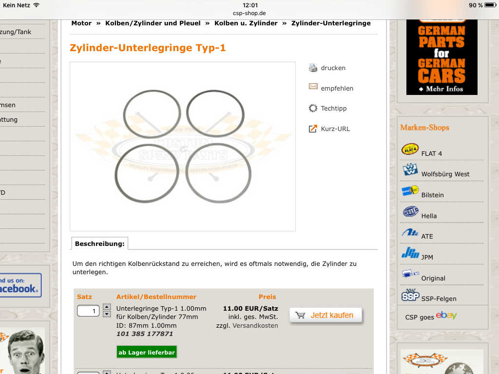

Lösung wären Unterlegringe unter den Zylindern,CSP gibt's die.

Die Unterlegringe bei csp sind von Empi,die sind sehr gut von der Maßgenauigkeit.

Unterlegringe für 87er Fussmass gibts nicht.Muss man anfertigen lassen.

Unterlegringe für 87er Fussmass gibs bei csp in 1 mm Stärke

Re: 1400er SlipIn Kolbenrückstand
Stimmt.Scheisse.Das ist neu.
