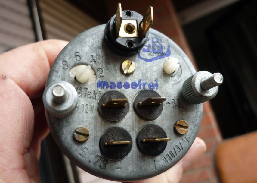

Kann mir jemand sagen was an den unteren Klemmen angschlossen wird?
+12V ist klar..ganz oben die Beleuchtung..
Und an welchem kommt das Signal von der Zündspule?
Braucht der DZM keine Masse? So steht es zumindest dort.
Fragen über Fragen. :D
Bilder sind hier im link..
http://www.ebay.de/itm/V-D-O-Drehzahlme ... 1961401076

Jeder Drehzahlmesser hat Masse am Gehäuse des Messgerätes!
Wenn es ein U-Kontaktgeber ist (das gibt sehr unterschiedliche - auch für Drehstrom-Generatorimpulse (W))
müsstest Du den freien PIN haben - bei LiMa Anschluß W - bei meinem 1302-Porsche steht auch W drauf, aber er ist für die U-Kontaktimpulse 6 Zyl.!

Das ist vermutlich ein Induktionsdrehzahlmesser.Du schleifst die unteren 2 Klemmen in Reihe zur Spannungsversorgung zur Zündspule ein.Und wenn da massefrei draufsteht ist das wohl so.Also + an 12Volt und einschleifen.Hatt so einen von Gossen im Typ3.

ganz einfach, steht da, also vom Unterbrecher, denn nur das kann von der Zündspule ersatzweise kommen.

Woher das Signal herkommt ist mir klar.. Aber wo muss es dran?!

an den einzig freien PIN mit W oder G bezeichnet.
FOTO!

lechuck hat geschrieben:Kann mir jemand sagen was an den unteren Klemmen angschlossen wird?
da ist doch alles beschriftet...
die vier Anschlüsse:
oben links= 12V..............oben rechts= 6V
unten links = -(minus)......unten rechts=1(Zündspule)
und massefrei bedeutet, daß das Gehäuse elektrisch isoliert ist,
also zwingend der Massekontakt unten links verwendet werden muß!

Thomas toller DZM ! gutes Bild, wenn es so los gegangen wäre......
Nun ist wohl alles klar ! 1 ist der Geber und der kann auch 6 V ! - toll gemacht

Cool. Danke. Unten die beiden Bezeichnungen hab ich gar nicht als solche erkannt. Ich dachte das gehört zu den anderen Bezeichnungen..
