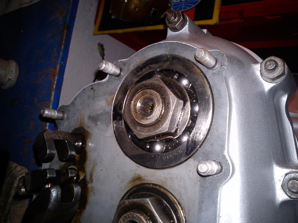

Hallo....ich bin grad am Umbau und Abdichten von meinem 1965 Typ 3 -Pendelachsgetriebe und da ist mir aufgefallen das die M22 Mutter der Antriebswelle (Teilenr. 113 309 385 - die unter dem Schaltgehäusedeckel) locker ist. Ich kann leider nirgendwo das richtige Anzugsdrehmoment der Mutter finden. Weder im Rep-leitfaden noch im Inet. Weiss jemand wieviel nm die Mutter kriegt?

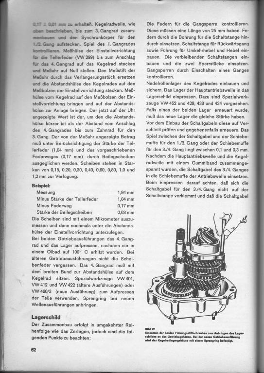

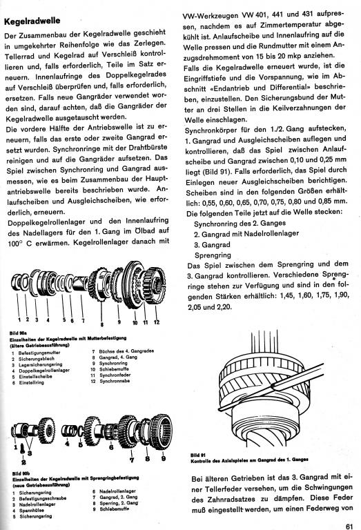

Hier noch ein Scan von der Kegelradwelle aus meiner alten Bucheli-Rep-Anleitung (Jahr weiß ich nicht, weil die ersten Seiten fehlen).
