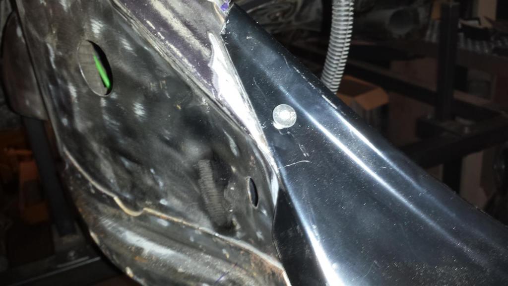

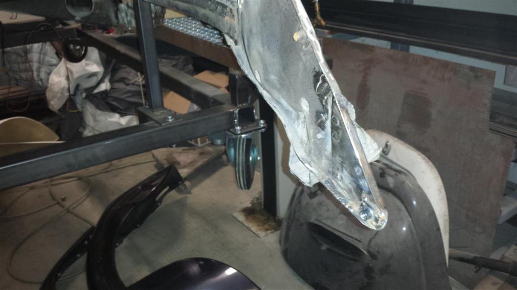

Darkmo
Beiträge: 1582
Wohnort: 36093 Künzell
Re: Heckblech schraubbar machen
Beitrag von Darkmo »

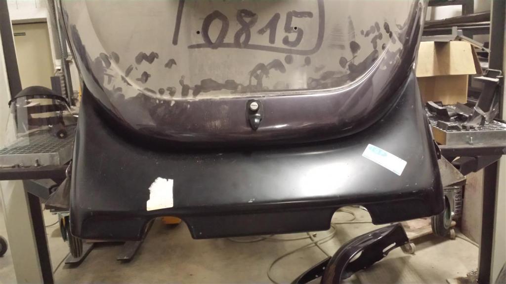

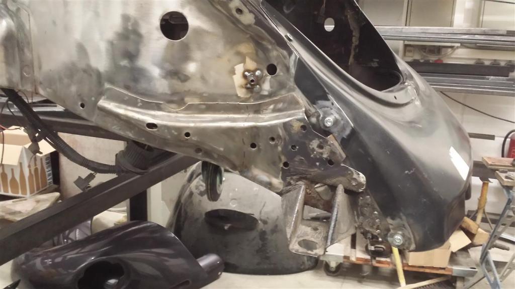

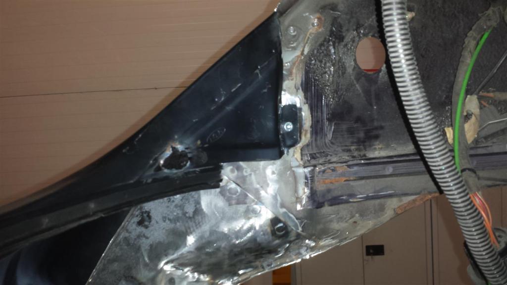

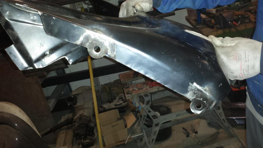

20150412_152456(1) (Medium).jpg (42.38 KiB) 13066 mal betrachtet
20150412_152511(1) (Medium).jpg (45.53 KiB) 13066 mal betrachtet
20150412_152444 (Medium).jpg (73.21 KiB) 13066 mal betrachtet
20150412_152449(1) (Medium).jpg (91 KiB) 13066 mal betrachtet
knigge
Beiträge: 413
Registriert: Mo 14. Jan 2013, 10:49
Käfer: 1970er 1500 Cabrio
Wohnort: Trier
Beitrag von knigge »
Aaaaaaalso.... Ich bin da einen andern Weg gegangen.
Ich habe einen Edelstahl-Doppelfalz an die Koflügelschraubkante geschweisst. In diese stecke ich das originale Abschlussblech rein (an dem habe ich den Falz, der original mit dem Seitenteil verschweisst war, eingekürzt), und verschraube es mit den Kotflügelschrauben. Die Muttern habe ich vom Seitenteil entfernt und an das Heckabschlussblech innen angeschweisst.
Und damit die Geschichte noch besser hält, habe ich die oberen Lappen dran gelassen und verschraube sie mit dem Seitenteil mit jeweils zwei M5 Edelstahl-Schrauben, auch hier sind die Muttern an das Abschlussblech geschweisst.
Vielleicht kann man es erkennen: www.VwKaeferCabrio.de

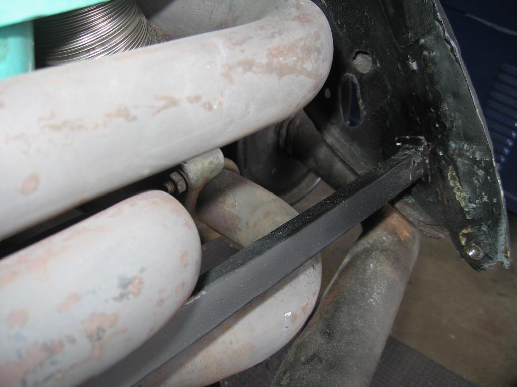

Hab mir eine kleine Ergänzung zum schraubbaren Heckblech gebaut.
Eine Strebe zur zusätzlichen Versteifung der Endspitzen.
Über Sinn oder Unsinn kann gerne diskutiert werden.

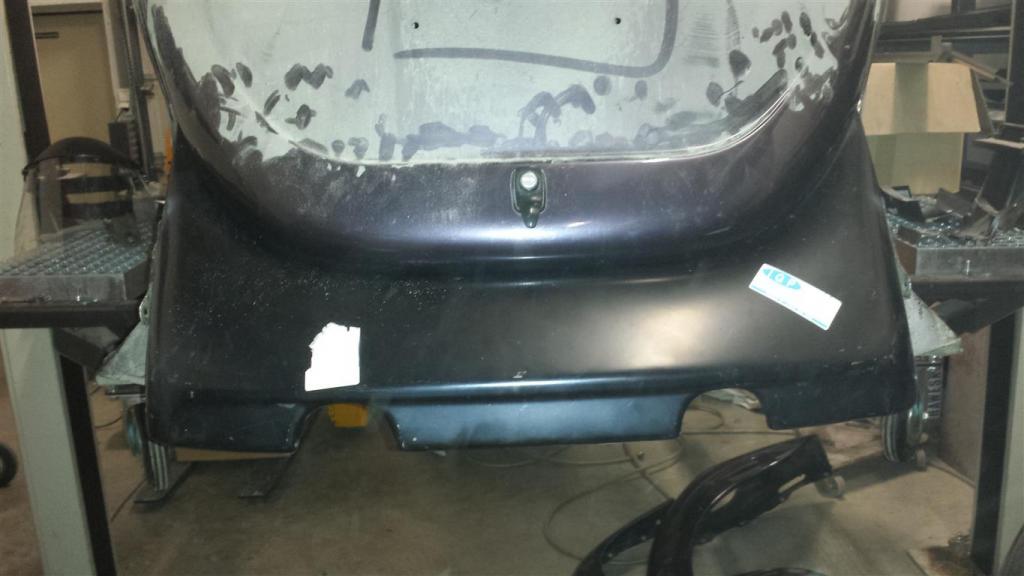

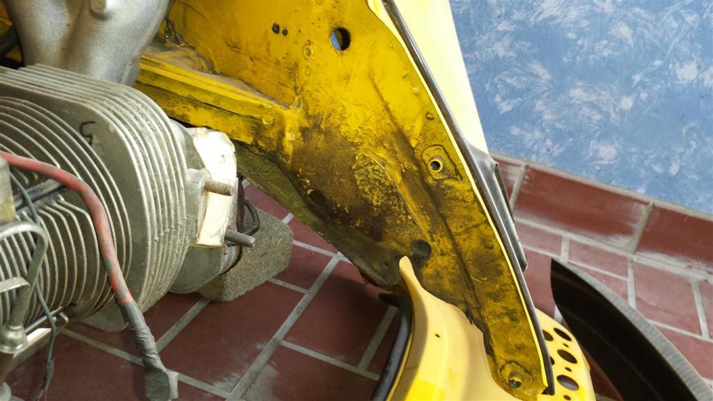

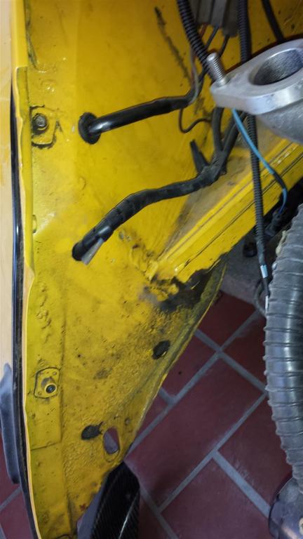

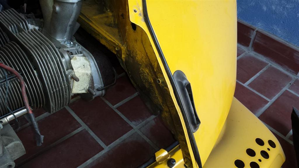

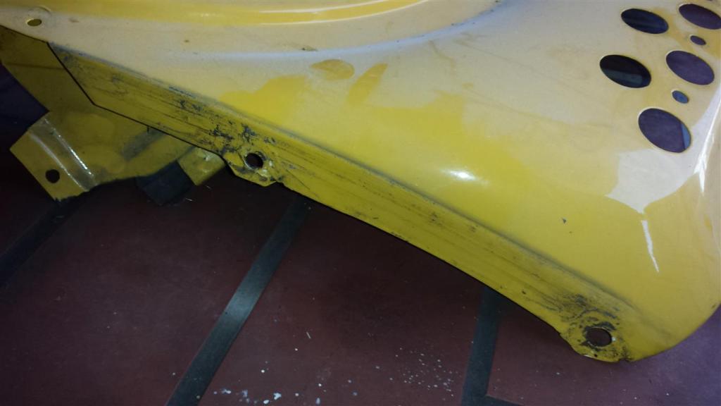

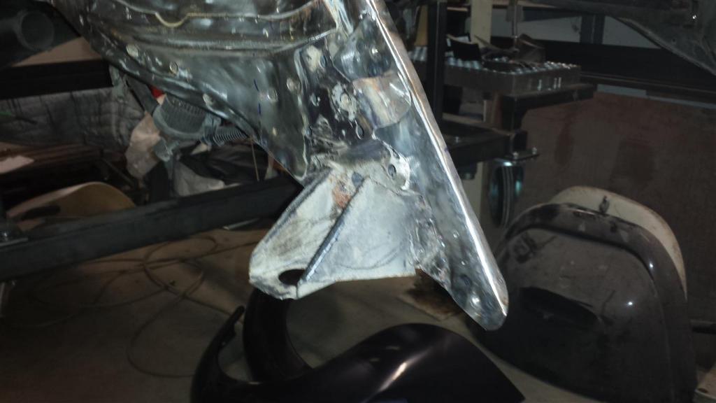

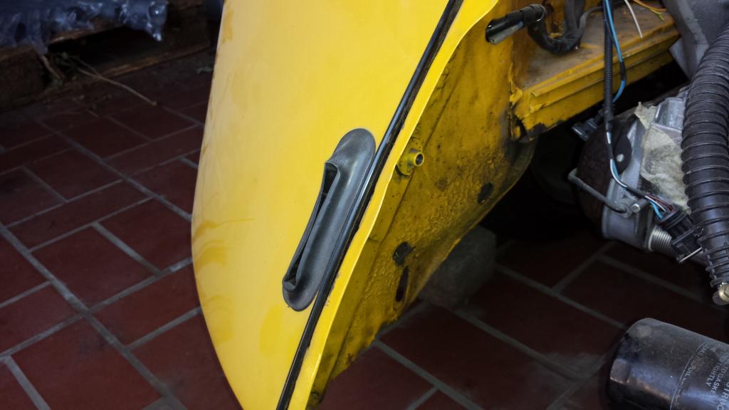

20151201_185603 (Medium).jpg (58.22 KiB) 12186 mal betrachtet
Ich tus mal wieder ;-) beim 1600I
Die Passgenauigkeit der aktuellen Blechteile ist aber eine Katastrophe.

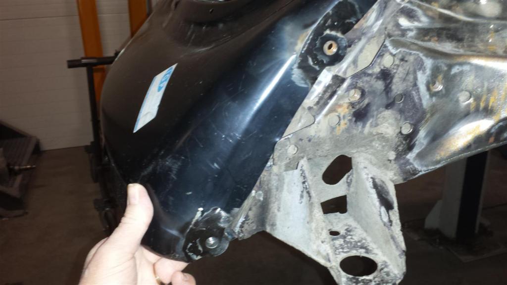

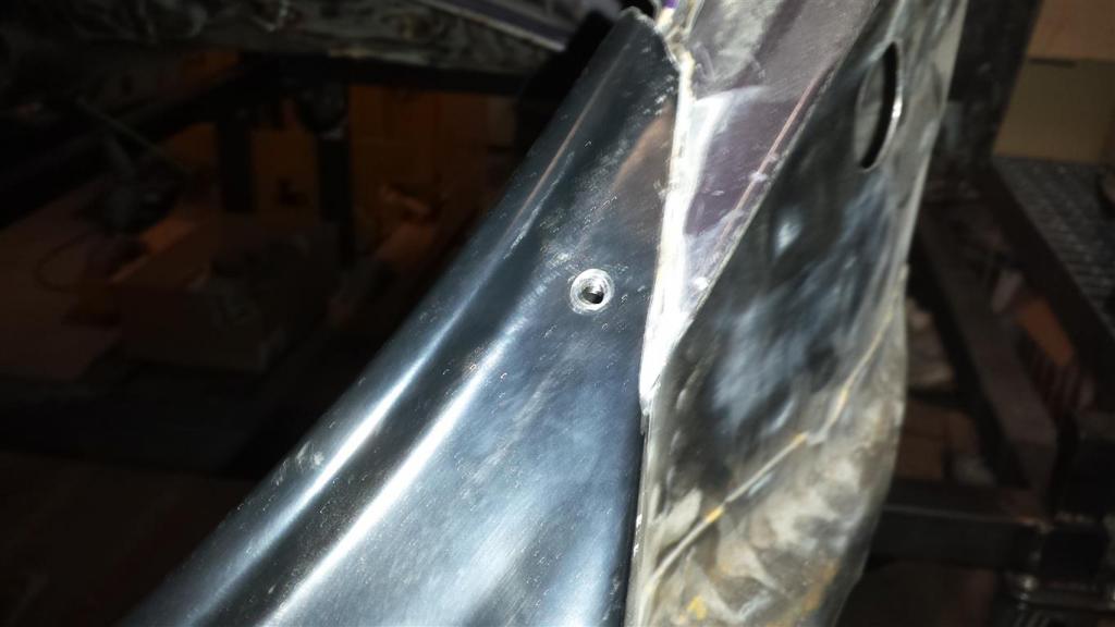

20151201_184714 (Medium).jpg (60.65 KiB) 12186 mal betrachtet
20151201_184720 (Medium).jpg (54.23 KiB) 12186 mal betrachtet
20151201_184731 (Medium).jpg (65.14 KiB) 12186 mal betrachtet
20151201_184754 (Medium).jpg (49.61 KiB) 12186 mal betrachtet
20151201_184803 (Medium).jpg (60.44 KiB) 12186 mal betrachtet
20151201_184823 (Medium).jpg (63.6 KiB) 12186 mal betrachtet
20151203_185527_LLS (Medium).jpg (73.47 KiB) 12186 mal betrachtet
20151201_185621 (Medium).jpg (62.17 KiB) 12186 mal betrachtet
20151203_200341 (Medium).jpg (58.21 KiB) 12186 mal betrachtet
