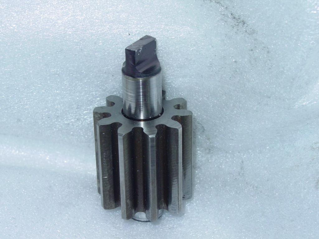

Das kennt wohl jeder, der sich mit Motoren beschäftigt: Verschlissene Ölpumpenantriebe.
Bei Standartteilen heißt das: Schrott, weil wirtschaftlich nicht instandsetzbar. Bei nicht mehr beschaffbaren Spezialteilen und seltenen Serienteilen kann aber oftmals mit Auftragsschweißungen per Laser die volle Funktion wieder hergestellt werden.
Anhand einer Sportnockenwelle für den 30PS sowie einer Seriennockenwelle und eines Ölpumpenantriebsrades vom 356er zeige ich gerne mal die Möglichkeiten auf.
Schleifen werde ich das ganze natürlich auch noch :o

Nockenwelle 356 verschlissen
geschweißt
geschweißt
Ölpumpenrad kurz vorm Exitus...
und nachher
und nachher

Geschliffen und einbaufertig :D
Ölpumpe vorher
Ölpumpe vorher
Ölpumpe nachher
Ölpumpe nachher

Besonders schön ist die Möglichkeit, eine verschleißfestere Legierung auftragen zu können, was die Lebensdauer des reparierten über des Serienteils hebt :P
Ließ sich aber beschissen nacharbeiten :( , vor allem im Mitnehmerschlitz der Nockenwellen.
