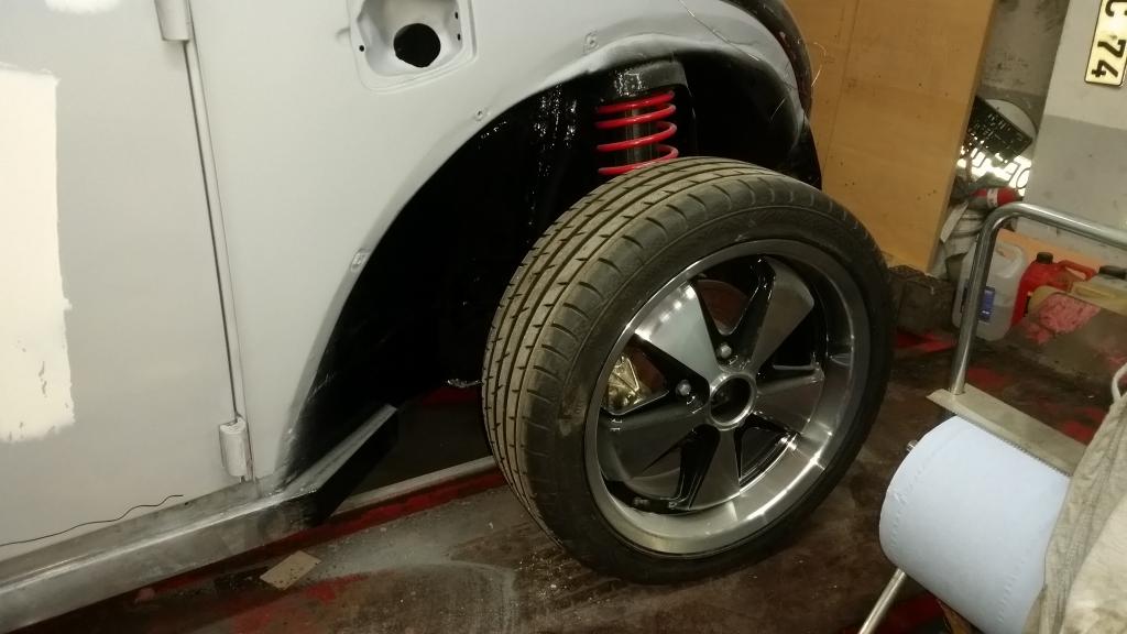

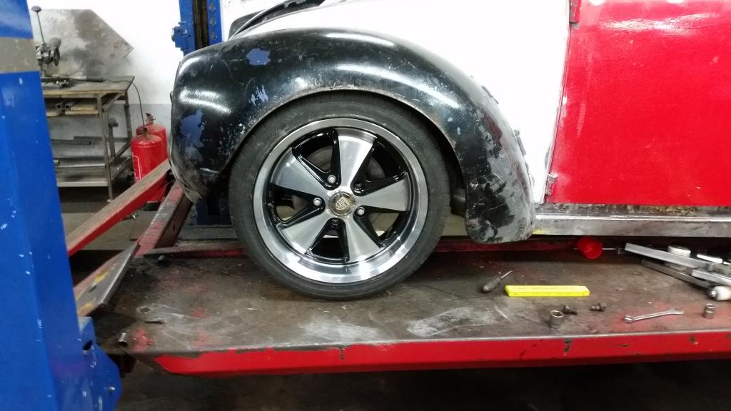

langsam geht es weiter.
Fahrwerk passt vorne mittlerweile, hinten sind verstellbare 944 Schwerter drin.
achsgummis sind auch alle da und die Lenkung kann morgen rein.

Re: es FROST-et, 1303 Cabrio/Speedster
Oh man,die Räder sind so unfassbar hässlich...
Was raus muss,muss raus...
Ansonsten Respekt vor deinem Projekt..
Weitermachen...

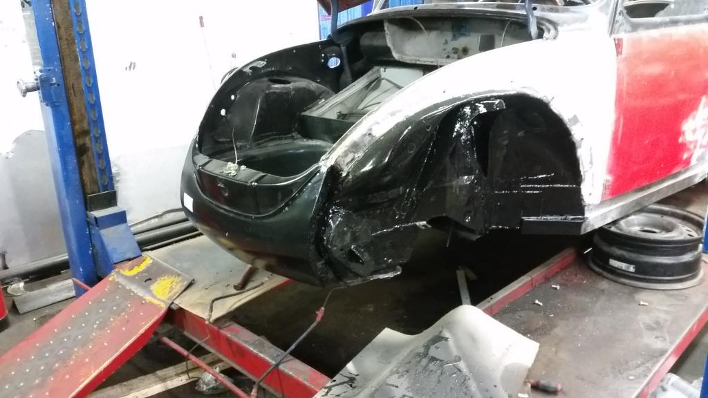

anstatt die Lenkung einzubauen musste erst eine neue Front einzuhalten, mit ein bisschen anpssungsarbeiten am schließhaken passt sie mittlerweile.
die schwarze glänzende Farbe ist Würth Dickschicktlack der eigentlich für Seewasser Container bestimmt ist
Damit habe ich alles mit dem Pinsel fett eingepinselt, dann kommt sikaflex und dann steinschlagschutz.
für heute Feierabend (und das um 11.15

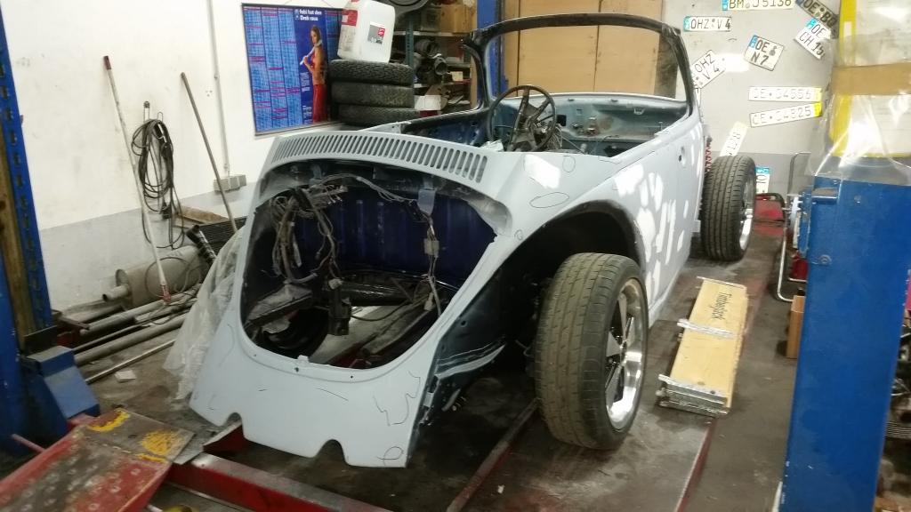

Semester Ferien sei dank ging es heute weiter an der Mühle
gestoppt wurde ich nur durch eine leere Gasflasche...so bleibt der Windschutzscheibenrahmen fürs erste unangetastet...
Jetzt eben die Vorderachse wieder rein und dann Feierabend für heute

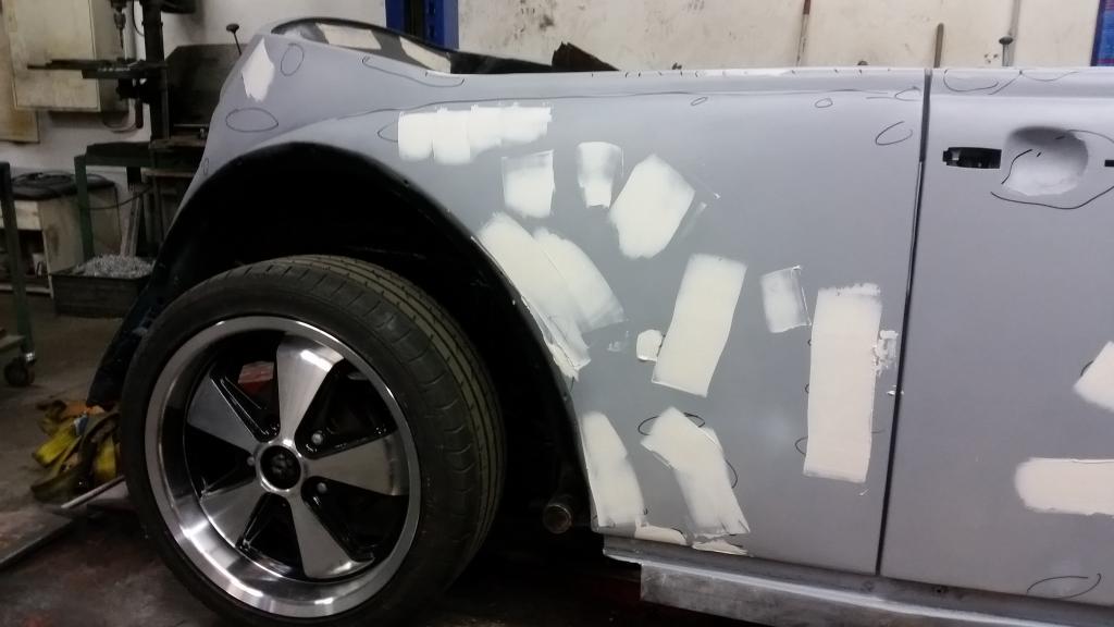

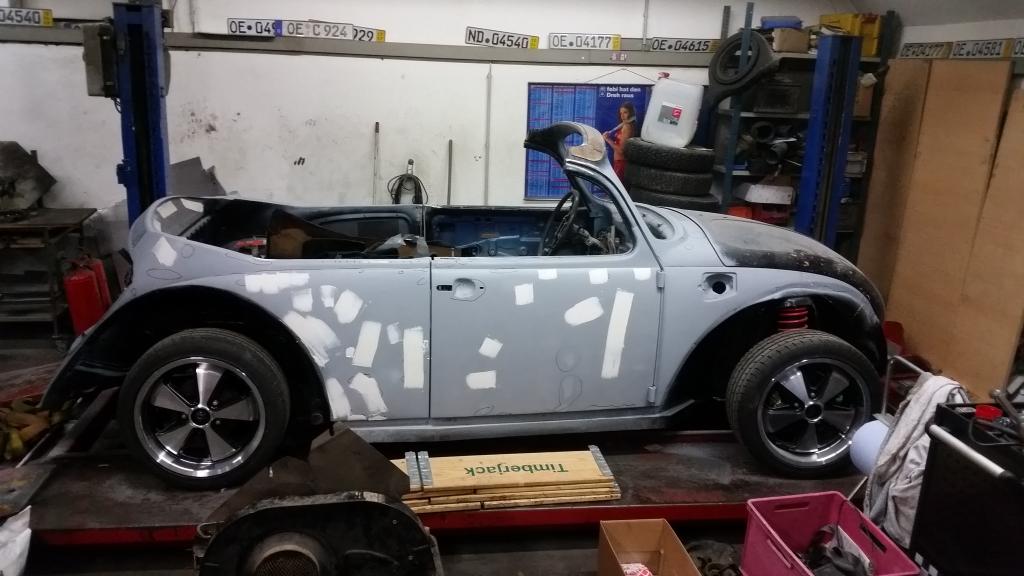

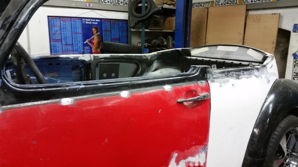

So lange nichts mehr gepostet aber es geht weiter,
B Säulen sind beide fertig gekürzt
3 Radläufe sind fertig
Spachtel Arbeit schreitet voran
Motor ist einbaufertig
Innenraum ist fertig auslackiert/grundiert
JETZT ZUM HAUPTTHEMA

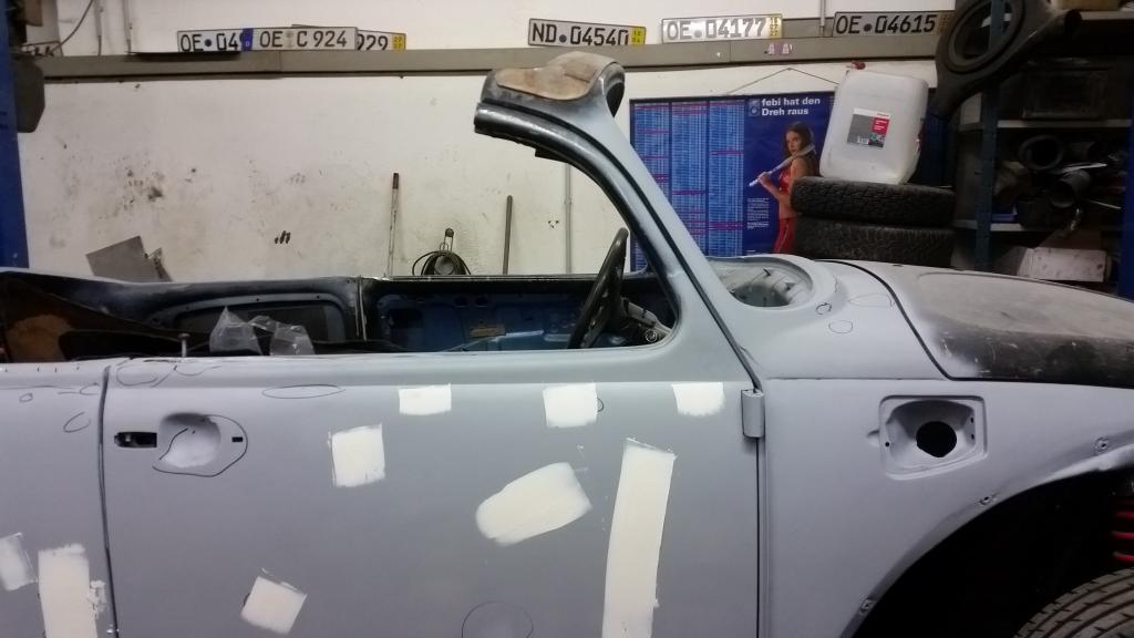

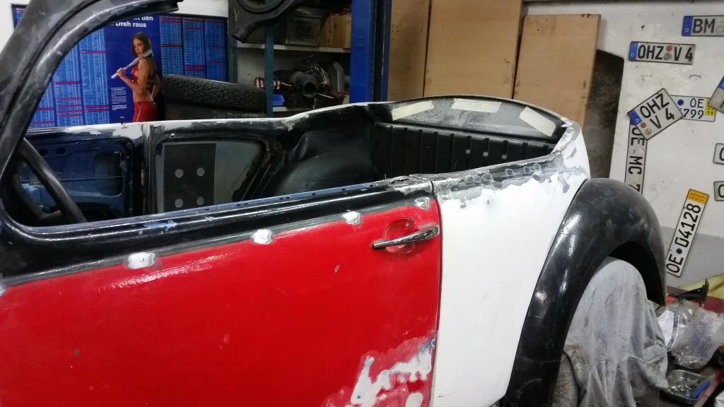

ich konnte ja diesen billig Cabrio Umbau nicht sehen und habe so die B Säulen kanten entfernt und die Dreiecksfenster durch One Piece Windows ersetzt...
Was mache ich nun mit dem Stück Rahmen über dem ehemaligen Austellfenster??
Mein erster Plan War es wegmachen um einen "Graden" Scheibenrahmrn zu erzeugen... Problem ist u.a. das das Verdeck diese Stelle braucht...Stabilität ist aktuell kaum noch welche an dem Tür Rahmen vorhanden aber das bekomme ich gelöst...
Ideen Vorschläge Tipps erwünscht
den Rahmen würde ich stehen lassen . Vielleicht ein wenig abrunden .
